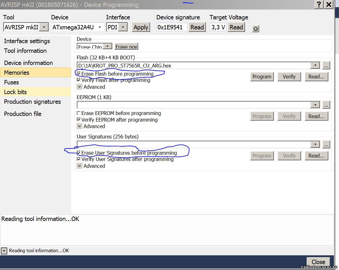

Хочу перепрошить своих кротов на прошивку с большим VDI, но боюсь потерять ключ. Про установку галочки в разделе программирования фьюзов знаю, но меня смущают галочки вот здесь см фото, как должно быть?

БлукачДата: Понедельник, 18.01.2021, 17:37 | Сообщение # 2354
Сообщений: 396
та шей студией, девайс и єпром не стирай, только залей прошивку и фюзы, студией понятнее и проще шить.
reyДата: Понедельник, 18.01.2021, 18:07 | Сообщение # 2355
Сообщений: 235
Это и есть Студия, только седьмая, но вот с теми галочками не знаю, как поступать.
