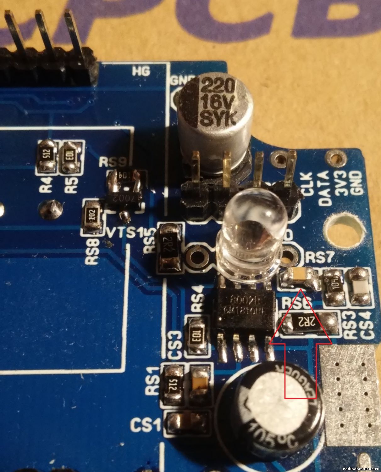

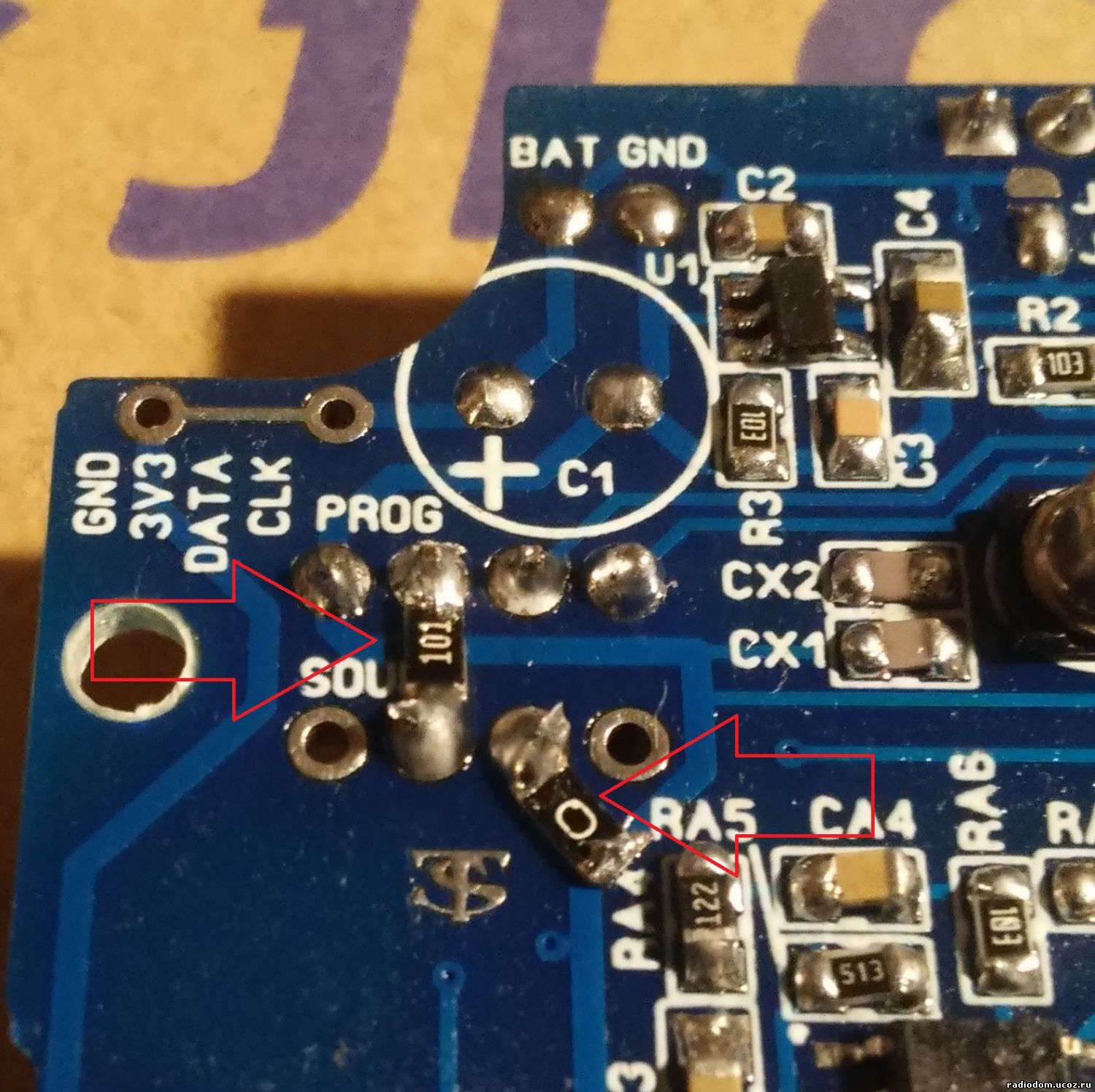

Доработка Крот ПРО для передачи звука по ИК каналу  smile
1 . Впаять 5 мм ИК светодиод в указанное место на плате.
2. Вместо RS7 впаять конденсатор 10uF
3. На другой стороне платы подпаять 100 Ом резистор как на фото и поставить перемычку 0 на минусовую шину.
Теперь Крот Про передает звук по ИК каналу ! Не забудьте сделать окошко под светодиод в корпусе.
Прикрепления: 9683717.jpg (229.9 Kb) · 6464249.jpg (274.1 Kb)

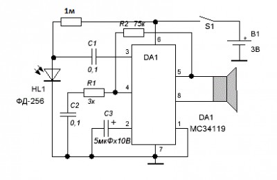

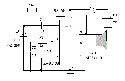

sparkingsparkingДата: Четверг, 01.04.2021, 09:10 | Сообщение # 2574
Andrew, да я свой разработал усилитель на mc 34119.
Добавлено (01.04.2021, 09:40)
Andrew,
Я делал на том что было, и весьма неплохо получилось!
Не спорю , возможно и лучше сделать, но что есть то есть. Делал с экранированным проводом ик фотодиод работает исключительно, подключать в воде можно ухи. А последний мини сделал без провода, у меня коридор 11 метров звук отлично передается.
