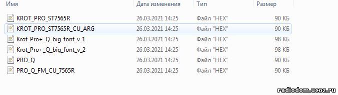

Zenit,в чем отличие прошивок из вашего архива?
Прикрепления: 3202432.jpg (22.2 Kb)
--Zenit--Дата: Понедельник, 29.03.2021, 15:02 | Сообщение # 2552
1. Самая первая ПРО без плюса с маленьким шрифтом ВДИ.
2.ПРО.Эксперементальная,маленький шрифт ВДИ,изменения в ФМ.Режим медь серебро(вроде как экспериментальный)
3,4 с большим шрифтом ВДИ ПРО+ высокочастотная
5 Не помню.Вроде как тоже самое что первая
6.Тоже самое что вторая
