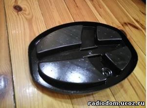

И еще.От Кощея-18 у меня остались пару датчиков,полностью безрезонансные.Параметры намоток не помню.Для частот 7 и 14 кГц.Возможно ли их сюда коим-нибудь боком приспособить,не вскрывая датчик?У кого какие соображения будут по этому поводу?
23234Дата: Вторник, 16.03.2021, 06:45 | Сообщение # 2530
Сообщений: 70
Вот нашел таки данные в тетрадке о намоточных данных.Tx-25 витков 0,68 мм(алюминий),Rx-157 витков 0,22 мм(медь).Копус датчика DD от Аськи.Фото прилагаю.
DD8,5x11"
Прикрепления: 3887282.jpg (14.8 Kb)
