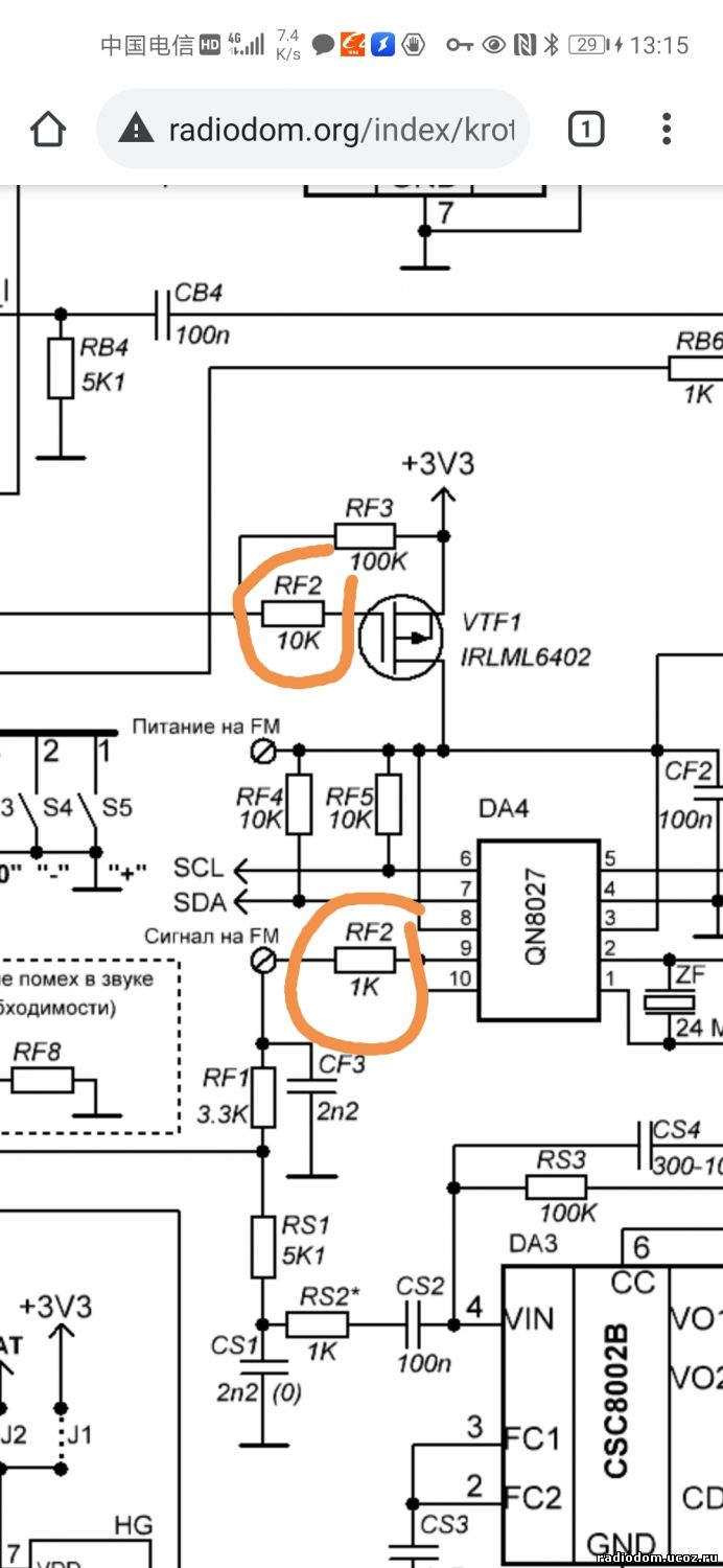

Может кто подскажет, как определить CB8.1 и CB8.2?
Прикрепления: 2866436.jpg (114.8 Kb)
AndrewДата: Воскресенье, 07.03.2021, 09:26 | Сообщение # 2508
Эти конденсаторы вместе с катушками обеспечивают резонанс в диапазоне работы прибора.
RF2 ???

two RF2
AndrewДата: Понедельник, 08.03.2021, 21:31 | Сообщение # 2513
two RF2
Где?
marooniusДата: Вторник, 09.03.2021, 09:05 | Сообщение # 2514
Сообщений: 1
Где?
Думаю, он имел в виду схему на страничке Крот-про. Там действительно два RF2 и отсутствует RF7
AndrewДата: Вторник, 09.03.2021, 13:36 | Сообщение # 2515
Надо попросить ТСВ поправить..

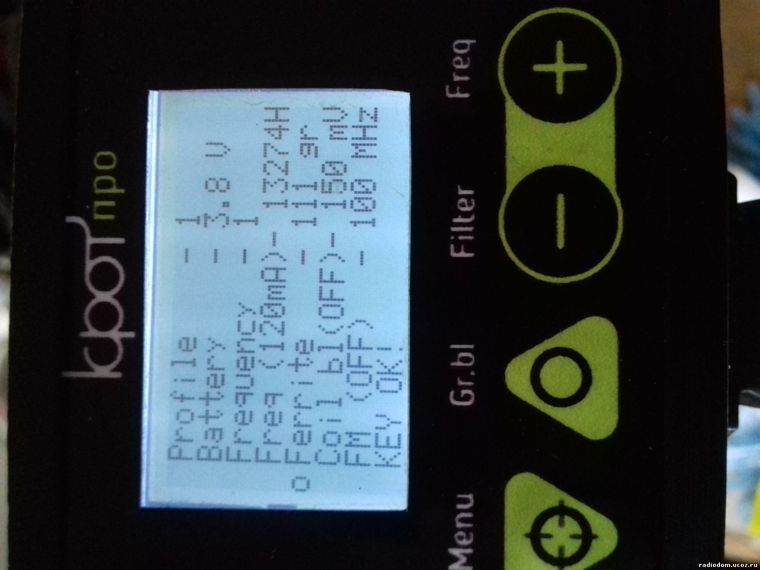

Пришло время для изготовления катушки. Танцы с бубнами не привели к успеху. Появился только мозоль на пальце от переключения частоты. Очень не удобно. Поскольку Крот ПРО позиционируется как прибор изготавливаемый в домашних условиях возможно уже наступило время для расширения функционала меню предназначенного для сведения катушек. Там много чего можно доделать. Сейчас я хочу попросить Андрея добавить кроме fн и fв режим автоматического переключения частоты каждые 1 - 2 секунды. Таким образом будет возможность быстрого наблюдения разбаланса на двух частотах. Надеюсь на положительный ответ.

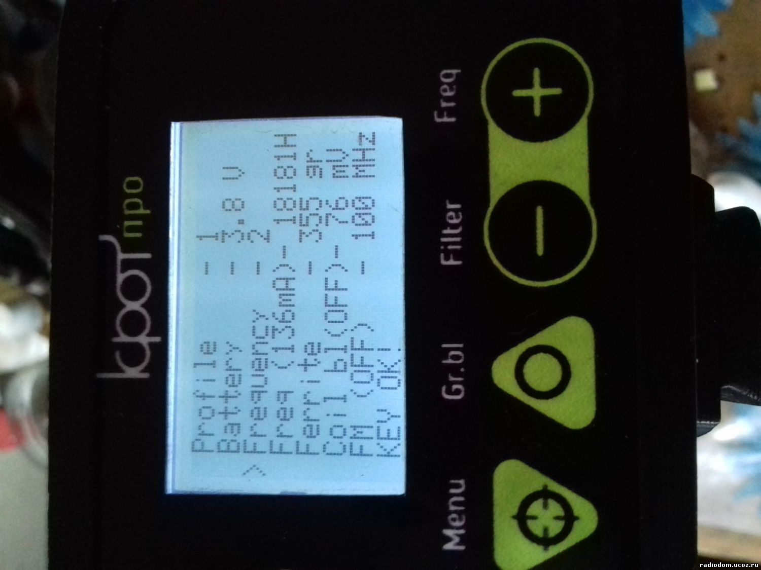

Сводите и фиксируйте на 1 той что предпочтительная, а потом проверяйте и подводите другую. Если все норм сделано то + - должно быть в норме. Приблизительно так:-
