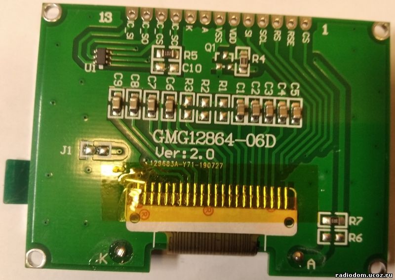

Дисплей вот такой намедне пришел,
Это как понял большой дисплей.Стандартная плата без танцев с бубном не подойдет.
23234Дата: Пятница, 05.03.2021, 19:08 | Сообщение # 2492
Сообщений: 70

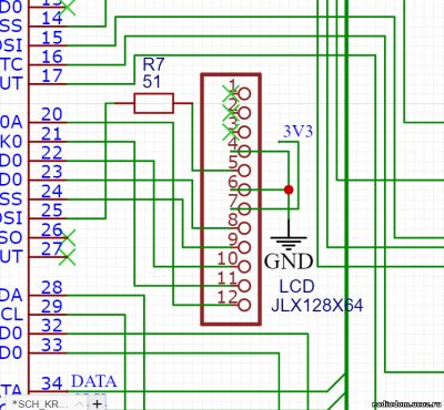

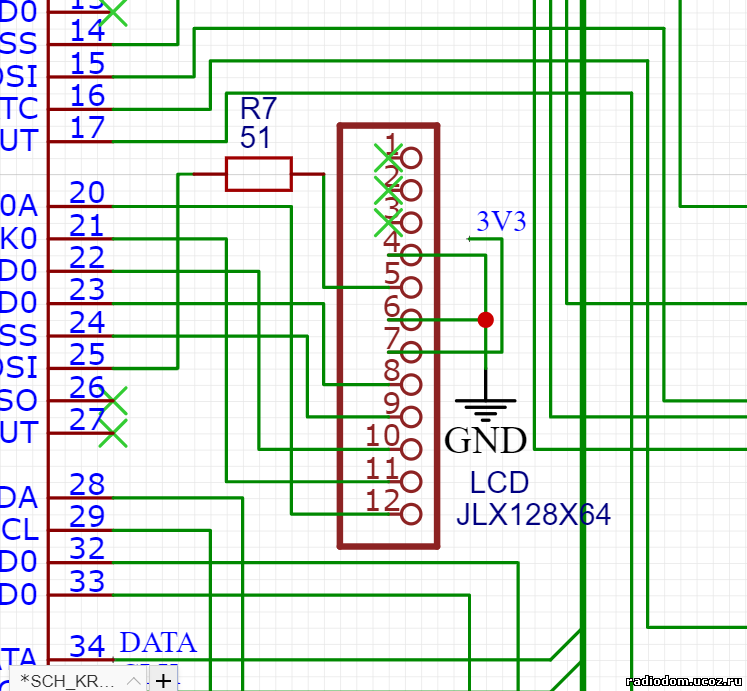

Да,большой.По ссылке из вашего архива.Плату сам разведу под Z-80.У меня их много от старых проектов осталось.Маркировка выводов немножко другая на дисплее,подскажите соответствие  с основной схемой,вдруг где пролечу.
P.S.Дисплей еще небольшой,вот на Фортуне М-там да.Монстр.
Сообщение отредактировал 23234 - Пятница, 05.03.2021, 19:10
--Zenit--Дата: Пятница, 05.03.2021, 19:23 | Сообщение # 2493
Нумерация контактов только не сверху вниз,а снизу вверх.
Прикрепления: 7861133.png (105.8 Kb)
23234Дата: Пятница, 05.03.2021, 19:34 | Сообщение # 2494
Сообщений: 70
Спасибо,дочитаю ветку и займусь,может что еще непонятное вылезет в процессе.
