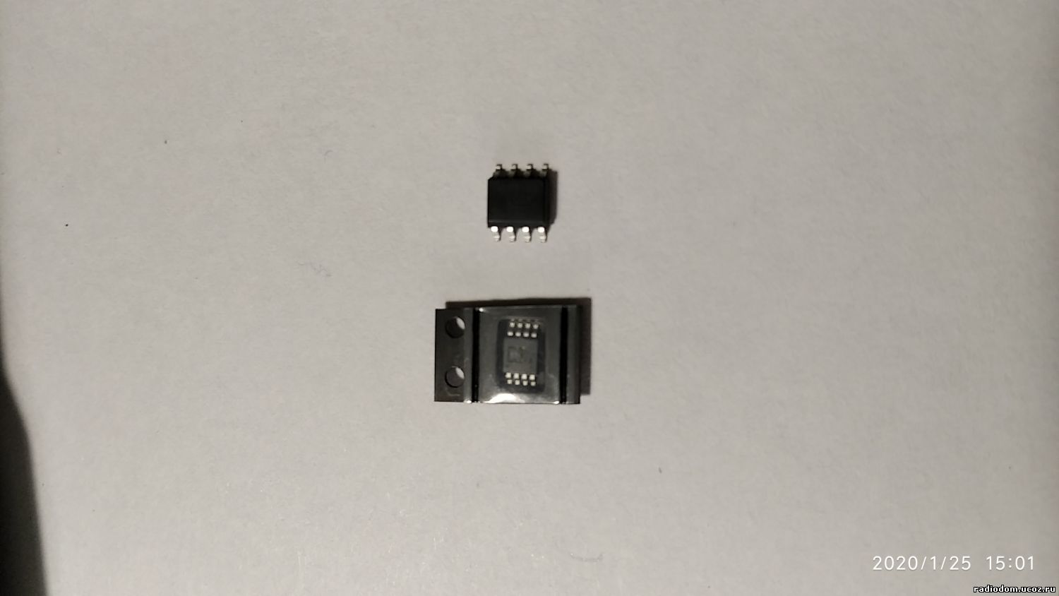

Подскажите есть ли   AD8606 в корпусе типа SOIC8 . На космодроме заказал прислали в корпусе SO8-150-1.27  -  узенькая , еще есть корпус MSOP-8...     uhm
--Zenit--Дата: Суббота, 25.01.2020, 14:06 | Сообщение # 273
Есть OP Amp Dual GP R-R I/O 5.5V 8-Pin SOIC N Tube

4ff5fd2Дата: Суббота, 25.01.2020, 14:41 | Сообщение # 274
по моему SO8-150-1.27 и SOIC8 это одно и то же с шагом выводов 1,27мм
обозначение AD8606ARZ или AD8606AR
150 это 0,15 дюйма  =~ 3,8-3,9 мм ширина корпуса , можно посмотреть в imrad

--Zenit--Дата: Суббота, 25.01.2020, 14:58 | Сообщение # 277
По идее да.Может просто не те прислали.Хотя у разных производителей могут корпуса различаться.По ссылке производитель Аналог Девайс.

AndrewДата: Суббота, 25.01.2020, 15:06 | Сообщение # 278
Мне прислали такую как сницу, вот я думаю кто ошибся?
Прикрепления: 3490271.jpg (65.1 Kb)
4ff5fd2Дата: Суббота, 25.01.2020, 15:29 | Сообщение # 279
маркировка должна быть B6A = AD8606ARM   8-Lead MSOP
и цена вдвое дороже  smile

AndrewДата: Суббота, 25.01.2020, 19:29 | Сообщение # 281
Цитата 4ff5fd2 ()
маркировка должна быть B6A = AD8606ARM   8-Lead MSOP и цена вдвое дороже
 У чего?
4ff5fd2Дата: Суббота, 25.01.2020, 19:31 | Сообщение # 282
у нижней , MSOP

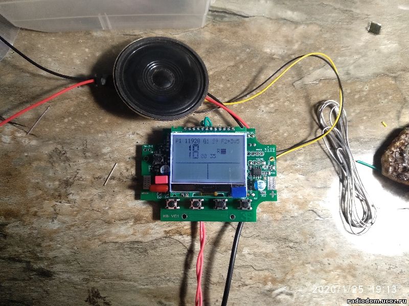

TrollДата: Суббота, 25.01.2020, 20:18 | Сообщение # 283
Сообщений: 74
Катушка у меня плохая, буду новою делать. А прибор супер, более отзывчивый, и вообще, первое впечатление приятное.

mongol791Дата: Суббота, 25.01.2020, 22:04 | Сообщение # 284
Приятное это когда- что просто запустился))) а в остальном СУПЕР!! Завтра на коп квазаровца выманил будет кино, -"КТО В ПОЛЕ ВОИН"))) Замахали теоретики и расказатели,не верят наслово и все  smile
