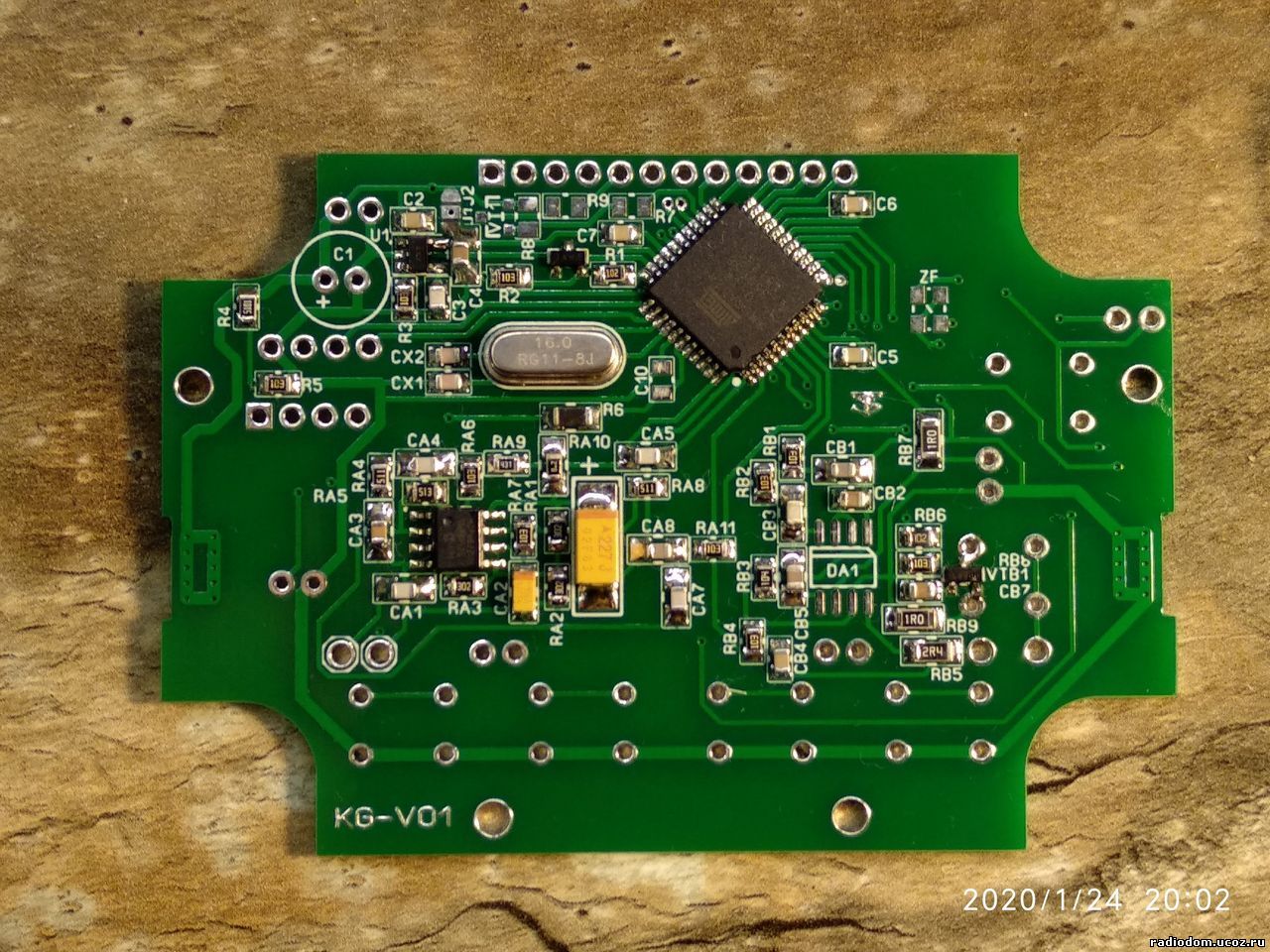

Вообще-то SMD предназначены изначально для автоматических линий
поэтому лучше чтобы смд детальки были с одной стороны :-)

TrollДата: Пятница, 24.01.2020, 21:32 | Сообщение # 247
Сообщений: 74
А вот с точки зрения домашней разводки и распайки платы - могут быть и с обеих сторон.
Я уже пастой платы мажу, те которых нужно много. Установщик из направляек чпу и вакуумный насосик китайский.

Цитата Troll ()
Какие размеры платы?
да это же автора плата, я просто выложил свой монтаж, и прокоментировал об смд детальках.
