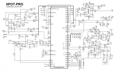

Здравия всем!У кого сохранилась первая версия схемы?Очень надо.
fedya_valkiДата: Четверг, 23.01.2020, 13:29 | Сообщение # 230
Вот эта?
Прикрепления: 9906889.gif (115.7 Kb)
UA9OSQДата: Четверг, 23.01.2020, 14:21 | Сообщение # 231
Сообщений: 29
Да,она.Спасибо!

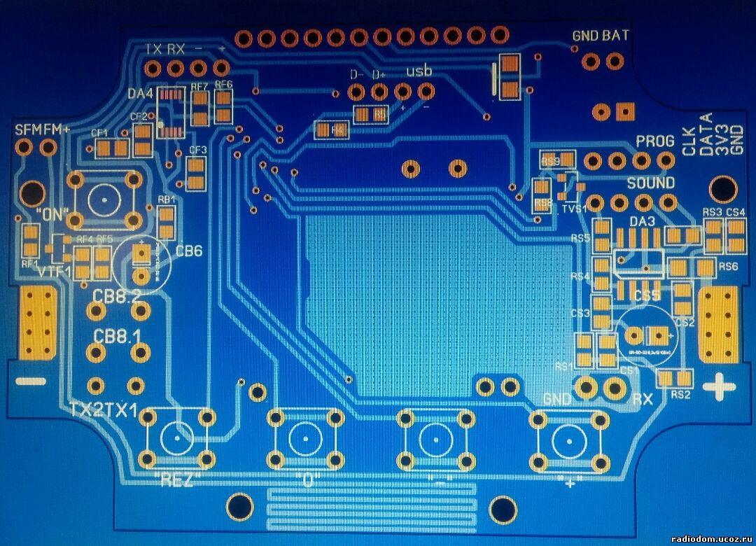

груняДата: Пятница, 24.01.2020, 12:08 | Сообщение # 232
Сообщений: 58
Развел плату.
Добавлено (24.01.2020, 12:09)
Осталось изготовить.
Добавлено (24.01.2020, 13:24)
Развел на будущее uart , usb разъемы. может пригодится.
Прикрепления: 8118595.jpg (189.7 Kb)

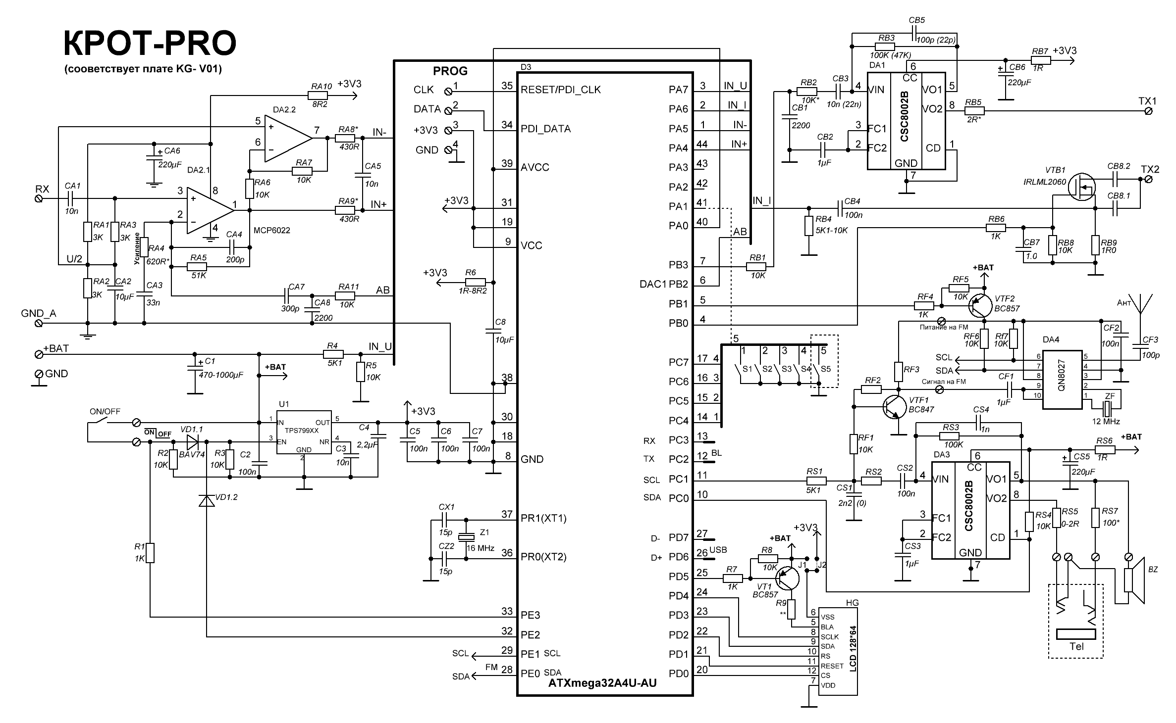

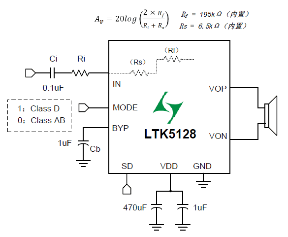

8002 можно заменить этой?
Прикрепления: 9644784.gif (13.9 Kb)
Ar_sДата: Пятница, 24.01.2020, 18:36 | Сообщение # 234
а чего не старой доброй MC34119 ?
груняДата: Пятница, 24.01.2020, 18:41 | Сообщение # 235
Сообщений: 58
Ar_s, на ней у меня фон стои. Так неслышно , а в наушниках напрягает . Может мой косяк. Придут csc8002 попробую.
TrollДата: Пятница, 24.01.2020, 18:46 | Сообщение # 236
Сообщений: 74
8002 невижу по Украине, о старой доброй не подумал, а элтэка 5128 лежит десяток, я их на звук покупал, вместо 34119.
fedya_valkiДата: Пятница, 24.01.2020, 18:47 | Сообщение # 237
А кондёры по 1мкФ стоят со 2 и 3 ноги на землю? Если нет - поставьте обязательно, это требование оригинального даташита на МС34119, которое Автор Крота немного проигнорировал в разных вариациях разных схем, типа и так прокатит.... Катит, да не так как надо.

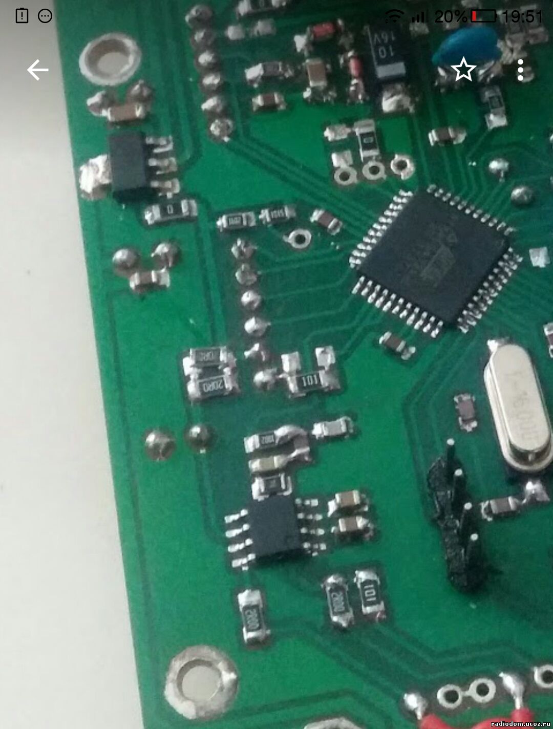

груняДата: Пятница, 24.01.2020, 18:52 | Сообщение # 238
Сообщений: 58
Вроде стоят. Вот
груняДата: Пятница, 24.01.2020, 18:52 | Сообщение # 239
Сообщений: 58
Упс.
Добавлено (24.01.2020, 18:57)
Хотя может не те кондеры. У меня на входном ОУ не тот кондёр стоял так я всю голову сломал. В магазине перепутали , подписали не тем наминалом. Так пришлось покупать приборчик с возможностью измерять ёмкость.
Прикрепления: 4481015.jpg (149.6 Kb)
