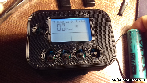

Не хочу хвастаться, просто ЗАРАБОТАЛО !!!   smile Во вторник тестить еду...

груняДата: Воскресенье, 19.01.2020, 20:06 | Сообщение # 198
Сообщений: 58
Поздравляю
Удачи! beer Ждём отчёт и сравнение с имеющимся у Вас Кротом
mongol791Дата: Воскресенье, 19.01.2020, 22:51 | Сообщение # 200
Впечатление от Про очень положительное! Понравилась  менюшка, все четко и красиво! Помахал не много монетками, тоже бомба. Нужно разобратся еще с фильтрами и тд. но 50см. на тихом приборе(+-)(без ложняков) вполне реально. Спасибо АВТОРУ!!! thumb
груняДата: Воскресенье, 19.01.2020, 23:11 | Сообщение # 201
Сообщений: 58
50 см здорово. датчик какой?
