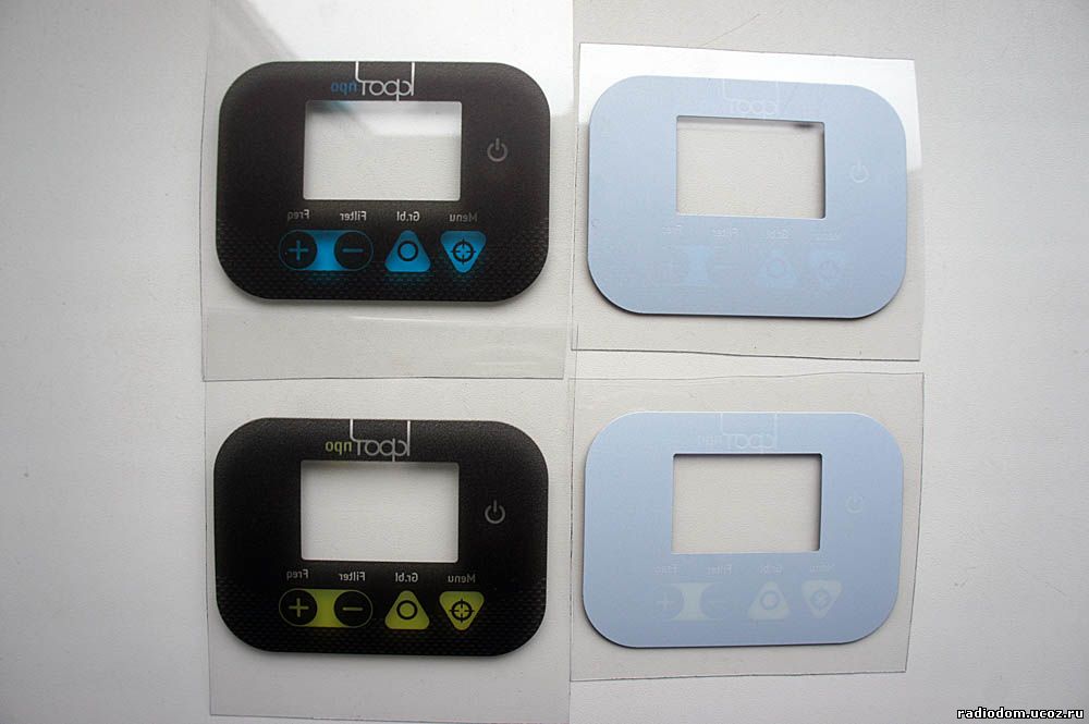

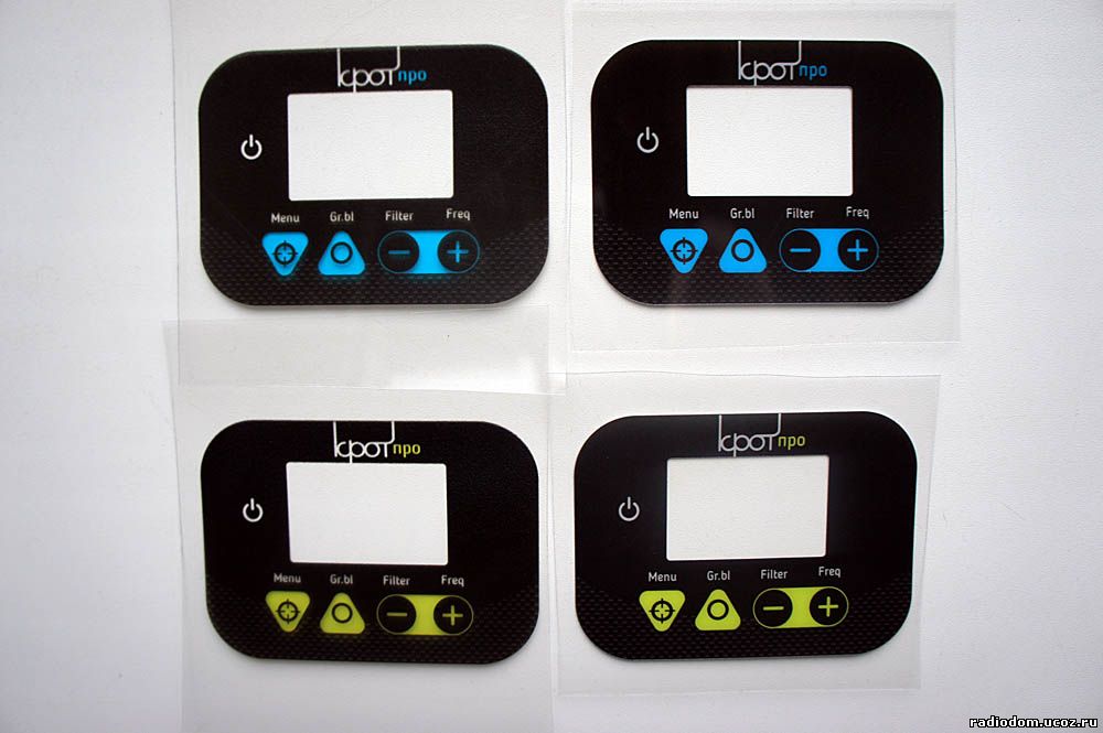

Наклейка на переднюю панель для МД "Крот Про"
Печатать УФ на прозрачном пластике ПЭТ.

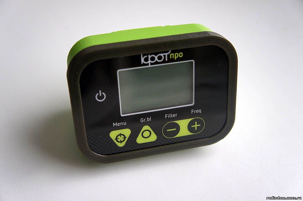

Андрей сважте будь ласка блок якщо э така можливість цікаво яка його вага.Він певно буде легший за 2хм?
AndrewДата: Суббота, 18.01.2020, 15:50 | Сообщение # 184
de-si-gn Вы наклейки печатали на 3 Д?
dzot    163 гр.

de-si-gnДата: Суббота, 18.01.2020, 19:21 | Сообщение # 188
Andrew, мне напечатали на 2D УФ принтере попробовать.
Пленка плотная. можно не клеить, просто зажимается рамкой.
Проверю и синие Вам отправлю.

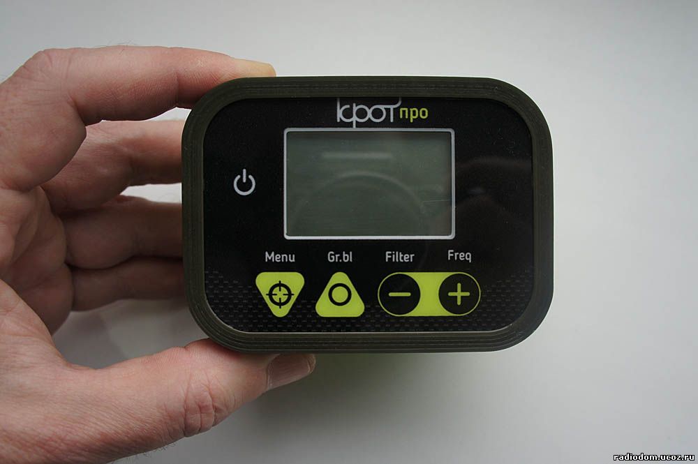

груняДата: Суббота, 18.01.2020, 19:39 | Сообщение # 189
Сообщений: 58
Хорошая передняя панель . У меня плата на 90% готова.
