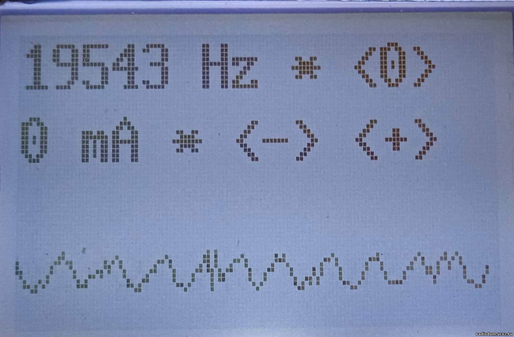

mongol791Дата: Суббота, 25.06.2022, 22:58 | Сообщение # 3389
В нашу секту "кротоводов" добавися еще один прихожанин - брат Иван Краузе  priest  есть не большое пробное видео пока англоязычное. Кому интересно что говорит можно вкючить субтитры в настройках выбрать автосубтитры и выбрать русский язык. Если кратко то тест на мелкие чешуйки петровские, самая глубокая на 27см, крот Про+ увидал. Хотя настройки чуть не правильные были, F3 это минус 5см.

solovey19ovДата: Понедельник, 27.06.2022, 15:19 | Сообщение # 3390
mongol791, А який дісплей в цьому варіанті К про? Хто збирав?
