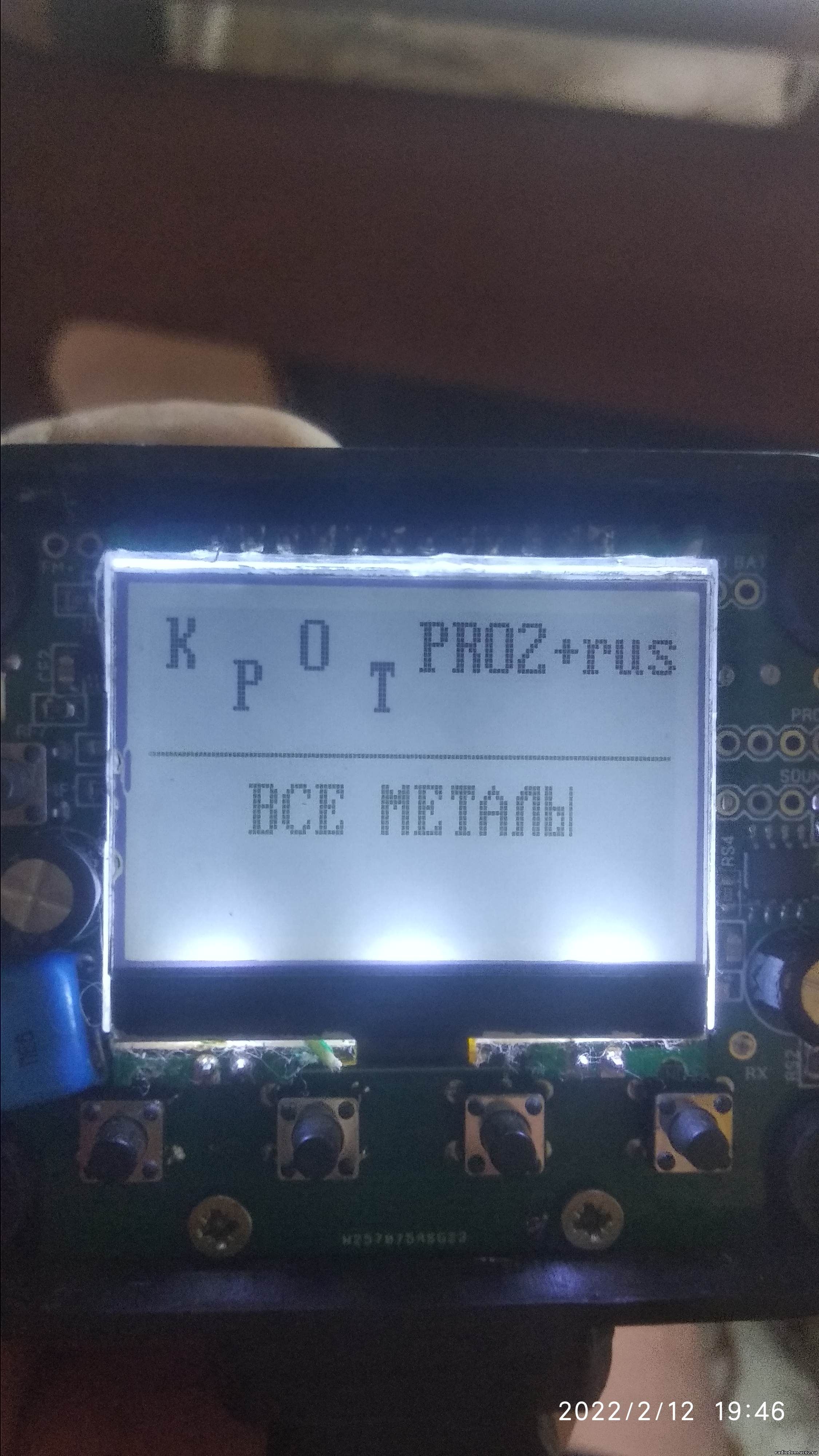

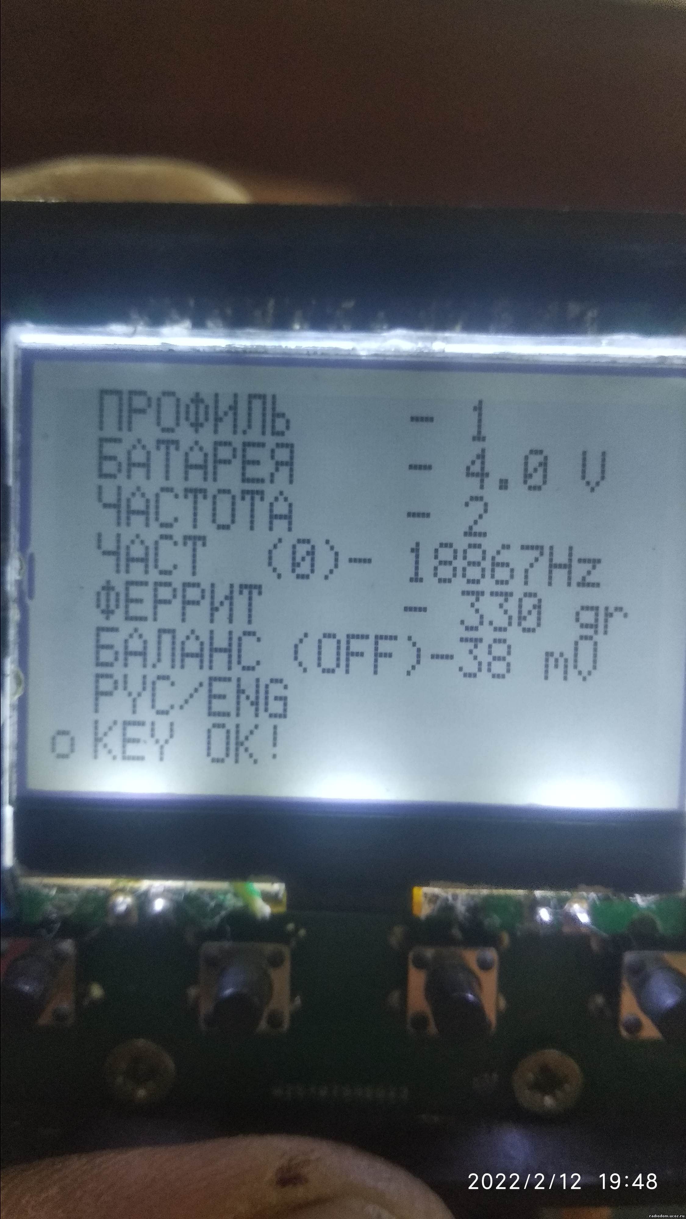

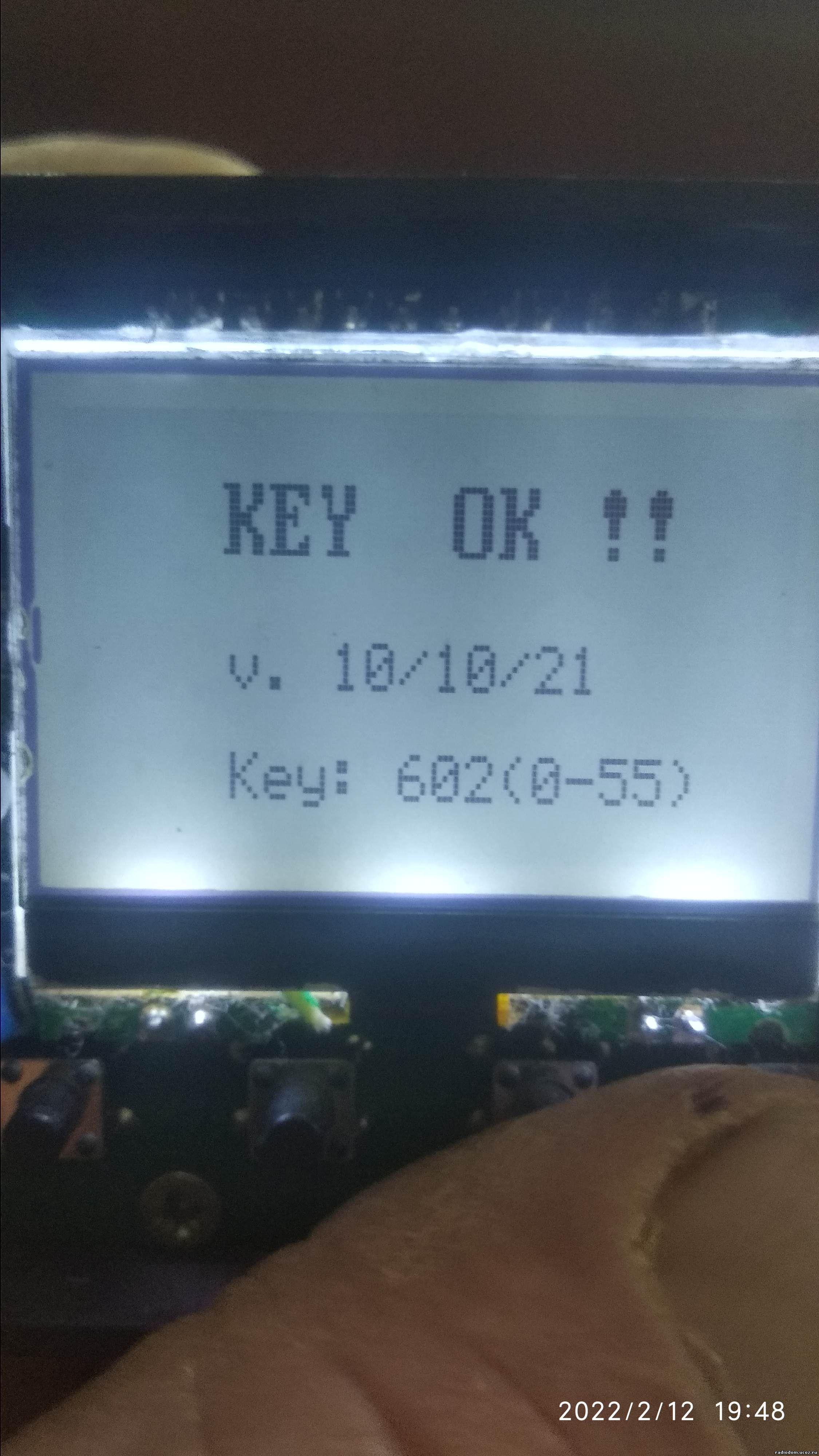

Подскажите, трёхзначный - это ключ? Пришёл программатор.
Прлучилось, ключ не потерял.
Прикрепления: 5764737.jpg (808.0 Kb) · 6939226.jpg (1022.9 Kb) · 7714685.jpg (886.6 Kb)
