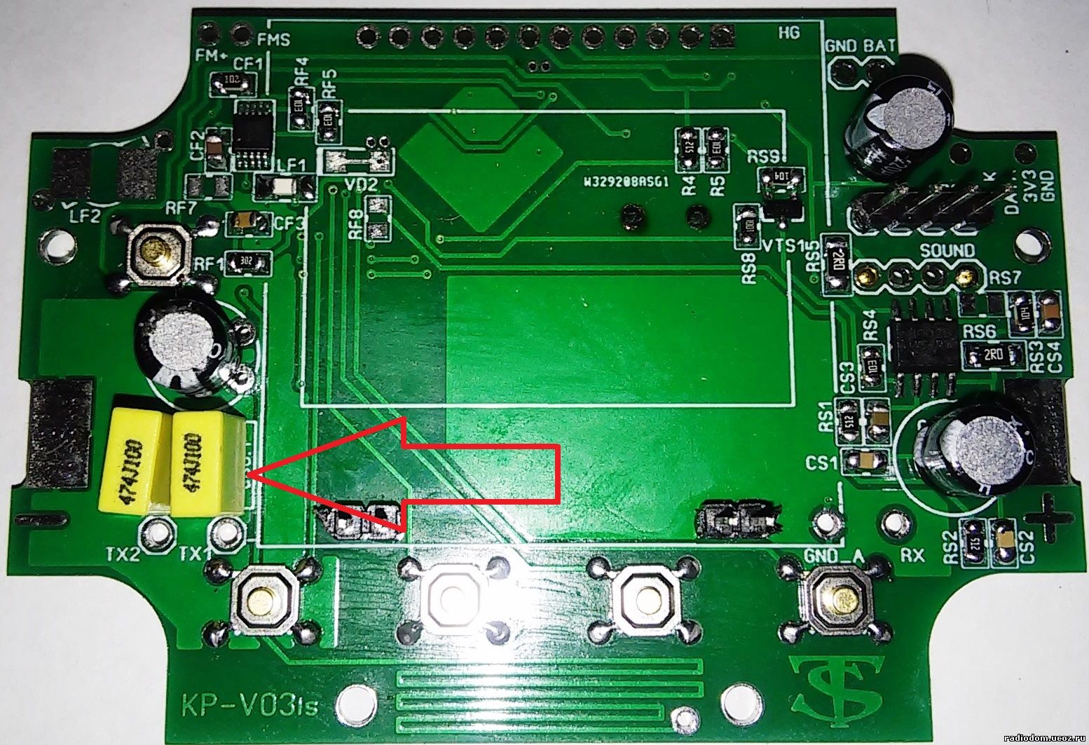

Не может быть такой разброс частоты . Какая индуктивность у катушки по ТХ ?
Нужно эту емкость увеличить , допаять или поменять на большую.
Прикрепления: 8368026.jpg (355.0 Kb)

--Zenit--Дата: Вторник, 01.02.2022, 19:01 | Сообщение # 3326
Цитата maxim2001258 ()
емкостя стандарт 0,1 и 0,068, не паяно
Конденсаторы местами поменяйте. Будет 14814 и 19200 Гц

Добавлено (03.02.2022, 11:18)
Здравствуйте,конденс. перепаял,частоты не поменялись только разбаланс поменялся на 14814 3000мв, а на 20000 стал норм
sparkingsparkingДата: Четверг, 03.02.2022, 12:57 | Сообщение # 3329
