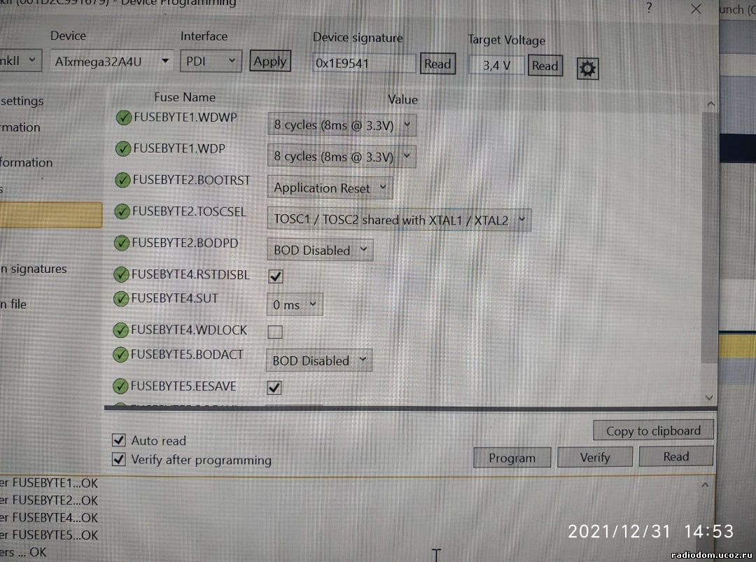

У меня было такое.Вылечилось стиранием ЕЕПРОМ.
Так же было еще у одного человека.Проблему решали вместе. Были заменены кварцы,кондеры кварцев,микроконтроллер.Не помогло.Был заказан новый программатор.После того как пришел новый программатор выяснилось что старым прошивали напряжением 5 вольт и еще выяснилось что фьюзы были неправильные.На плату был запаян новый проц,правильно выставили фьюзы,прошили новым программатором и всё заработало.В дальнейшем на плату были запаяны те два проца которые шились 5 вольтами.Процы оказались живыми и с легкостью прошились.
У меня AVRISP MKII, для крота его и покупал, с покупки перемычка на 3в стоит. Сегодня новый камень поставил, стирал eeprom По фьюзам можете показать, как правильно? На странице ПРО на эту тему нет ничего, смотрел их на странице Крот2, где то в теме проскакивали, вроде, как сходятся, с тем, что выставлял. Да и первый раз я зашивал с фьюзами, как на странице Крот2 и работало, запускалось. Кстати, на экране большом перемычка есть, надо запаивать? И без экрана стартовать должен же?

Да, фьюзы так же выставил
