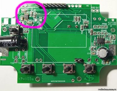

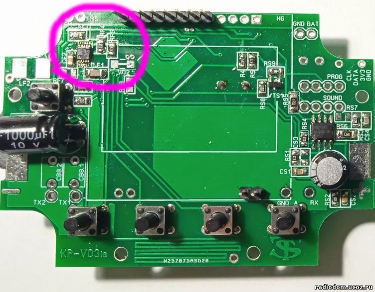

Хочу спаять глубинник. Приобрел плату Krot_PRO_Q2. Решил сравнить с Krot_PRO_Q4. Krot_PRO_Q4 оказалась на много интереснее в плане разводки. Отсюда вопрос к -Zenit- или к тем людям кто использовал эти платы. Улучшилась или нет стабильность работы устройства на базе платы Krot_PRO_Q4? Если кто то имеет возможность помочь с приобретением платы  Krot_PRO_Q4 напишите в личку.
--Zenit--Дата: Суббота, 29.01.2022, 11:36 | Сообщение # 3273
Отличия этих плат только в том что в версии Q4  залил медным полигоном второй слой и антенну ФМ змейкой развел на плате. Версию Q4 еще не собирал только получил с почты  так что работает фм антенна или нет сказать не могу. По стабильности люди даже на версии Q1 получали 50 см на пятак по воздуху.У меня рекорд на этих платах 45 см. Так что не думаю что стабильность сильно улучшилась. Платы версии Q4 есть в наличии 2 шт. Было пять.Две  уже проданы,одну соберу сам. Могу выслать по России.
