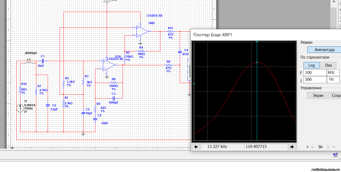

Собрал входной усилитель вот по такой схеме на LT6203.Особых преимуществ по стабильности и дальности не заметил.Схема плюс минус как у Деуса.
Единственной преимущество это то что изменение емкости конденсаторов С2 и С3  в пределах  20% в отличии от стандартной схемы практически не сказывается на фазе.
То есть требования к термостабильности снижаются.Очень критична термостабильность конденсаторов С1 и С4.Фазу крутят сильно.
Резистор R7 снижает добротность Рх и общий КУ схемы. Его поставил потому что с R8=1.8к перебор по усилению,а резюка 1.5к у меня нет.Кондер С6 ни на что не влияет.В Деусе он вероятно убирает ВЧ сигнал из Рх.
ПЫСЫ.Делаю катушку ф280 Тх- 51 виток,Рх-175 витков.Чуйка не очень радует: 40 см на пятак по воздуху.Хотелось бы 45-50 см.Что предпринять?
оно и не удивительно - частоты среза на уровне 0,7 по вашей схеме составляют ~ 330гц (R9 C2 ) и 106кгц (R8 C3 ), что далеко от рабочего диапазона . Фильтр на С4 с частотой среза около 36кгц. Основная селекция определяется индуктивностью приемной катушки и С1 , реактивности которых с  противоположными знаками. Проверить ачх без входного контура в мультисиме можно заменой С1 на 100нф
--Zenit--Дата: Среда, 29.12.2021, 13:42 | Сообщение # 3247
В Деусе вообще АЧХ интересная.Там С1-100 нан. Пик АЧХ на 3 кГц потом медленный спад . Там рабочие частоты 4-40 кГц.

4ff5fd2Дата: Среда, 29.12.2021, 14:48 | Сообщение # 3248
Попробую собрать стандартную схему с этой микрухой.
У этого ОУ большие входные токи ( ОУ на биполярных транзисторах ) . Показания разбаланса будут большие
Чтобы работало как Деус , надо добавить все остальное от Деуса  smile
Сообщение отредактировал 4ff5fd2 - Среда, 29.12.2021, 14:57
--Zenit--Дата: Среда, 29.12.2021, 15:31 | Сообщение # 3249
  В Кроте и так всё как в Деусе что касается входного усилителя только номиналы другие.Даже количество витков в Рх одинаковое там тоже 170 плюс минус.
