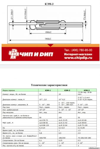

пускать питание через геркон черевато выходом из строя последнего..
А можно подробнее почему нельзя пускать питание через геркон?
Вроде как КЭМ-3 должен до одного ампера ток держать. Размыкаться он будет крайне редко (если вообще придётся его размыкать). В чем засада?
Прикрепления: 8107609.jpg (192.3 Kb)
AndrewДата: Воскресенье, 19.12.2021, 12:20 | Сообщение # 3231
Цитата OfK ()
В чем засада?
В том что геркон это датчик и как правило они не предназначены для больших токов, особенно китайские..

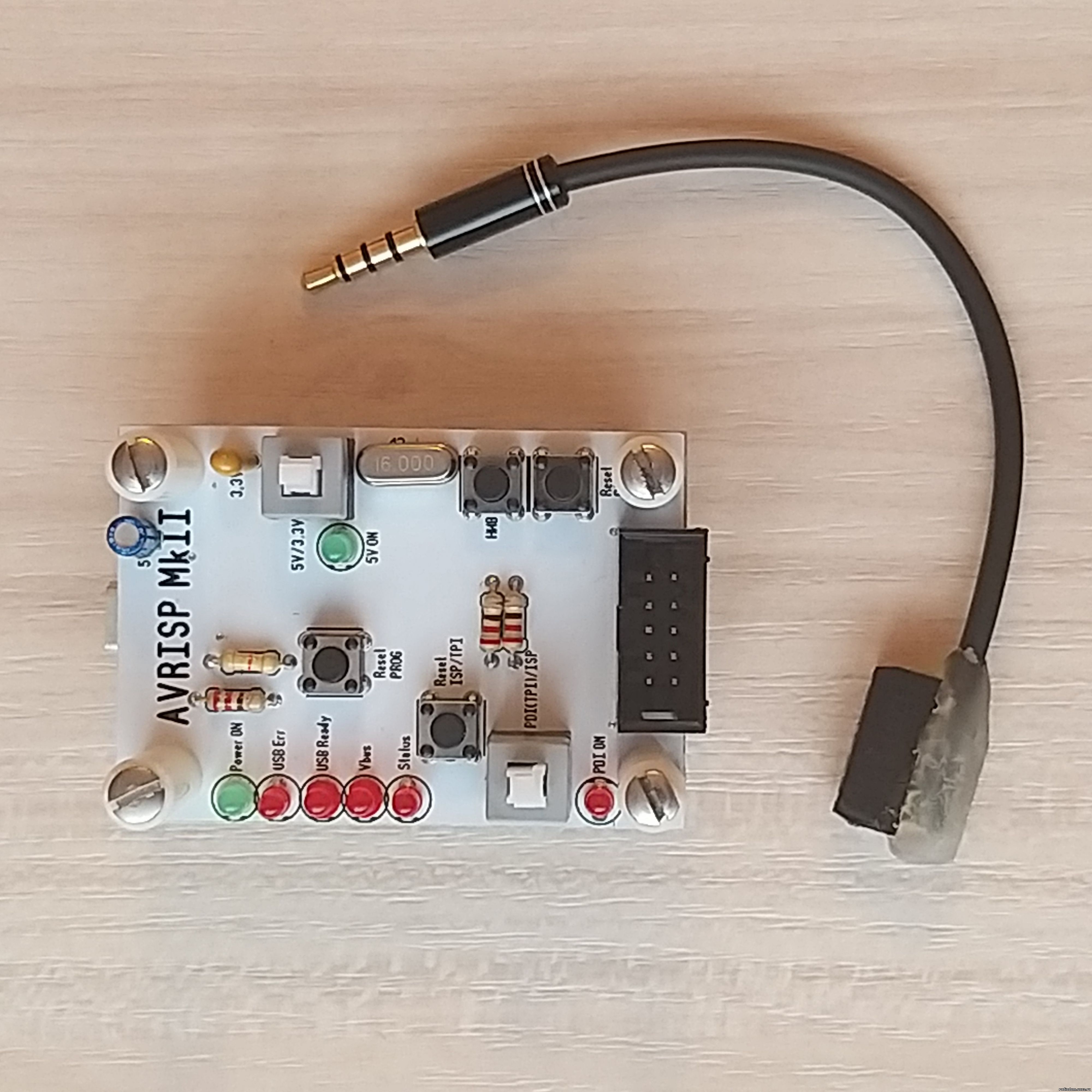

Именно через Zflasher посредством AVRISP mk2 залил в крота свежую прошивку про2+. Смартфон Samsung A9.

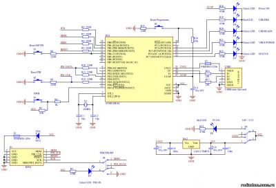

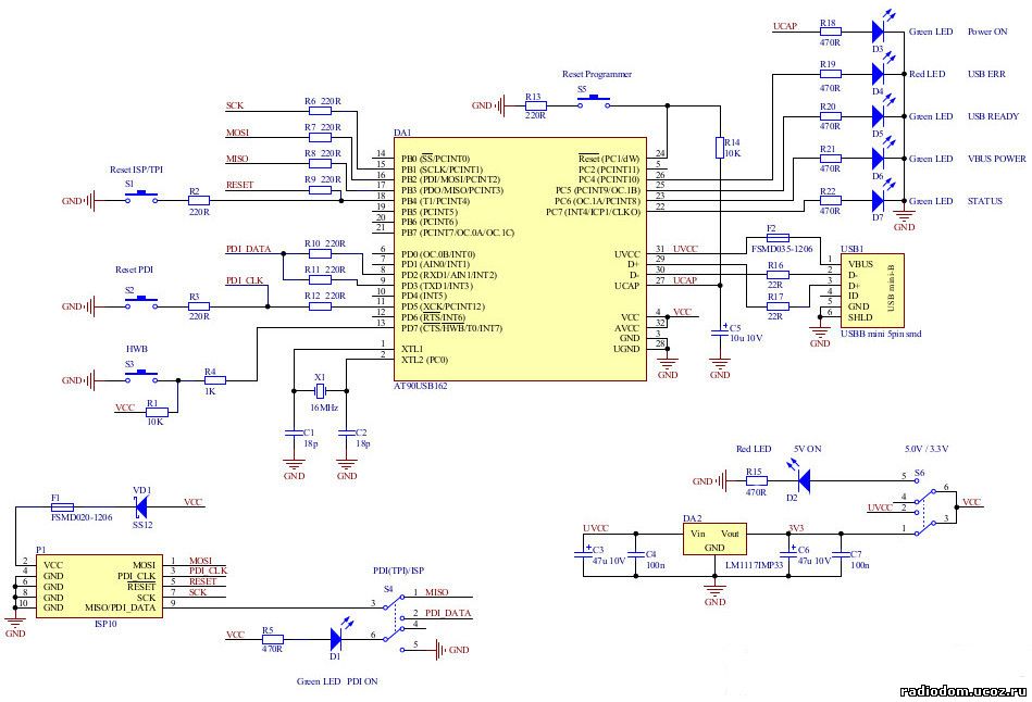

Программатор самодельный, делал по прилагаемой схеме. Голую платку купил у Семёна Суетова https://u.to/gWvYGw
Небольшой нюанс. На шелкографии платки выявил две ошибки.Светодиод "5v on" на самом деле показывает наличие 3.3 вольт, а не пяти. А светодиод "PDI on" на самом деле показывает "ISP on"  (т.е. PDI off).Ещё нюанс - кнопки с фиксацией должны быть с цоколевкой, где центральные контакты на ножках 2 и 5. В инете часто попадаются схемы и варианты этой же платки, где центральные контакты на ногах 3 и 6. В общем, надо тестером прозванивать и уточнять...

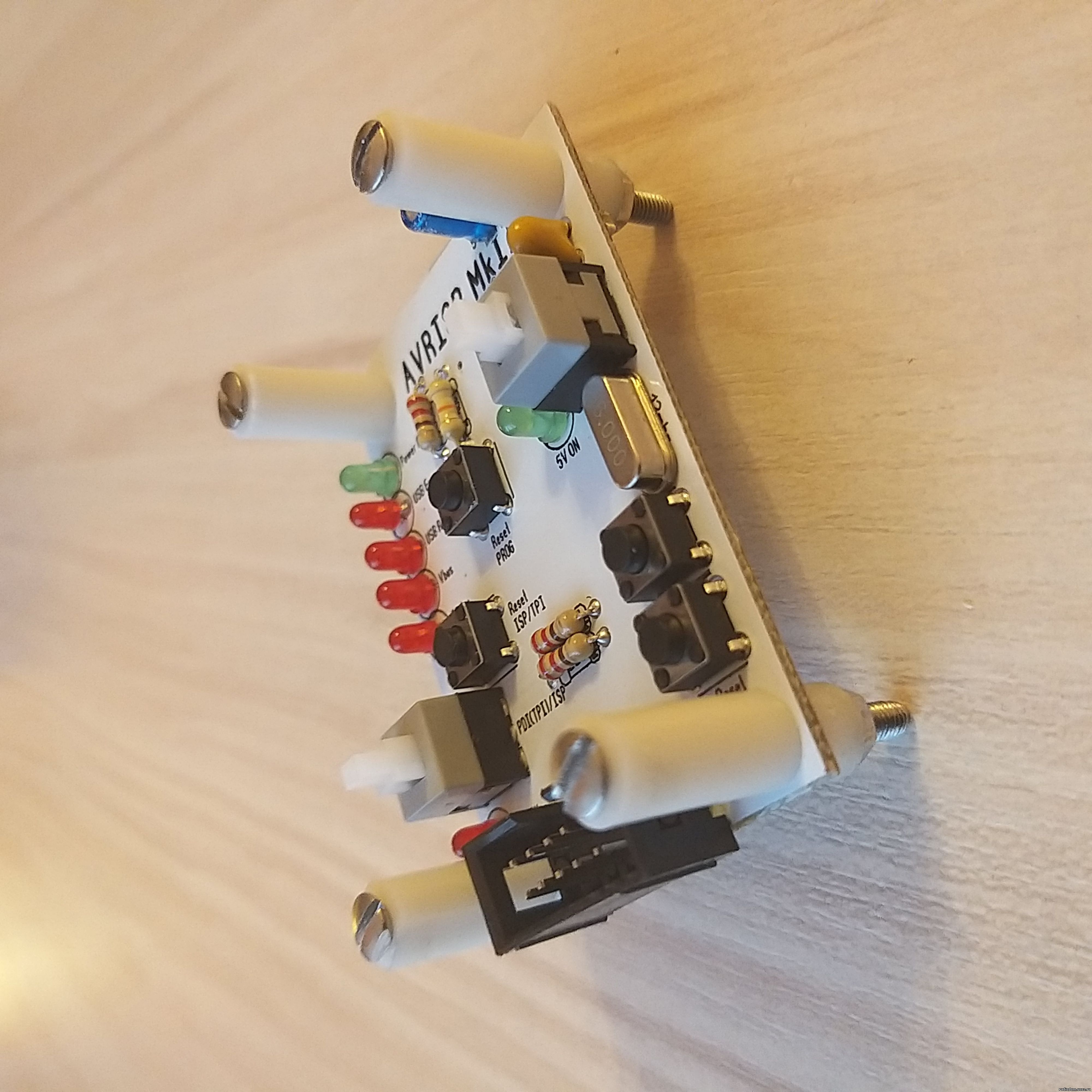

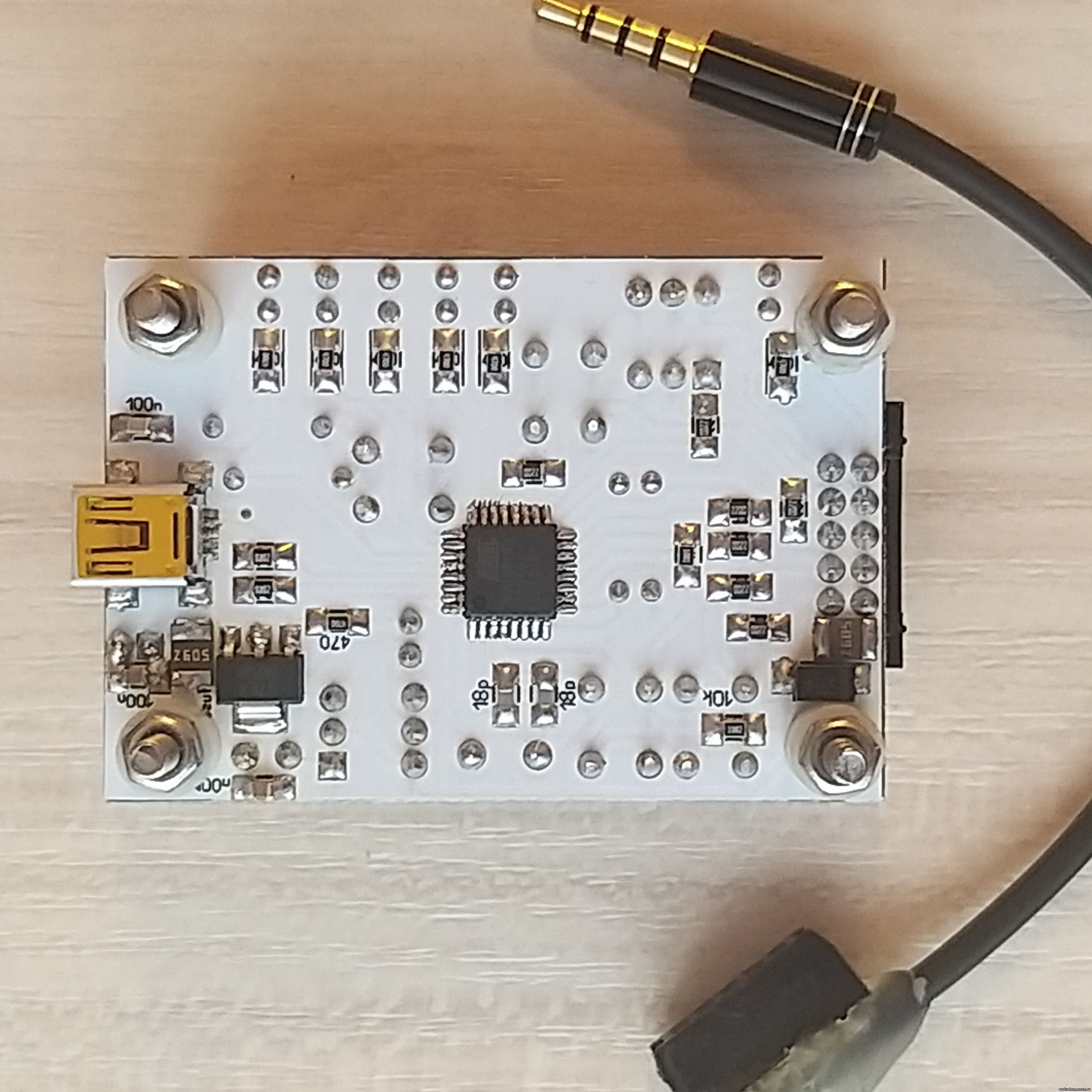

Прикрепления: 7265717.jpg (1001.6 Kb) · 8374962.jpg (904.1 Kb) · 3602005.jpg (966.5 Kb)

Согласен! Но тут не про программатор в целом как таковой, а в контексте конкретной прошивки Крота Про через смартфон. Лично у меня подозрение, что лаги с прошивкой через смарт появляются не по причине использования смарта, кода прошивки или конструктива Крота, а полностью по причине неудачной модели программатора, который не тянет одновременно питание и прошивку. Соответственно показал каким программатором я через смартфон без проблем заливаю актуальную версию прошивки конкретно в Крот Про.
