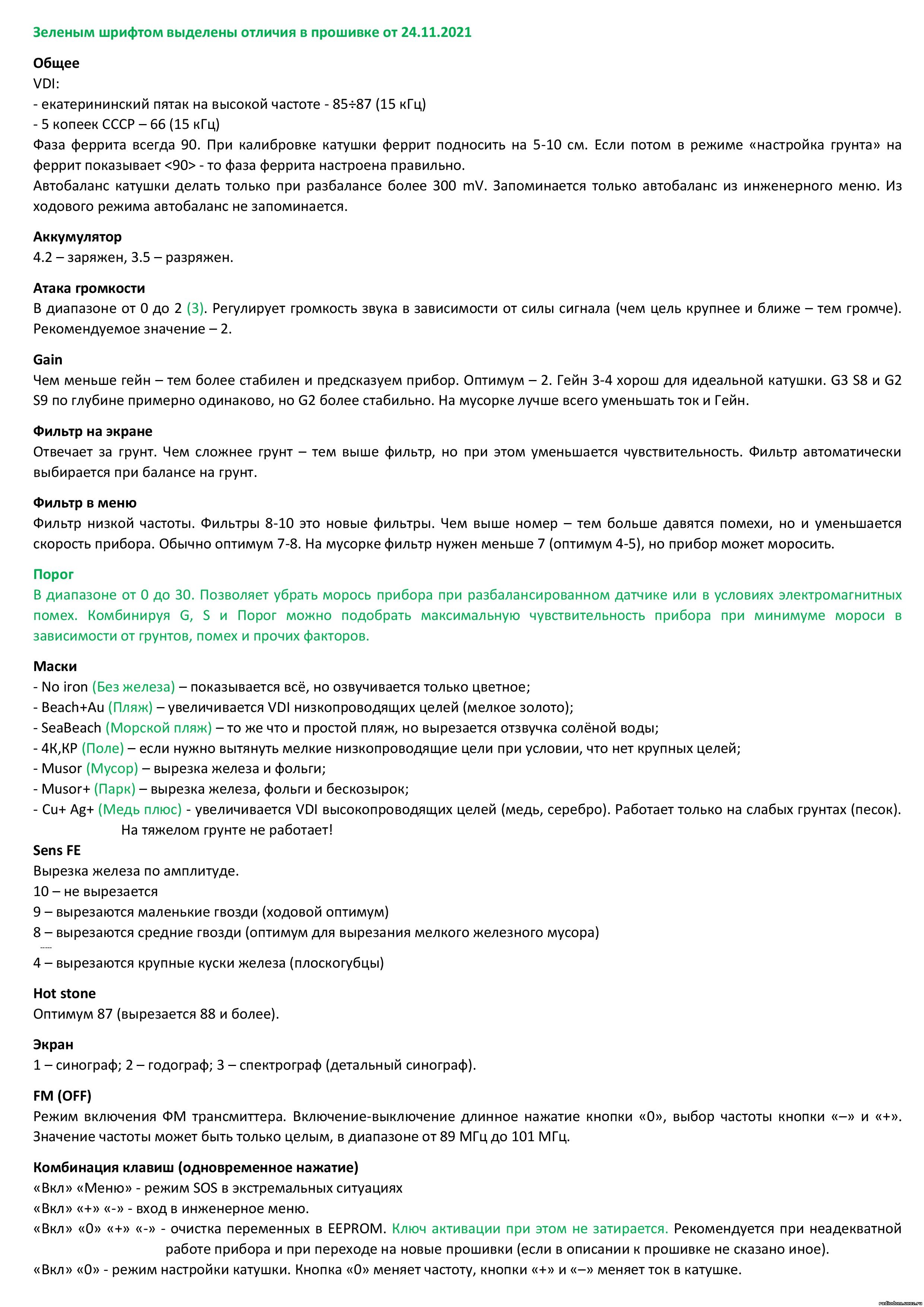

Камрады,
основываясь на видео Автора прибора и информации с форума сделал «до сэбэ» небольшую шпаргалку по основным настройкам Крота Про.
Это не догма, сорри если в шпаргалке есть что не так и где я не прав.
Исходник в редактируемом формате прикрепил.
Кому надо – качайте, правьте, пользуйте  smile
Прикрепления: ____.rtf (77.5 Kb) · 0421474.jpg (851.4 Kb)
Сообщение отредактировал OfK - Понедельник, 13.12.2021, 11:16
AndrewДата: Понедельник, 13.12.2021, 12:17 | Сообщение # 3202
OfK, Полезная работа! Нечто подобное уже было с К2 http://www.radiodom.org/publ/pervye_shagi_s_krotom_ot_alxv/1-1-0-2
И вы можите разместить статью в разделе "каталог статей".  Режим "поле" не как не мешает искать крупные монеты.)
