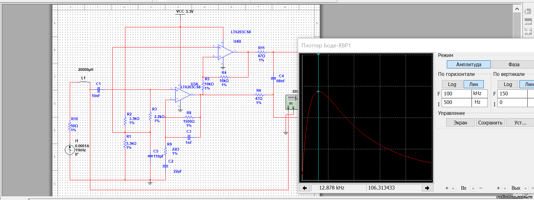

Есть желающие потестить Крота с дорогим малощумящим операционником?
Подойдет и ADA4841 как в Деусе.
Прикрепления: 0537249.png (83.4 Kb)
pwp79mdДата: Суббота, 11.12.2021, 01:13 | Сообщение # 3192
Сообщений: 126
. У меня есть ADA4841-1 и . ADA4841-2 проверял на крот2 и Про соответственно, на оригинальной схеме нормально не работали, вернее расбаланс прибора без датчика был больше 500мВ. Почему то на выходах этого усилителя были разные напряжения, тоисть не одинаковые, не половина напряжения как должно быть. Оставил на потом, ))
Добавлено (11.12.2021, 01:17)
Может завтра проверю по этой новой схеме )
Надо входную схему делать 1:1 с Деусовской, посмотрите какие там малые сопротивления резисторов в обвязке! Потому что опер зело скоростной, высокочастотный, с большими резисторами может просто выть, т.е., возбуждаться на ВЧ, а тогда глубины в Кроте не ждите..... Причём возбуждение ничем не поймаешь, даже супер-пупер осциллографом! Поймать возбуды на ВЧ нужны другие приборы, типа анализаторов спектра и т.д., но у кого из форумчан они есть?
Деус же нормально работает с этими АДА4841? Значит и Крот-Про тоже обязан!
Сообщение отредактировал fedya_valki - Суббота, 11.12.2021, 21:37
