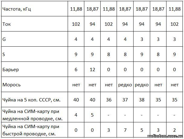

OfKДата: Понедельник, 06.12.2021, 11:38 | Сообщение # 3158
Сообщений: 128
Так что переснимите ваши тесты...
Переснятое видео выложил выше.
В этом посте в виде таблички изложил результаты замеров. Возможно кому-то это будет интересно...

sashaarsenaluaДата: Понедельник, 06.12.2021, 13:11 | Сообщение # 3159
Не понимаю тесты с СИМкой...  У нее ВДИ уникальное? Ви симки будете на поле искать? Что дает такой тест?
Разве нет других интересных целей?
Свинцовая круглая дробинка, стальной шарик из подшипника, кусочек золотой фольги... ???
OfKДата: Понедельник, 06.12.2021, 13:21 | Сообщение # 3160
Сообщений: 128
Дробинки и шарики бывают разные, что вызовет бесконечный флуд на тему повторяемости тестов. Золотая фольга прикольная, а где её взять? А симки в современном мире есть у всех, они одинаковые и хоть и не я это придумал, но ИМХО в качестве единого образца мелкой цели они самое оно  wink
