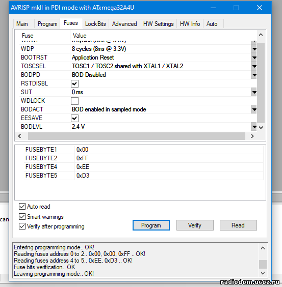

БлукачДата: Четверг, 09.12.2021, 19:45 | Сообщение # 3178
Сообщений: 396
Прошил, эпром не стирал программой, фьюзы прошил, после прошивки запаял перемычку и загрузил зажав три крайних кнопки для очистки эпрома. Ключ слетел, в инженерку не заходит без ключа вообще даже в обрезанный режим не зайти. Вот блин мне везет (( пойду к Андрею с челобитной и накачу грамм 100.

OfKДата: Четверг, 09.12.2021, 20:00 | Сообщение # 3179
Сообщений: 128
Цитата Блукач ()
Ключ слетел
А Вы шили новую прошивку? Если так, то к ней старые ключи не подходят. Надо новые заказывать.
БлукачДата: Четверг, 09.12.2021, 20:15 | Сообщение # 3180
Сообщений: 396
да новую, теперь понял, спасиб) буду пробовать, однако если захочу вернуться на старую, и шо будет с ключом, старый уже и не помню.
