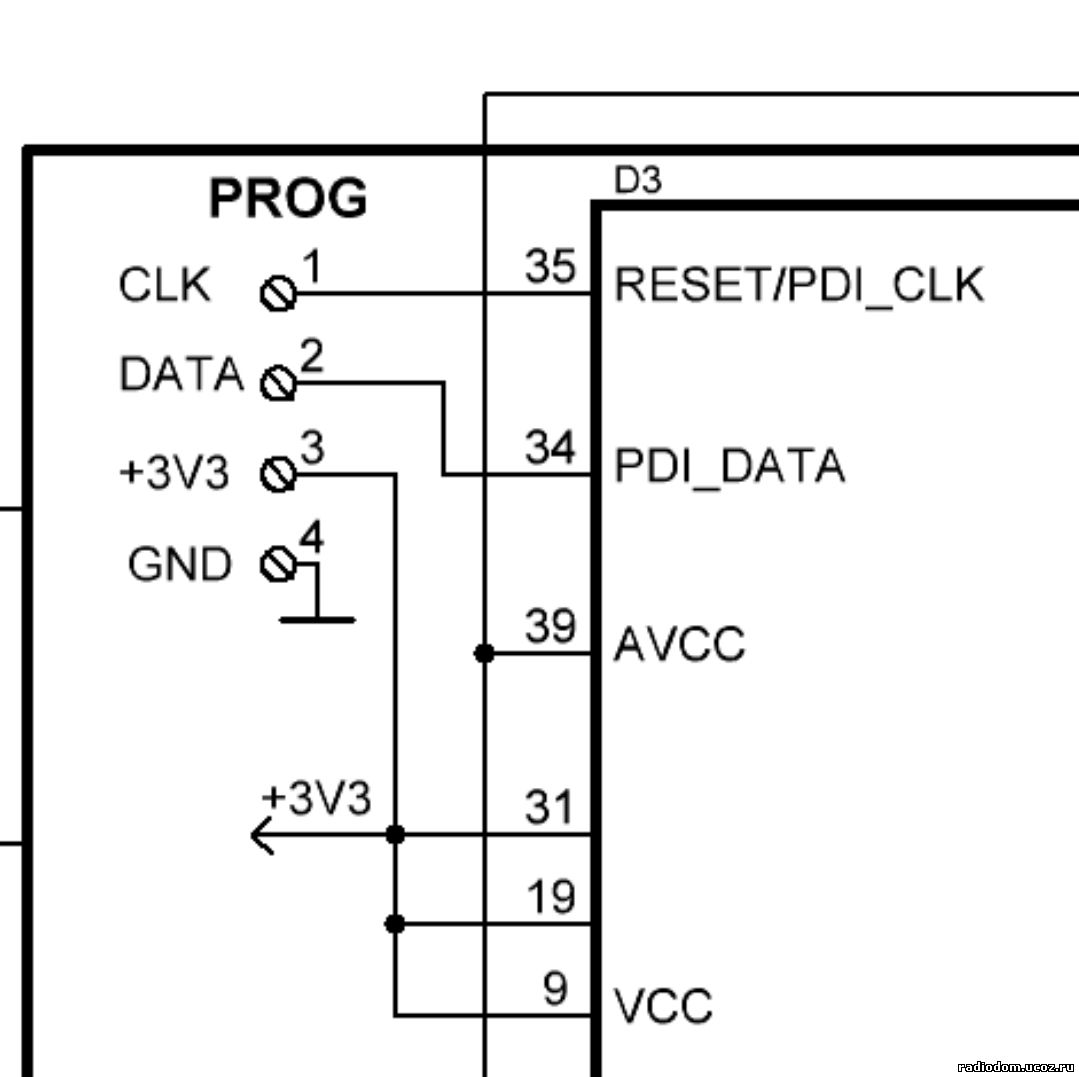

Хм... только что попробовал на работающем приборе закоротить CLK и GND и ничего не произошло. Как будто и не коротил.
Гуру,  а цепь CLK в процессе программирования задействована? Теоретически, если там обрыв, программирование будет? Пошгоамматор то шьёт чип успешно. А закорачивание CLK на землю ничего не дает.

Не то коротите!
Закоротив ногу RESЕT на землю, у нас это два крайних пина на разъеме для программирования. При этом Фьюс "RSTDISABLE" устанавливать не нужно.

Судя по схеме, крайние пины разъёма программирования (1 и 4) это CLK и GND. А если не их, тогда что коротить для ресета?
Добавлено (18.12.2021, 14:25)
Andrew, спасибо, разобрался!
Действительно, фьюс "RSTDISABLE" стоял в "ON". После того как зашил его в "OFF" все заработало, закорачивание CLK и GND стало сбрасывать процессор. Теперь в ближайшее открытие корпуса прибора припаяю к нужным ногам маленький геркон. И при теоретическом зависании прибора простым магнитом можно будет его перезагрузить.
