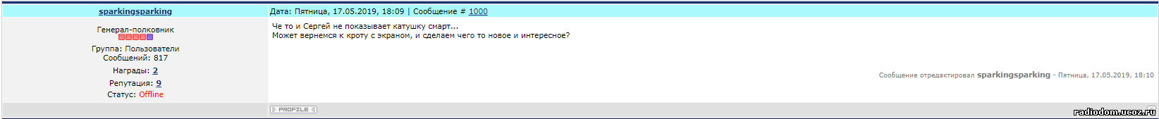

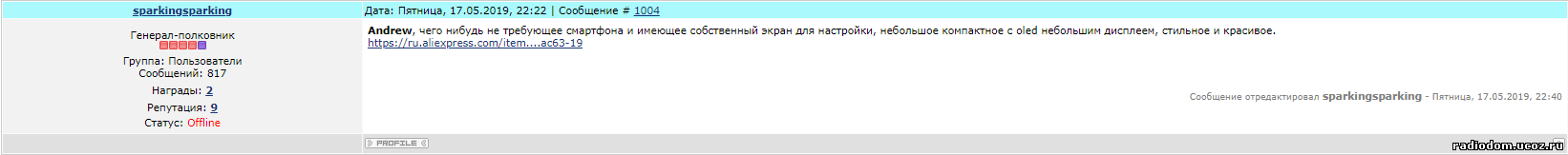

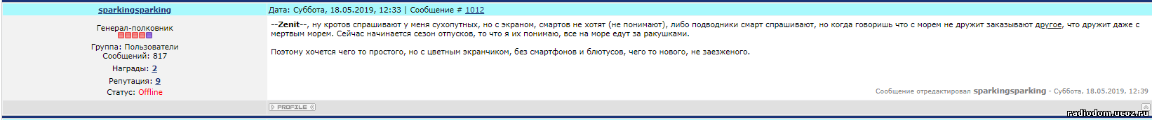

1707Дата: Четверг, 09.01.2020, 19:05 | Сообщение # 66
Сообщений: 160
А вообще Крот Про с графическим дисплеем - это я считаю огромный шаг вперёд!
У камрада sparkingsparking прямо чуйка была во время рождения СМАРТа, но тогда идея не нашла своего отклика.
А сейчас конечно большие надежды на ПРО версию, не известна конечно система распространения проекта (у Фортун проц надо у автора покупать, платы грубо говоря тоже у избранных).
В том смысле покупать всё у автора или как и раньше всё можно заказать\собрать самому и потом активироваться.
Было бы проще по прошлой модели, зима многим делать нехрен, опытные камрады думаю собирали бы и ловили баги (если они конечно будут smile ), гляди к сезону была бы хорошая "квартирная" оптимизация платы для проверки в поле, все из разных стран у всех разные сроки зимы...  На край если что вылезло бы в первых полях в начале сезона, можно было бы оперативно всё исправить и заказать финишные платы и не прошляпить сезон, КРОТ это не КВАЗАР собирается быстро и на ура.
Но уже то что автор не выкатил всё в сыром виде, а только ананос  под ёлку - вызывает уважение, если можно Andrew уточните какими будут условия и способ распространения.
Схема есть и кто хотел то уже заказал рассыпуху, ещё бы ссылок на экран получить (если были, то я видимо упустил).
Прикрепления: 8963074.png (18.7 Kb) · 8221737.png (20.9 Kb) · 6098600.png (25.9 Kb)
sparkingsparkingДата: Четверг, 09.01.2020, 19:21 | Сообщение # 67
Могу наванговать еще чего нибудь, на следующий год biggrin
