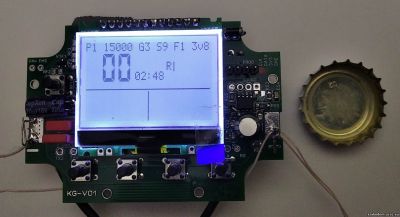

AndrewДата: Суббота, 11.01.2020, 20:35 | Сообщение # 94
Пришли платы....
Прикрепления: 1752428.jpg (141.9 Kb)

Люди спрашивают:
А подсветка экрана как то регулируется или горит постоянно, вкыл выкл не в счет?
дисплей из дорогих монохромов 12864?
И даже предлагают:
С таким дисплеем, плату нужно делать узкую и вытянутую в высоту и кнопки в нижней части платы, как у деуса

Пришли платы....
ждем полный видео релиз в поле или на полигоне ! пока не замело...
Регулируется..
Цитата 1707 ()
как у деуса
А зачем равняться на прибор который проигрывает по глубине... biggrin
