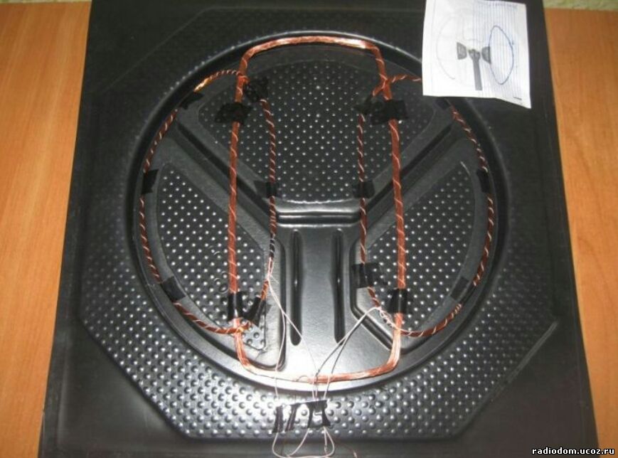

Вот что получилось..  С катушкой "лодочка" 24х12 , под 30 см.!  Мал - но удал...)

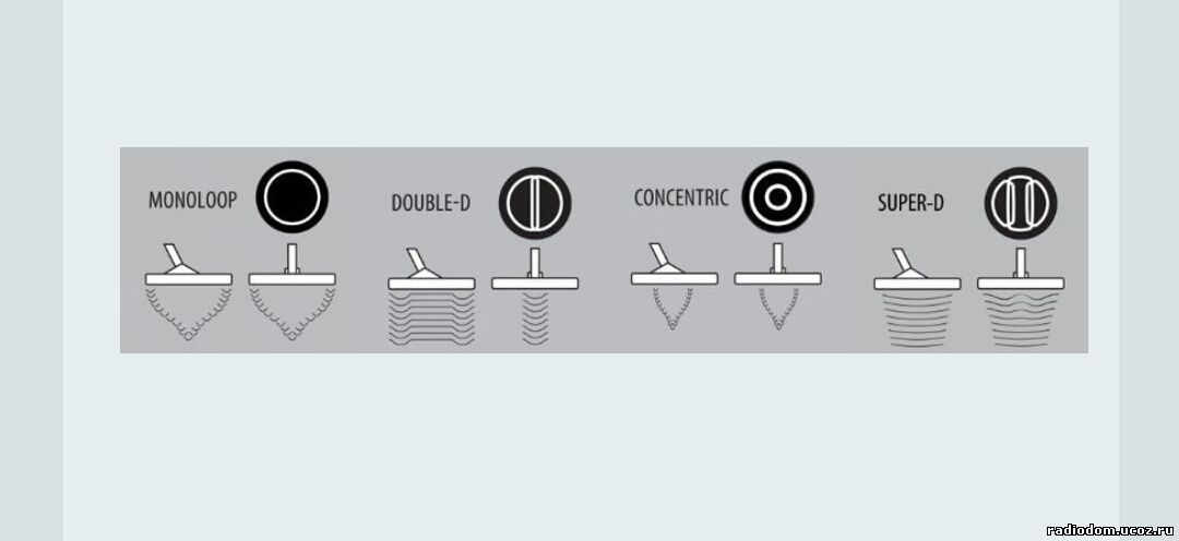

Super Dubl D. В центре прямоугольная передающая , а по краям D. Передающая ракже 40-50 витков , а приемные по 90-100 витков каждая.
груняДата: Воскресенье, 12.01.2020, 23:28 | Сообщение # 112
Сообщений: 58
Вот картинки.

Цитата груня ()
Вот картинки.
Делал я такой. Не понравился...

Цитата груня ()
Super Dubl D.
С этим датчиком только по чистым  полям бегать.Мимо цели точно не пройдешь.Сигнал длинный.
На мусорке делать нечего из-за широкой зоны охвата грунта.

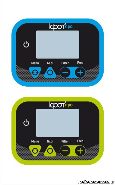

de-si-gnДата: Вторник, 14.01.2020, 09:04 | Сообщение # 120
Варианты цветных наклеек.
Окно дисплея стало больше.
Прикрепления: 6613660.jpg (31.3 Kb)
