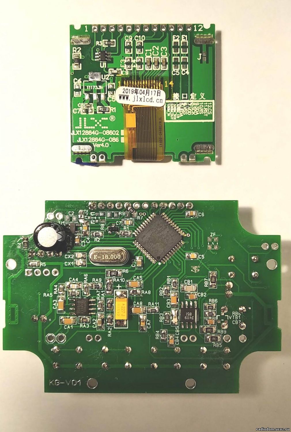

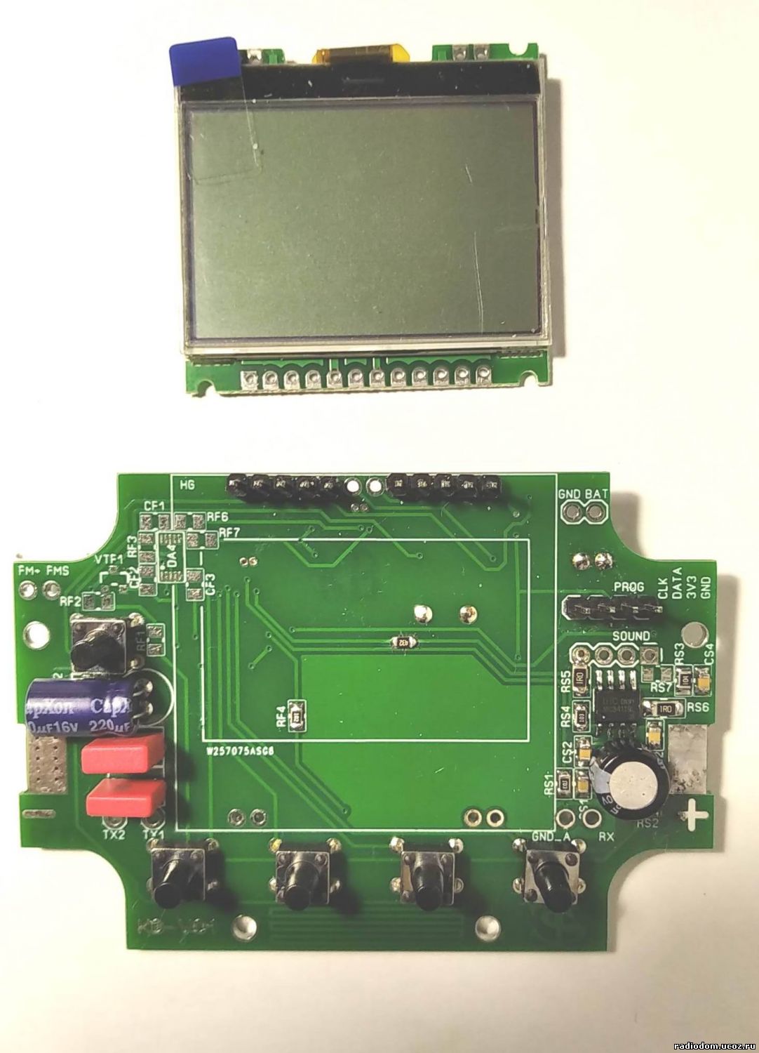

AndrewДата: Среда, 15.01.2020, 17:24 | Сообщение # 146
Вот фото собранной платы
Индикатор содержит 1117 стабилизатор на 3.3В  поэтому для питания от 3.3 В с борта Крота его необходимо удалить и установить перемычку R1. Хотя на плате предусмотрена возможность  питание непосредственно от акумулятора, но в этом случае он будет немного тянуть тока в выключенном состоянии..Во включенном его потребление ничтожно мало...
Прикрепления: 2932275.jpg (151.6 Kb) · 0394073.jpg (212.2 Kb)

de-si-gnДата: Среда, 15.01.2020, 17:30 | Сообщение # 148
Andrew, стабилизатор U2 (на 3,3В) на экране выпаян, не нужен?
AndrewДата: Среда, 15.01.2020, 17:31 | Сообщение # 149
написал под фото..
На плате нужно 6 и 7 ноги индикатора поменять местами и установить резистор 4.3 к в разрыв линии с 10 ноги контроллера ( попадает под индикатор)
