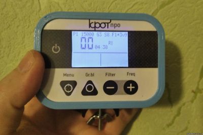

de-si-gnДата: Вторник, 14.01.2020, 09:04 | Сообщение # 120
Варианты цветных наклеек.
Окно дисплея стало больше.
Прикрепления: 6613660.jpg (31.3 Kb)
