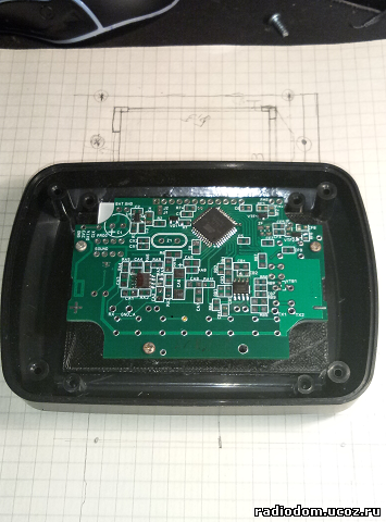

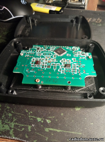

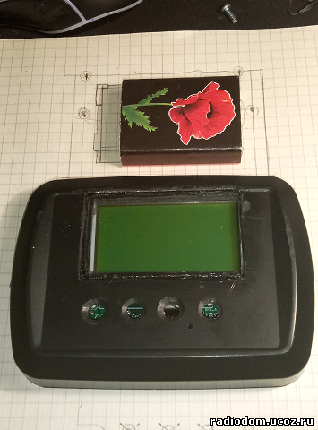

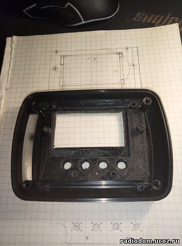

mongol791Дата: Вторник, 26.05.2020, 21:44 | Сообщение # 1066
Решил сделать Про с большим экранчиком в корпусе G1910 Кажысь получилось не плохо. Пока чуть не красиво был промах, но наклейка закроет))
Прикрепления: 6370735.png (276.9 Kb) · 6054413.png (274.5 Kb) · 2392497.png (353.1 Kb) · 4027168.png (320.8 Kb)
