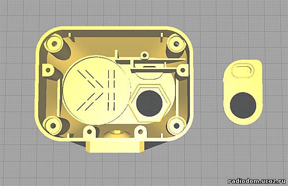

Модель корпуса Крот Про для быстросъемного крепления блока
http://www.de-si-gn.com/stl/KP_Z16.rar
Прикрепления: 5386518.jpg (45.5 Kb)
типа ласточкиного хвоста?

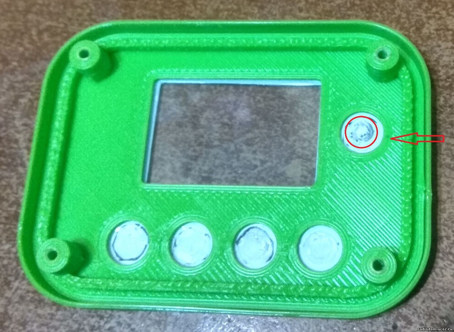

Маленький лайфхак. Вырезал  пятачки из толстой плёнки (из разобранного монитора) по размеру отверстий в крышке корпуса и наклеил на внутреннюю часть декоративной плёнки на места, куда упираются верхние торцы кнопок.
Прикрепления: 8422885.jpg (224.4 Kb)

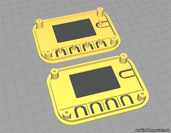

de-si-gnДата: Вторник, 09.06.2020, 08:49 | Сообщение # 1181
rey, есть усиленные варианты панели с защитой от истирания пленки
Прикрепления: 3530339.jpg (59.3 Kb) · KP_panel.rar (125.3 Kb)
