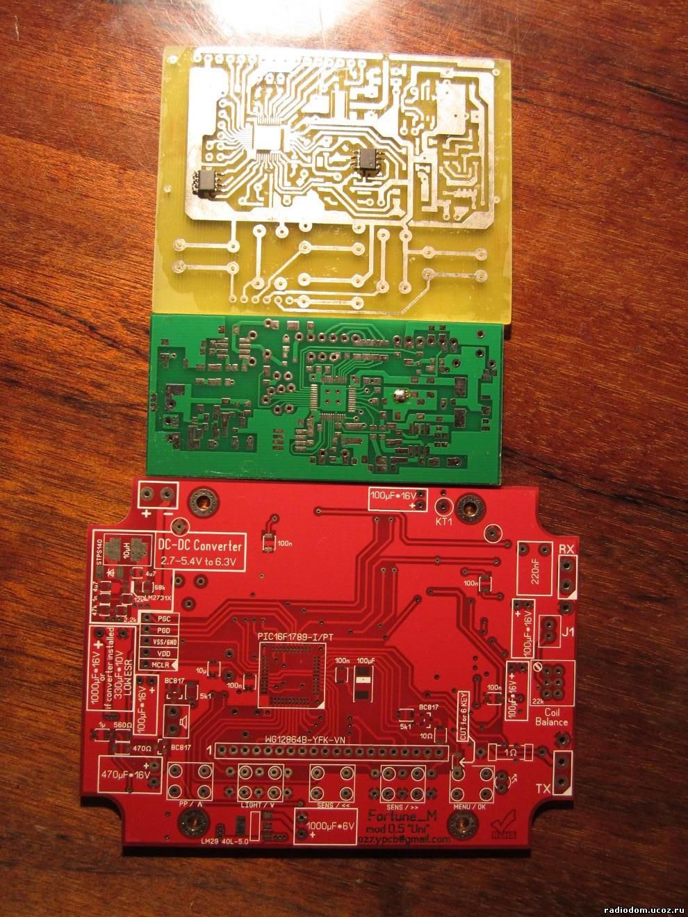

А Крот уже и так выделился из разряда хороших металлодетекторов в очень хорошие! Теперь дело за дизайнерами. А они в угоду общим веяниям захотят Крота сделать с тачскрином, типа смартфонов, чтобы вообще без кнопок! И я об этом давно писал! А ещё раньше писал, что Крота пора переводить на графический дисплей! Андрей отнекивался, а всё равно же перевёл! Пусть перевел только в этом году кажись, но перевёл же!
Сергей, у меня лежат 2 платы на Квазара и 1 на Фортуну-М, уже несколько лет лежат! Могу сфоткать и показать. И я никак их не берусь паять, хотя одну Квазаровскую начал, года 3 назад.... А почему? Потому что Крот мне больше нравится! И я просто пока не хочу тратить силы, зрение и финансы(хотя на Квазаров есть все детали в избытке).
Дабы не быть голословным  - сфоткал:
Вверху - разводка Квазара от Пчелы5, типа самая лучшая и тихая, я только добавил место для больших кнопок. Посередине - Квазар от забыл уже кого, но тоже неплохая. Ну а внизу - Фортуна-М разводки Оззи.
Мне их сейчас просто не хочется паять, вот Крота-Про - спаял бы, но пока есть Крот МультиМД+ с кварцем на 20МГц, работает успешно. Думаю что ПРО сильно его не переплюнет, хотя хочется графический дисплей.
За Маску-4 пока ничего писать не буду.
Прикрепления: 4592887.jpg (265.1 Kb)
