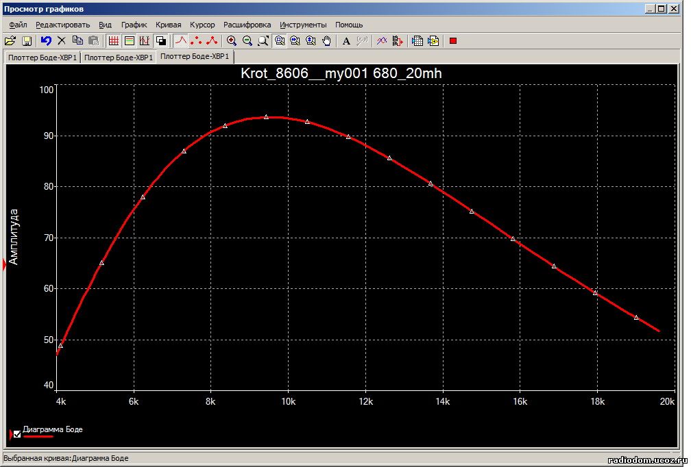

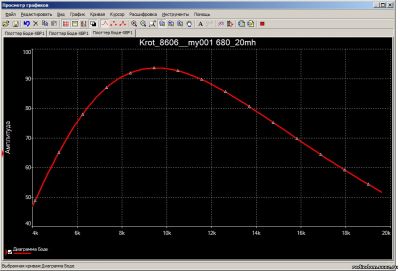

4ff5fd2Дата: Пятница, 19.06.2020, 21:17 | Сообщение # 1298
Цитата ооссрр ()
А тогда подскажите, если резистор, регулирующий ку поставил 680 Ом, сколько при остальных равных условиях я имею ку?
индуктивность Rx 20мгн , RA4=680 , частота ваша. Шкала Ку  слева.
и вам уже можно прочитать инструкцию по  КРОТ ПРО  http://www.radiodom.org/instrukcija_md_krot_pro.docx   smile

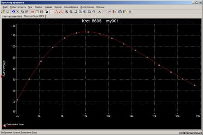

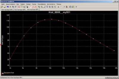

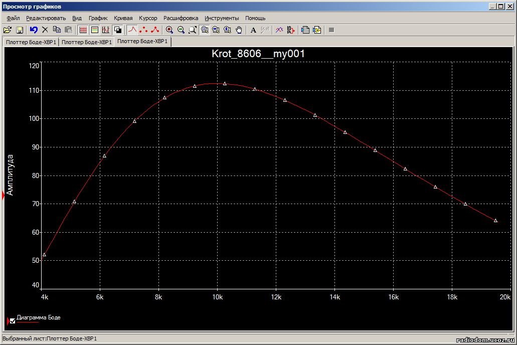

4ff5fd2Дата: Пятница, 19.06.2020, 23:26 | Сообщение # 1301
4ff5fd2, Интересно на сколько меняется АЧХ при замене микросхемы на МСР6022 ...
для 8606
для 6022
все комплектующие КРОТ ПРО по крайней схеме на сайте. На входе приемная катушка 22мГн.
В названиях проектов 8606, не обращайте внимание.
6022 максимум и правая ветвь на 1 единицу больше чем 8606. Хорошо заметно только в мультисиме при переключении графиков в одном масштабе. То есть разницы почти нет.
Но модели ОУ остаются моделями . Со временем комплектующие могут быть изготовлены по более совершенным технологиям и несколько отличаться не в худшую сторону .
