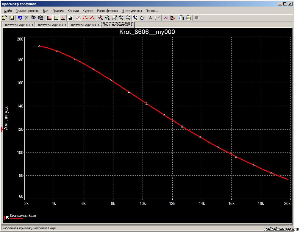

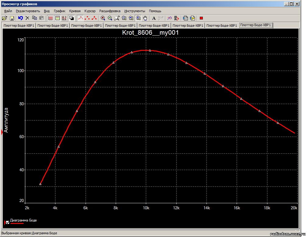

4ff5fd2Дата: Вторник, 16.06.2020, 13:35 | Сообщение # 1262
--Zenit--

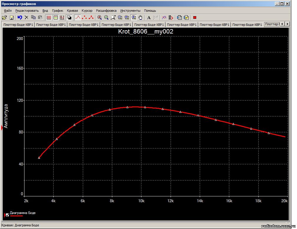

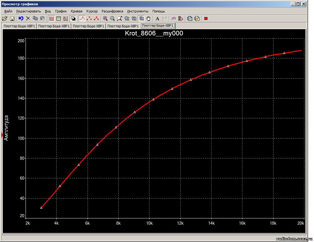

Скачал мультисим и воспользовался вашим проектом. Интересная программа , поигрался с ней немного.
Разделим задачу на части. Используем последнюю версию электрической схемы на сайте.
В КРОТ ПРО два фильтра низких частот (ФНЧ) CA4,RA5  F=15.6кгц    RA8, RA9, CA5  F=18.5кгц
Исключим воздействие фильтров высоких частот (ФВЧ ) изменив значения СА1 и СА3 на 1мкф.
Аналогично проверим работу фильтра высоких частот RA4=510,CA3=33н  F=10.5кгц  и СА1, RA3
Воздействие CA4 и CA5 исключим приняв их номиналы  =1pF
Применим оригинальную схему.Ветви частотных характеристик наложатся друг на друга (получится индейская изба , как говорил пес Шарик smile  )
получим суммарную кривую
Но правильнее будет использовать и приемную катушку для примера 22мГн.
Из всего этого видно что управляя RA4 вместе с изменением усиления сдвигаем ФВЧ (RA4=510,CA3=33н) влево или вправо.
Попробовал свой вариант - изменил номиналы . Вроде более равномерная в рабочем диапазоне.
СА3=68nF  RA4=820  CA4=100pF  CA5=5.6nF  катушка 22мгн , остальное по схеме на сайте
Срез по высоким никакой
а что вы там срезать хотите?
Прикрепления: 9128883.jpg (104.2 Kb) · 1724947.jpg (110.7 Kb) · 0729523.jpg (112.8 Kb) · 6523247.jpg (115.9 Kb) · 4068294.jpg (114.5 Kb)
--Zenit--Дата: Вторник, 16.06.2020, 15:30 | Сообщение # 1263
Чем уже полоса пропускания входного тракта тем меньше помех
RA8 RA9 CA5  образуют ФНЧ с частотой среза 37 кГц. При СА5=15нФ частота среза 25 кГц.
Сравните свою АЧХ и стандартную АЧХ.На вашей справа шлейф высоких частот.
Стандартная схема на частоте 30 кГц  КУ=30 на вашей КУ=50
Сообщение отредактировал --Zenit-- - Вторник, 16.06.2020, 15:34

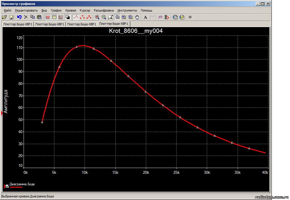

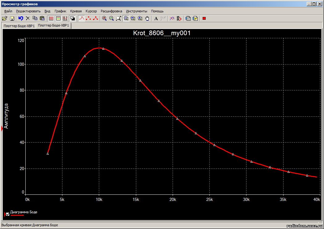

4ff5fd2Дата: Вторник, 16.06.2020, 17:22 | Сообщение # 1264
Давайте мысленно заменим СА5 двумя последовательно соединенными конденсаторами с удвоенной емкостью .Суммарная емкость СА5 остается без изменений. В средней точке соединения виртуальный 0 по напряжению, потому что сигнал на выходах ОУ в противофазе. И эту среднюю точку можно заземлить.
А теперь можно посчитать частоту среза для обычного RC фильтра F=18.5кгц. Мультисим не возражает  smile
Мое гипотетическое изменение номиналов СА3=68nF  RA4=820  CA4=100pF  CA5=5.6nF преследует цель выровнять ачх в рабочей области частот.
Если посмотреть на ачх в более широком диапазоне частот (везде на входе присутствует катушка 22мгн )
- оригинал
- с измененными номиналами
то окажется что разница небольшая. RC фильтрами большего не добиться.
А при необходимости от возможных помех нужно избавляться в месте их возникновения . Это замена  танталовых конденсаторов полимерными , у которых ESR на один-два порядка меньше. Или применение вместо обычного провода в экране экранированной витой пары. Что я с успехом и применяю   smile
Прикрепления: 2918777.jpg (98.5 Kb) · 3495482.jpg (108.0 Kb)

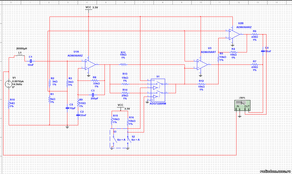

Представляю вашему вниманию схему Крота с четырехступенчатой регулировкой КУ входного усилителя.
Осталось написать прошивку) Кто хочет поиграться файл мультисима прилагаю
Прикрепления: 8495278.png (53.0 Kb) · Krot_8606_reg.ms14 (237.1 Kb)
Сообщение отредактировал --Zenit-- - Вторник, 16.06.2020, 20:49

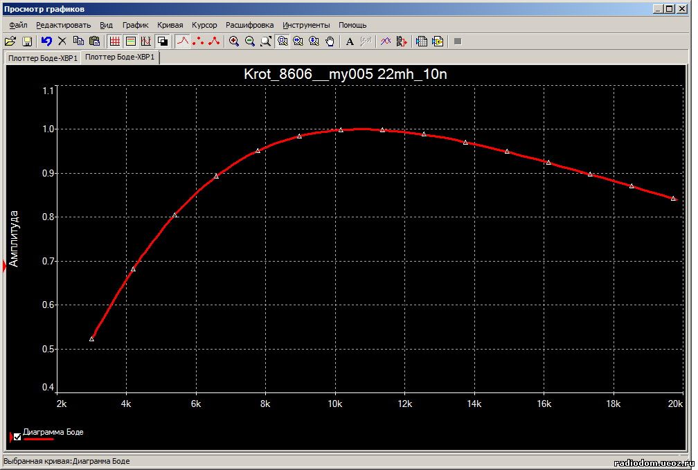

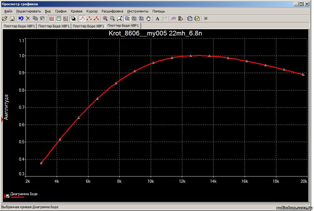

4ff5fd2Дата: Вторник, 16.06.2020, 21:06 | Сообщение # 1270
Там есть еще ФВЧ который образуют СА1 и RA3.
Реально СА1 работает совместно с индуктивностью Rx . Реактивности с разным знаком и уменьшают импеданс источника сигнала (катушки Rx ) . Менять СА1 есть смысл если работать с одним датчиком - под него и подстроить . Или работать в одном диапазоне частот с датчиками с похожей индуктивностью.
Активное сопротивление Rx около 100ом , по сравнению с RА3 им можно пренебречь.
Индуктивность крайнего датчика 22мГн , ее и учитывал.
Как выяснилось АЧХ входного контура зависит от индуктивности Рх.
АЧХ только входного контура - для примера Rx 22мГн в КРОТ ПРО с емкостью СА1=10нФ и RA3=3ком
вполне нормально для всего диапазона частот.
Если я работаю только на частотах 13-15кгц , могу изменить СА1=6,8нФ
тут уже для низких частот не очень подходит.
Контур в комплекте с усилителем - Rx 22мГн в КРОТ ПРО с емкостью СА1=10нФ по оригинальной схеме http://www.radiodom.org/_fr/1/2918777.jpg
в сообщении  http://www.radiodom.org/forum/12-133-34978-16-1592307339
стандартизировать данные катушек для Крота.
корпуса разные и индуктивности тоже. А подходящее количество витков на форуме обсуждалось неоднократно в соответствующей ветке.
Прикрепления: 5792730.jpg (97.5 Kb) · 8979371.jpg (102.0 Kb)
Сообщение отредактировал 4ff5fd2 - Вторник, 16.06.2020, 21:08
там достаточно одной нормальной AD8605 ( именно AD8605 как в ранних вариантах )
а управлять уровнем сигнала нужно параметром GAIN и током   smile
Сообщение отредактировал 4ff5fd2 - Вторник, 16.06.2020, 23:03
