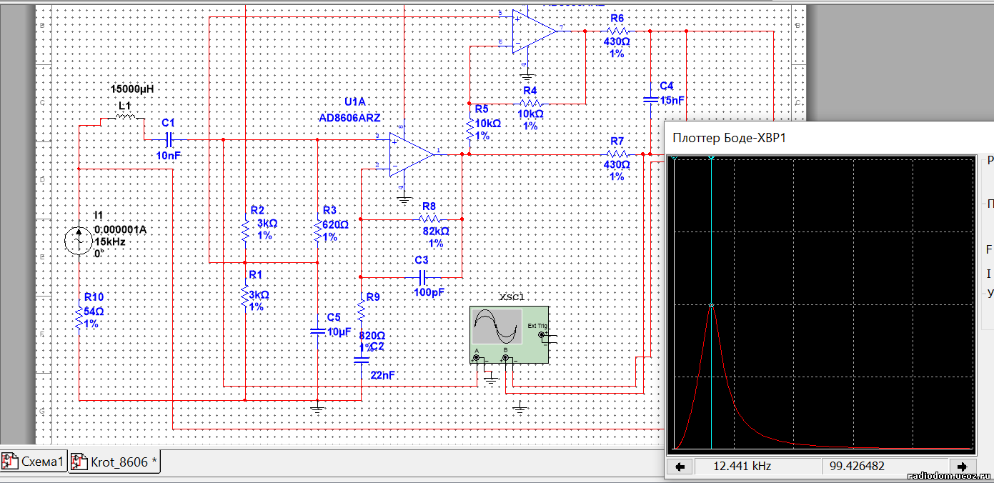

В общем крутил,вертел с обвязкой AD8606. Версия как на схеме ПРО с RA4=510 самая удачная для ПРО по моему мнению.
Можно еще RA4=470 Ом поставить.Тогда вообще идеальная симметрия 7.5 кГц и 15 кгц. На обоих частотах КУ=100 и срез по высоким частотам хороший. Маскимум усиления на 11 кГц
Для Смарта немного другую надо делать.С пиком 12-13 кГц.
Но картину меняет индуктивность Рх. При 15 мкГн пик на 11 кГц,а при 25 мкГн пик на 10 кГц прочем не такое уж и большое смещение.
Получается что большая катушка при условии одинакового количества витков пик усиления смещает влево в сторону понижения частоты.Выходит что чем больше катушка тем меньше КУ на высоких частотах.

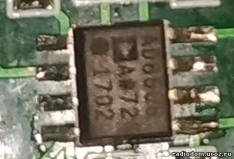

В Чип и Дип нормальные Адэшки завезли.Маркировка другая.Поменял.Был разбаланс 100 мВ,стал 15 мВ.
Сообщение отредактировал --Zenit-- - Понедельник, 15.06.2020, 17:30
4ff5fd2Дата: Понедельник, 15.06.2020, 17:37 | Сообщение # 1254
стал 15 мВ.
уже ближе  smile
обычно при применении AD8605/6 разбаланс практически равен показаниям с закороченными входами контроллера .

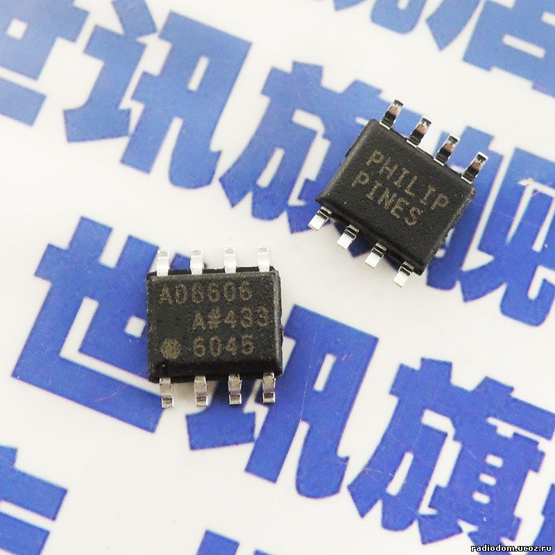

de-si-gnДата: Понедельник, 15.06.2020, 18:23 | Сообщение # 1256
Маркировка другая.
Фото можете сделать?
--Zenit--Дата: Понедельник, 15.06.2020, 18:58 | Сообщение # 1257
В общем крутил,вертел с обвязкой AD8606. Версия как на схеме ПРО с RA4=510 самая удачная для ПРО по моему мнению.Можно еще RA4=470 Ом поставить.Тогда вообще идеальная симметрия 7.5 кГц и 15 кгц. На обоих частотах КУ=100 и срез по высоким частотам хороший. Маскимум усиления на 11 кГц
Теория одно,практика другое.Запаял стандартную схему и ПРО сдулся.На пятак советов 35 см вместо 42 см и помех куча.
У плохих первая нога помечена довольно глубоким углублением.
И основное отличие.На хороших снизу присутствует надпись.На плохих какае-то круглое клеймо.
Прикрепления: 2748286.png (198.3 Kb) · 5617850.jpg (87.0 Kb)

попробуйте в мультисиме такой вариант (если вы конечно не против )
СА3=68nF
RA4=820
CA4=100pF
CA5=5.6nF
прикинул на пальцах smile
--Zenit--Дата: Понедельник, 15.06.2020, 21:13 | Сообщение # 1259
Цитата 4ff5fd2 ()
CA5=5.6nF
CA5=5.6nF нельзя уменьшать. Высокие не срезаются.
Добавлено (15.06.2020, 21:33)
Интересные результаты дает уменьшение номинала RA3. Получается очень острый пик. Считай полосовой фильтр на одну частоту)
Но поймать этот пик будет сложновато.Частота пика сильно зависит от индуктивности катушки,да и вообще индуктивность Рх оказывает довольно сильное влияние на весь тракт.

4ff5fd2Дата: Понедельник, 15.06.2020, 22:23 | Сообщение # 1260
а вы попробуйте  smile
и рабочую область растяните на всю ширину графика .
те данные которые я привел работают только совместно.
это как букву из слова выкинуть smile
