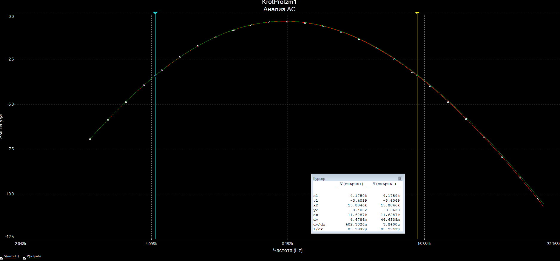

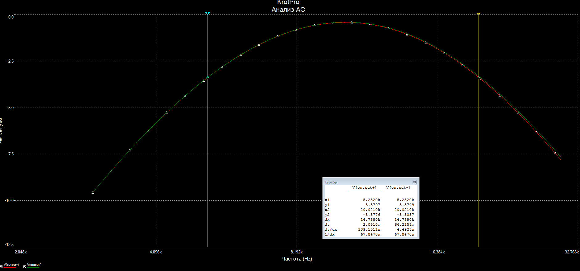

Частота на пике 8 кГц при КУ=131. Частота катушек 11-13 кГц.
Если можно объясните, зачем необходимо перестраивать частоту входного фильтра в сторону понижения, если катушка 12 кГц. Графики прилагаются. Отмечены частоты на уровне -3дБ.

--Zenit--Дата: Воскресенье, 14.06.2020, 17:08 | Сообщение # 1217
Мне не нравилось как работает Крот с RA4=620 Ом.
Хотел сместить частоту вниз  что бы СМарт уверенно работал и на частотах около 8кГц.
Причем расчет был сделан без использования программ,чисто по формулам.Что вышло то вышло.
Сейчас вижу что можно было подобрать вариант и получше.
Стандартная схема Крот с  RA4=620 Ом
На 8 кГц имеем КУ=84
На 12 кГц имеем КУ=86
На 17 кГц имеем КУ=70
С моими изменениями
На 8 кГц имеем КУ 131
На 12 кГц имеем КУ 112
На 17 кГц имеем КУ 82
Вариант№3 более менее всё ровно

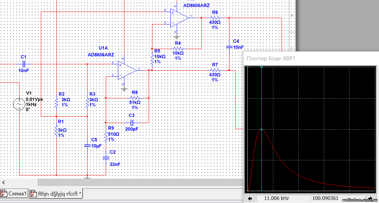

Тогда можете сделать красиво. СА4=200 пФ,RA5=82кОм,RA4=510Ом,СА3=33нФ.
Прикрепления: 1997336.png (37.7 Kb)
--Zenit--Дата: Воскресенье, 14.06.2020, 17:57 | Сообщение # 1219
Мой мультисим не согласен)
Пишет что на 8 кГц КУ=128,а на 17 кГц КУ=92
Пик надо сделать на 12-13 кГц для Смарта. Для ПРО на 11 кГц

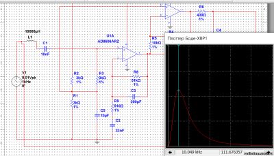

Хотите 12 кГц – пожалуйста. СА4=200пФ,RA5=91кОм,RA4=390Ом,СА3=22нФ. Не уверен, что это оптимальный вариант.

Индуктивность увеличила КУ и сместила частоту максимума влево.
Сообщение отредактировал --Zenit-- - Воскресенье, 14.06.2020, 19:04

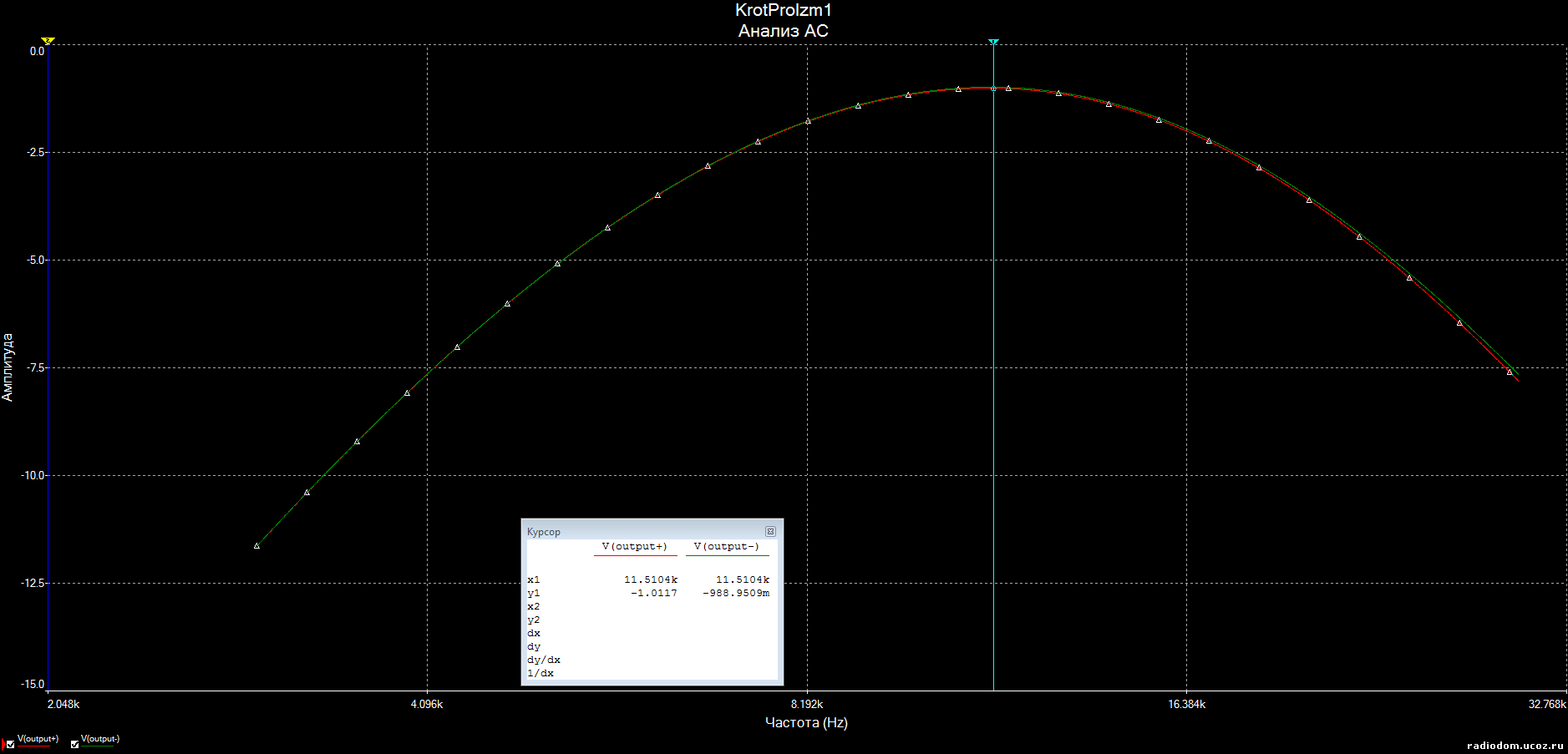

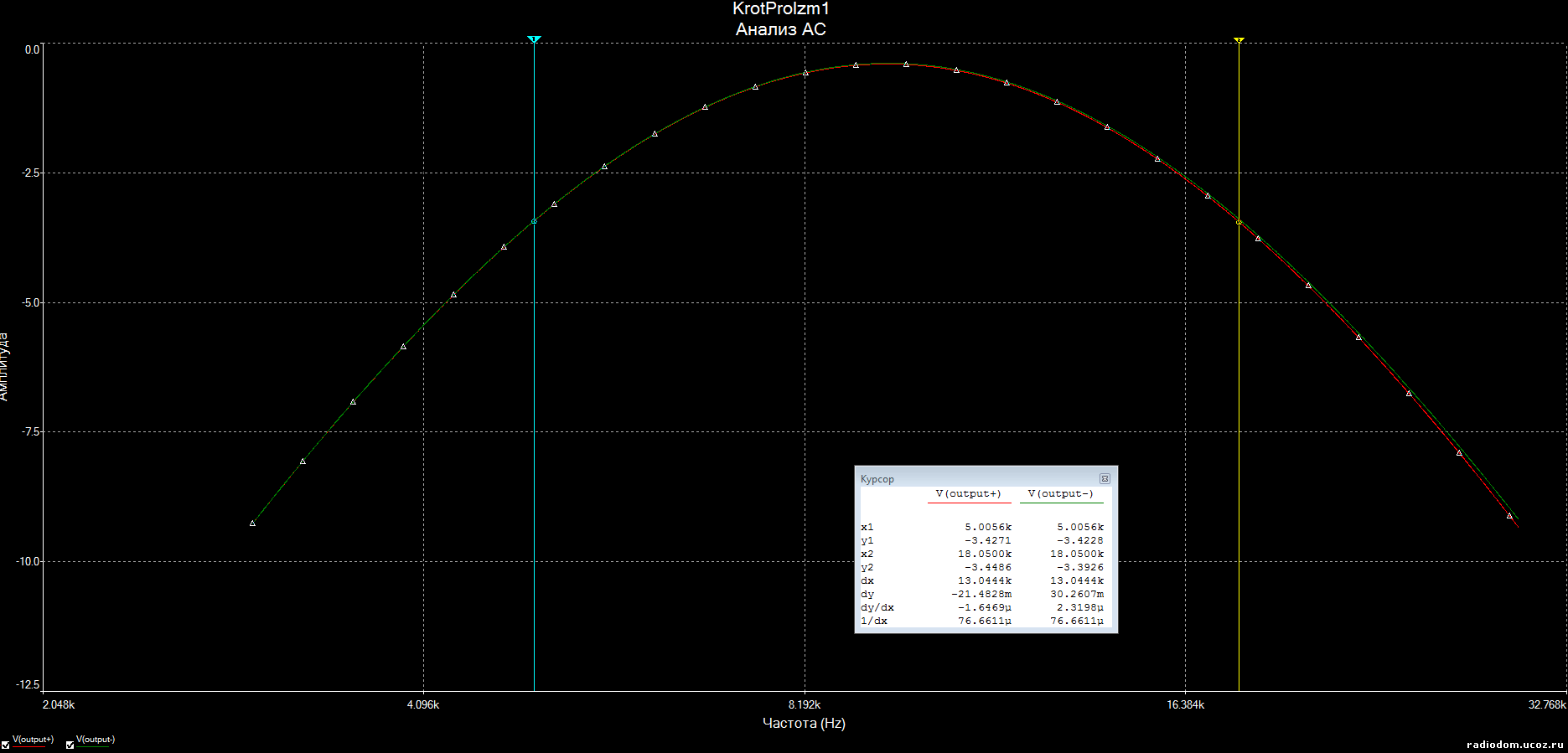

--Zenit--Дата: Воскресенье, 14.06.2020, 19:12 | Сообщение # 1224
Без индуктивности
С индуктивностью. Резонанс?
Прикрепления: 3094182.png (61.5 Kb) · 2865943.png (57.9 Kb)

--Zenit--Дата: Воскресенье, 14.06.2020, 19:31 | Сообщение # 1226
Цитата 24D590L ()
Уменьшай СА1
Значительное уменьшение СА1 гасит КУ напрочь. При СА1=8 нан график такой же как без индуктивности,увеличение СА1 смещает пик влево практически не влияя на КУ.
4ff5fd2Дата: Воскресенье, 14.06.2020, 19:32 | Сообщение # 1227
последовательный резонанс . Если он близок к рабочей частоте - получим максимум полезного сигнала
На графиках неплохо было бы растянуть рабочую область частот крота на всю ширину графика с отметками на уровне 0,7 от max.  Тогда хорошо будет видно различие .

--Zenit--Дата: Воскресенье, 14.06.2020, 19:44 | Сообщение # 1228
Изменял индуктивность катушки.И даже подобрал резонанс.Он есть,но слабый.Увеличение КУ на 2-4 единицы .Ниочем.
И походу СА1=10 нан это оптимальный вариант.
