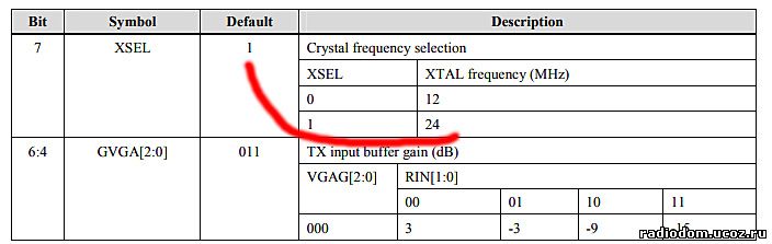

de-si-gnДата: Пятница, 26.06.2020, 13:54 | Сообщение # 1375
Изменил режим работы ФМ передатчика. Для более корректной работы лучше ставить кварц 24 мГ
По умолчанию там 24, но можно и на 12 поменять.
Прикрепления: 5126422.jpg (28.6 Kb)
По даташиту так и есть , но на практике это не работает!
