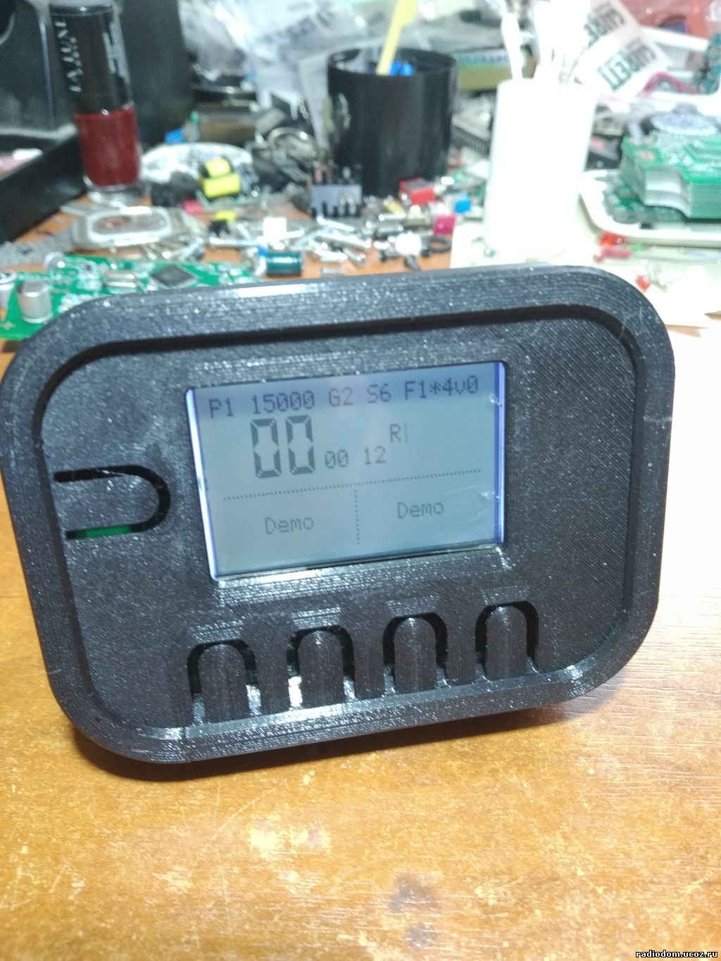

Хех и у меня есть blok KROT PRO. Я так понимаю, что MC в аудиотреке только меньше по мощности - и работает нормально? Единственная проблема заключается в покупке ключа - несмотря на две попытки SMART KROTA не удалось - я, вероятно, попробую, потому что мне все еще нужна по крайней мере одна sad

Эхххх ......... коллега забыл ... это не проблема генерации только с получением денег ....
Может ли этот MC остаться? А какой кварц для FM 12 МГц или 24 МГц? потому что я поставил 24, и это на самом деле не работает ...
AndrewДата: Пятница, 03.07.2020, 17:27 | Сообщение # 1399
Лучше ставить 24 мГц , но и с 12 мГц тоже работает.
robertjelenskiДата: Воскресенье, 05.07.2020, 15:29 | Сообщение # 1400
Сообщений: 13
Хорошо. Fm с 24 МГц кварцем работает - как правило, все в порядке - просто транзистор, который усиливается. И ключ: D, но это другая история ... @ANDREW - я вернул деньги, но комиссия, к сожалению, была взята дважды sad
Еще один вопрос, можете ли вы использовать LM4871 вместо NS8002 или CSC8002B там? Проще купить и меньше шансов на подделку, которая не работает хорошо.
Сообщение отредактировал robertjelenski - Воскресенье, 05.07.2020, 16:08
NerosisДата: Понедельник, 06.07.2020, 15:43 | Сообщение # 1401
Сообщений: 51
LM4871 я себе поставил. На стенде разницы с csc8002 не заметил.
