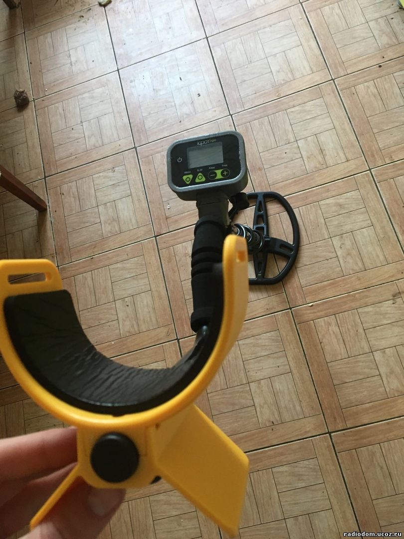

sparkingsparkingДата: Среда, 20.10.2021, 14:29 | Сообщение # 58
Andrew, так добейте данные АЧХ и кондеров на эту катушку, у мд6350 частота ее рабочая 8.02кгц
Нужны номиналы кондеров и резисторов, и будет всем хорошо.
Кстате они по балансу все разные, лучшее идет в комплекте целиком с блоком и штангой. Китай продает видать то что в параметры не вошло.

AndrewДата: Среда, 20.10.2021, 14:57 | Сообщение # 59
Сообщений: 7592
Вы не внимательно смотрели , в филме все сказано..
Какой разбаланс у вашей катушки?
sparkingsparkingДата: Среда, 20.10.2021, 16:08 | Сообщение # 60
Andrew, баланс на этом видео с током показан. Мне попадались разные катушки, баланс прыгал от 400 до минимума на своей частоте. Минимальный баланс был от катушки что шла в комплекте с прибором. Это все давно продано.....
В фильме сказано про то что ваш прибор на тесте с АЧХ на 18кгц эффективная частота. И про подбор кондеров, что и так понятно. Хотелось бы конкретных от вас номиналов услышать и увидеть как это на дистанции сказывается этой катушки.
