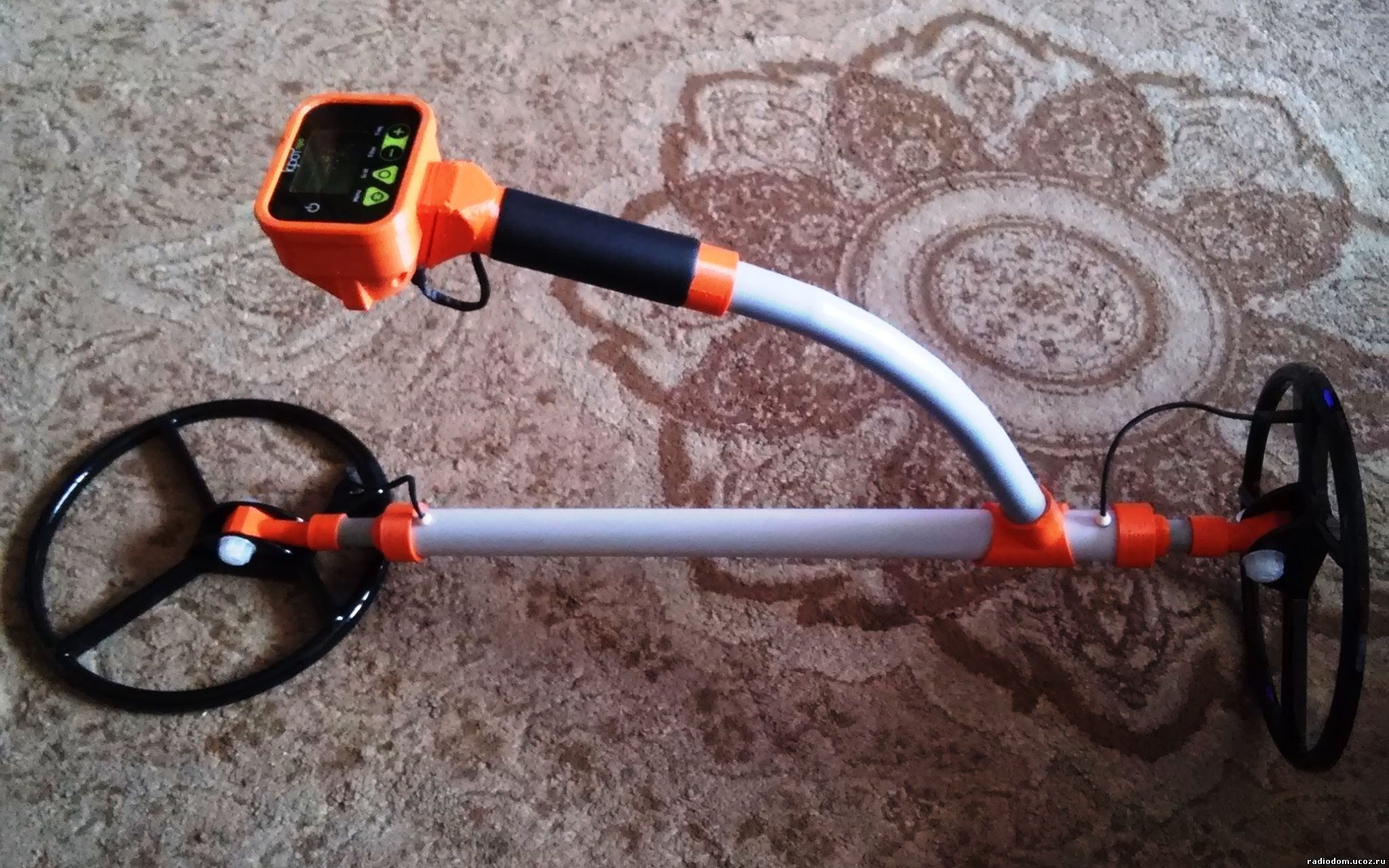

Andrew, переделывать этот блок я не буду, его проще продать и новый сделать, уже под разнесенные катушки. Да и цветом он не подходил... biggrin
AndrewДата: Понедельник, 27.12.2021, 10:52 | Сообщение # 33
sparkingsparking, А видео с разнесенными катушками может сделаете , интересуют зоны чувствительности и есть ли там хоть какая селекция металлов?
sparkingsparkingДата: Понедельник, 27.12.2021, 11:53 | Сообщение # 34
Andrew, да, селекция есть, но все работает только в статическом режиме, для динамики крот слишком быстрый. В квартире нельзя полноценно снять, он возбуждается сразу. Есть не понятки с установкой фазы, но думаю как теплей станет на улице- решу. Рабочая зона- все пространство между катушками, это все СХ.

Ну по селекции еще снял видео как мог. Уменьшил чуйку до S1 . Фаза не выставлена, поэтому числа на экране символические.

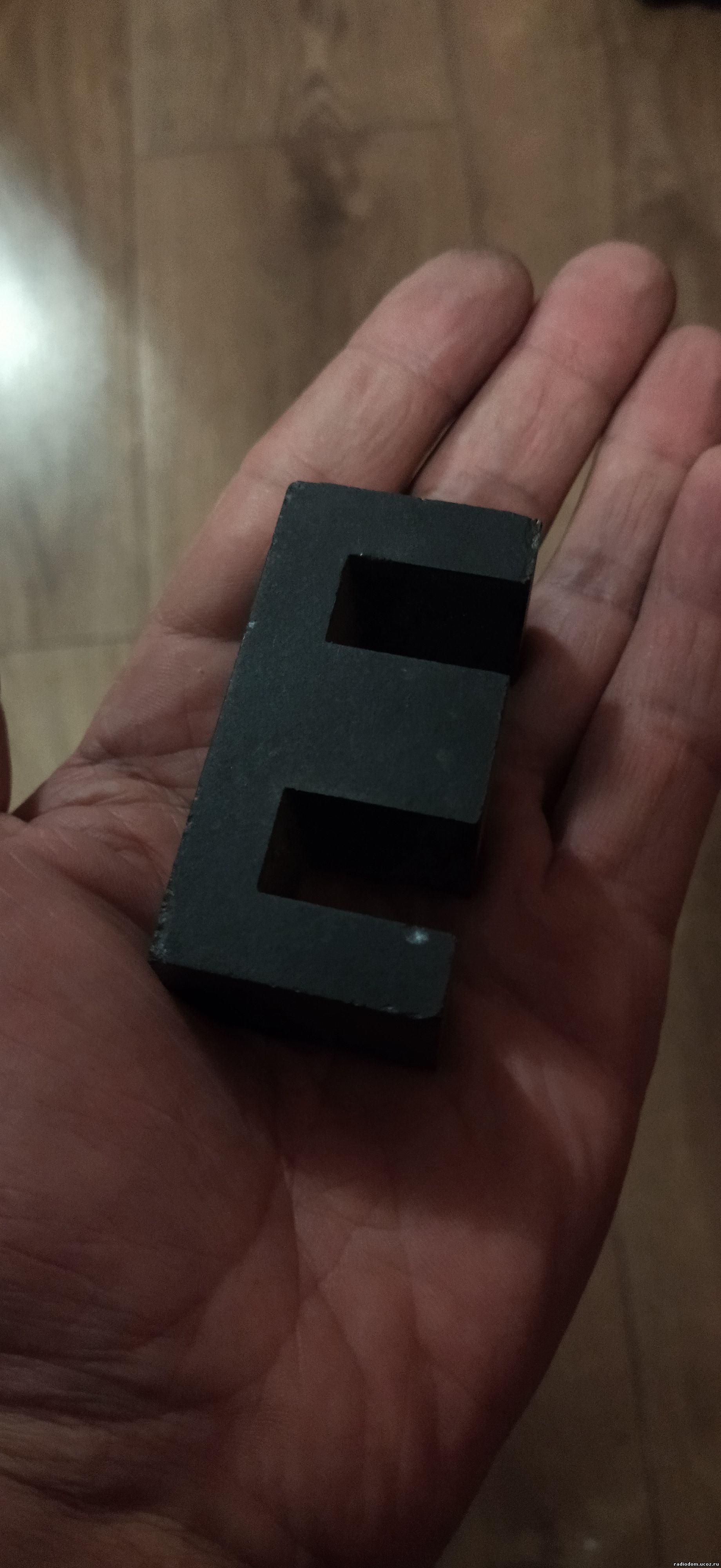

1.фАЗУ НАДО СТАВИТЬ ТАК ЧТОБЫ НЕ БЫЛО ВИДНО ФЕРРИТА.
2. БОЛЬШОЙ КУСОК ФЕРРИТА МОЖНО НАЙТИ В СТАРЫХ ТЕЛЕВИЗОРАХ - СТРОЧНЫЙ ТРАНСФОРМАТОР
3. ДУМАЮ ЕСЛИ ВЫЙТЕ НА ГРУНТ И СДЕЛАТЬ НАСТРОЙКУ ФАЗЫ НА ГРУНТ, УБЬЕТЕ 2 ЗАЙЦА И ФАЗУ ПОСТАВИТЕ И ОТ ГРУНТА ОТСТРОИТЕСЬ..

Делать на раскидных катушках дольше , но в разы проще, особенно баланс контролировать.
Можно сделать универсальную конструкцию, добавив хаб на ручку, к которому будут через разъемы подключаться катушки.
Так можно и частоту выбрать и размер датчиков подобрать, да и разбирать удобно для перевозки или отправки прибора.

sparkingsparking, Хочу спросить какая чуйка получается у вас на разнесенках? Хотябы в домашних условия приблизительно?
pwp79mdДата: Понедельник, 27.12.2021, 21:41 | Сообщение # 39
Сообщений: 126
Феритом таким хорошо отстраевается))

Замерить полностью пока нет никакой возможности, это надо на улице делать.
Кстате штаны новые блоку уже сделал, после НГ даст бог соберу в него начинку.

Andrew, а меню глубинного от простого Про сильно отличается, там уже не будет динамики, только статика? Частот тоже 2, или 1 ? Не могли бы вы видео снять с меню, я блок синий продал, а на оранжевый под глубинник еще экран не приехал, просто интересно как там и что.
Добавлено (20.01.2022, 15:03)
Пришел экран, кое как на своей старой катушке подбором емкостей выставилась частота 4.8кгц.
Крот без ключа, чуйку задрать не могу поэтому. С фазой тоже не понятно совсем как настроить.
Прикрепления: 9223698.jpg (397.6 Kb)

--Zenit--, чуйка слабая, крышку на 1.2 метра всего видит эту, так как без ключа тест- S6 , да и арматура в полу не дает ему полностью раскачаться.
Надо делать тест на улице, на гараж хотябы. Фазу настроить вообще не пойму как, наверно буду в ручную на алюминий подгонять.
Монеты не видит, кусачки видит по ватерлинии РХ катушки, та что торчком = 12 см
Мне надо активировать его сначала для полноценного теста. Может на мороз выбегу разок ))))
Сейчас больше фаза меня волнует.
Можно попробовать феритовый стержень длинный, от приемника, или же Е-образный от трансформатора, как на фото, а потом еще в ручном режиме донастроить при необходимости. Чуйка не плохая в разнесенках получается, мелочь то точно хорошо отсеевает, меньше пласкогупцев не цепляет ))
