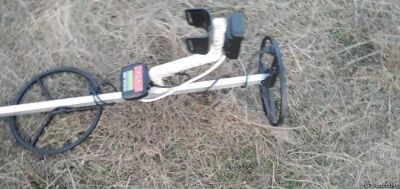

sparkingsparkingДата: Среда, 26.01.2022, 22:36 | Сообщение # 53
Конкуренты не дремлют !  biggrin
Прикрепления: 8680379.jpg (131.6 Kb)
AndrewДата: Среда, 26.01.2022, 22:48 | Сообщение # 54
Сообщений: 7592
sparkingsparking, Что за аппарат?
ВДИ буду сравнивать с КРОТ ПРО мини,
Видео не снимали ?
mongol791Дата: Среда, 26.01.2022, 23:41 | Сообщение # 55
   Конкуренты леплят из того что есть... А у нас есть преимущество в том что автор -Андрей всегда может подправить что надо, если это полезно. Так что главное конечный результат.. smile
