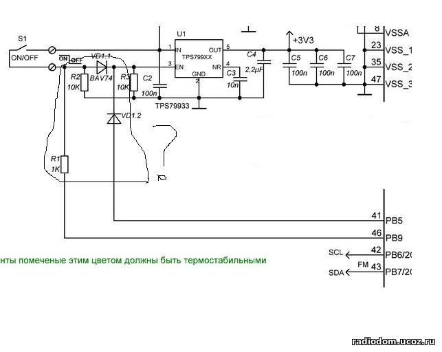

хлопці є таке питання-при заміні штатного стабілізатора на 1117-3,3 що робити з R1 і VD1?

Якщо робиш нову плату,став  який маєш 3,3 В.діод шотки залишай,і збирай ключ на польовиках,замість 100 к ,10 к, з діодів шотки 1 к резістор в затвор,вище десь схему виклав.Я порізав дорожки,кинув перемички АЖ 2.

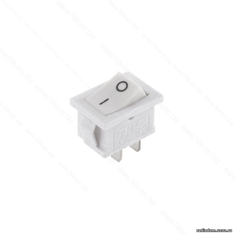

solovey19ov я не планую робити ввімкнення кнопкою,ззаду корпуса буде стояти вмикач,як на фото

Пряме падіння напруги  у 1117 стабилизаторов Dropout Voltage (VIN - VOUT) больше 1v , а надо 0,1-0,15v.
И выключатель такой не подходит - большое и нестабильное сопротивление контактов  , разве что для управления электронным ключом.

стабилизатор MCP1725-3302E/SN на космодроме, сам применяю MCP1727 + плата - переходник

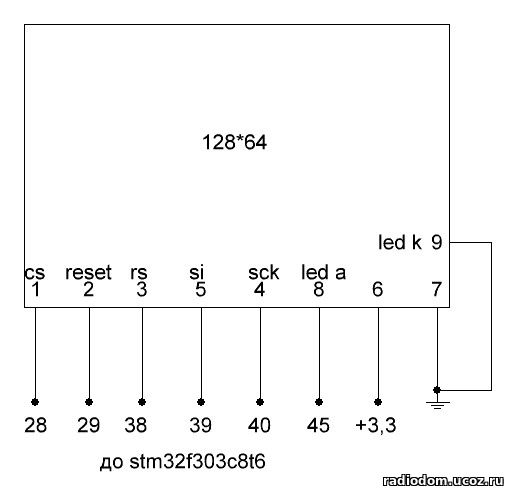

хлопці,подивіться будь ласка,чи вірно розмалював підлючення екрану такого як на фото
