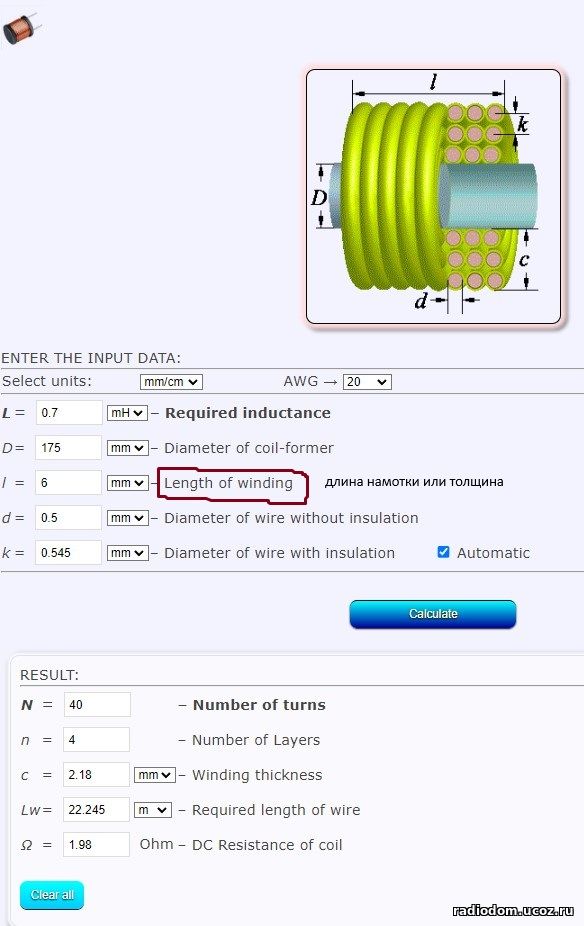

что вписывать длину витка или толщину намотки?
Прикрепления: 4105353.jpg (63.9 Kb)

Открыв Coil32, перейдите в Круг Трептяштий.
Там вы можете установить частоту в KHz и капацитет в nf.
индуктивность будет иметь значение для вас. Привет.

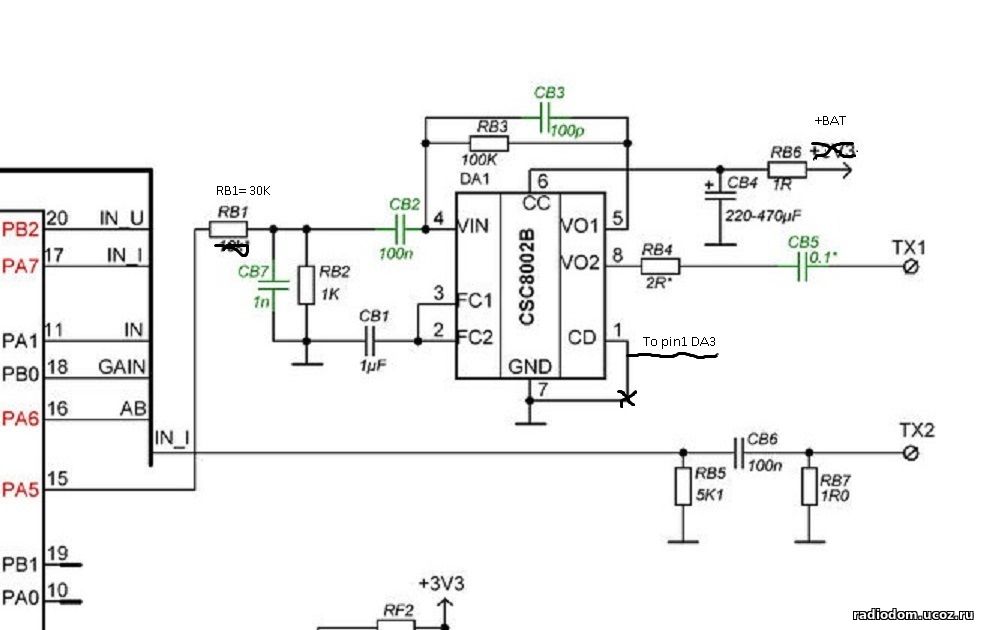

Привет. Сегодня попробовал схему ниже которую мне предложил 4ff5fd2 для чегоСПАСИБО ему.Это работает. Но только тогда, когда напряжение питания выше 5 В. В моем случае
эффект был минимальным.
