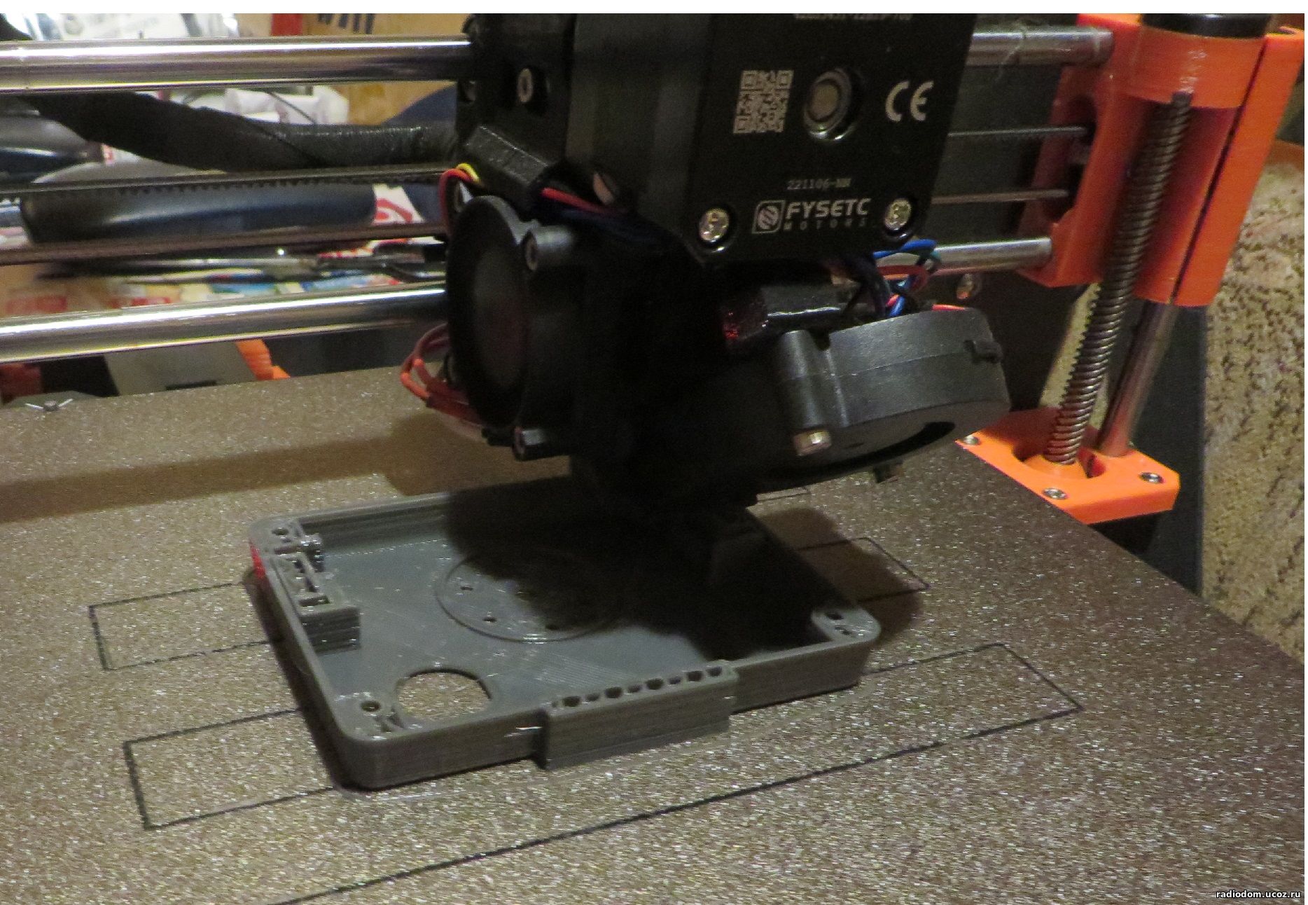

Сейчас я печатаю свою коробку. smile

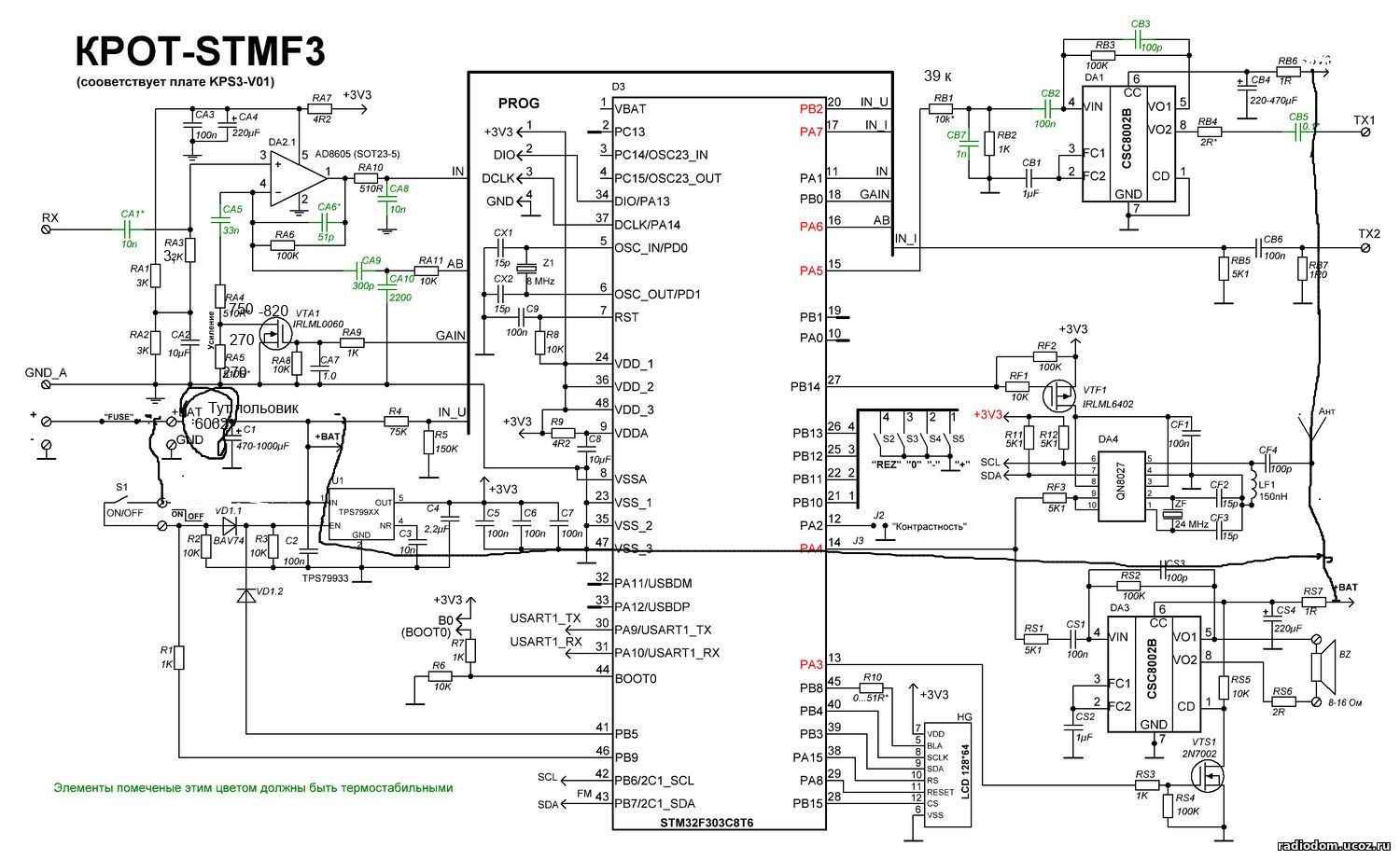

Судячи з обговореня в темі,з ним ще в поле ніхто не шукав.1.По частоті -ви маєте розуміти,частота вибирається під цілі котрі ви збираєтесь шукати.Монети -низька частота.Металопластика ,з невеликим датчиком має бути висока. 2 .??? Баги прошивки,швидше за все.3. Від 20 і вище .Подільник Г 1,Г 2  510 ом +510 ом,рекомендую RA4 - 750 -820 ом + 200-300 ом. RB 1 -33-39 kom. 3. Фільтри від радіозавд,до заліза немають ніякого відношеня.Поки ще не дуже далеко зайшли з прошивками,в свою чергу підправити робоче МЕНЮ. AUDIO в підменю - ГУЧНІСТЬ МАКС 1-15 ,замість АТАКИ- ГУЧНІСТЬ МІНМАЛЬНА 1 -15,-ТОН 2 -90, -ГУЧНІСТЬ ЧОРНОГО ,- ФМ. Поки дійдеш до Запвмятати ,забуваєш чого заходив в МЕНЮ.

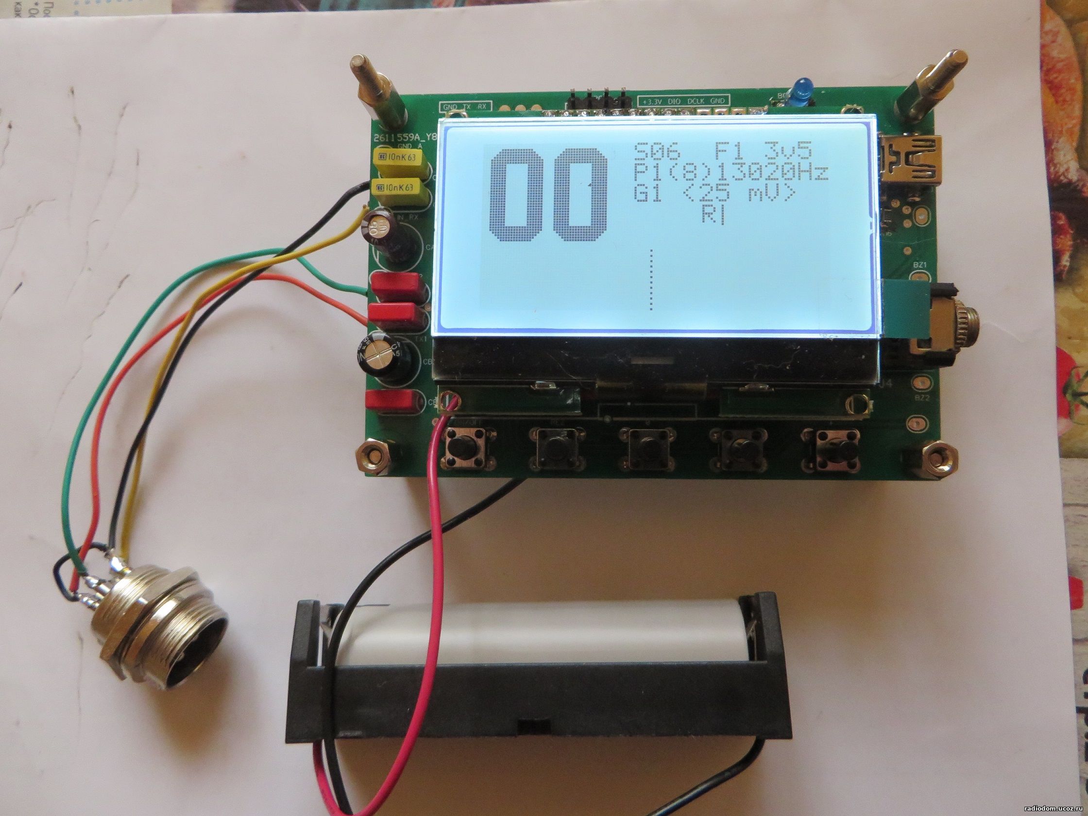

Камрады, всем привет! Решил тоже опробовать нового Крота smile
Почитал последние 10 страниц наискосок, остался вопрос: На какой проц лучше ориентироваться? На F1 или F3? По глубине, скорости разжеления разница есть? Понятно что F3 быстрее, но он и дороже, и с подделками посложнее. Да и вроде некоторый функционал недоступен.
В будущем оба планируется поддерживать, или на какой то один ставка?

Браво,тема сдвинулась.Sergeydrob, здравствуйте. У меня есть и F1 и F3.Разница почти ничего.
Очень мало в пользу F3.Если Андрей немного повозится,то прошивка будет отличная.
Так что я думаю лучше сделать F3. Купил там STM32F303c8t6 от Farnel
петли НЕТ. Но это 10 евро. И последнее. На мой взгляд, будущее за Ф3. Привет.

В приемнике Крот STM при уменьшении чувствительности происходит смещение полосы пропускания входного фильтра в область более низких частот. Убрать этот эффект можно установкой дополнительного конденсатора емкостью порядка 4.7н параллельно резистору RA 5.
paunov_dДата: Суббота, 23.12.2023, 14:21 | Сообщение # 280
Сообщений: 260
Привет, коллега. Но когда вы используете G2, RA5 шунтируется, как и конденсатор.

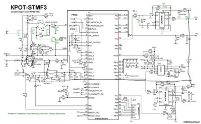

Резистори  10- ком.на затвор VT 3 через 1 ком з VD 1.1 -VD2Якось так буде правильно .
Прикрепления: 3191726.jpg (191.0 Kb) · 7314987.gif (5.0 Kb)
Сообщение отредактировал solovey19ov - Понедельник, 25.12.2023, 00:51
paunov_dДата: Понедельник, 25.12.2023, 09:07 | Сообщение # 285
Сообщений: 260
Привіт solovey19ov. Чи можете ви сказати, в чому полягає ідея
http://www.radiodom.ucoz.ru/_fr/1/7314987.gif
