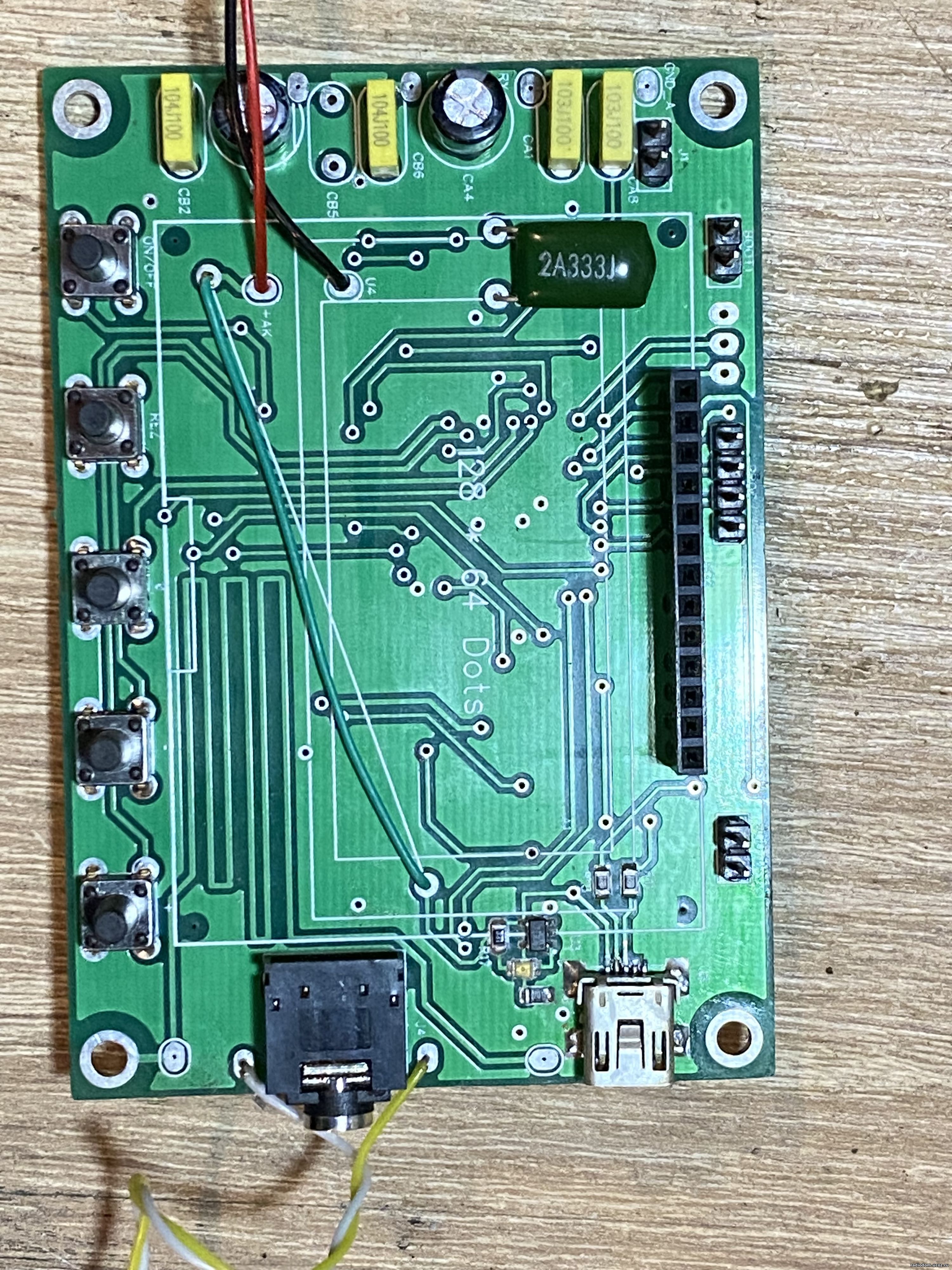

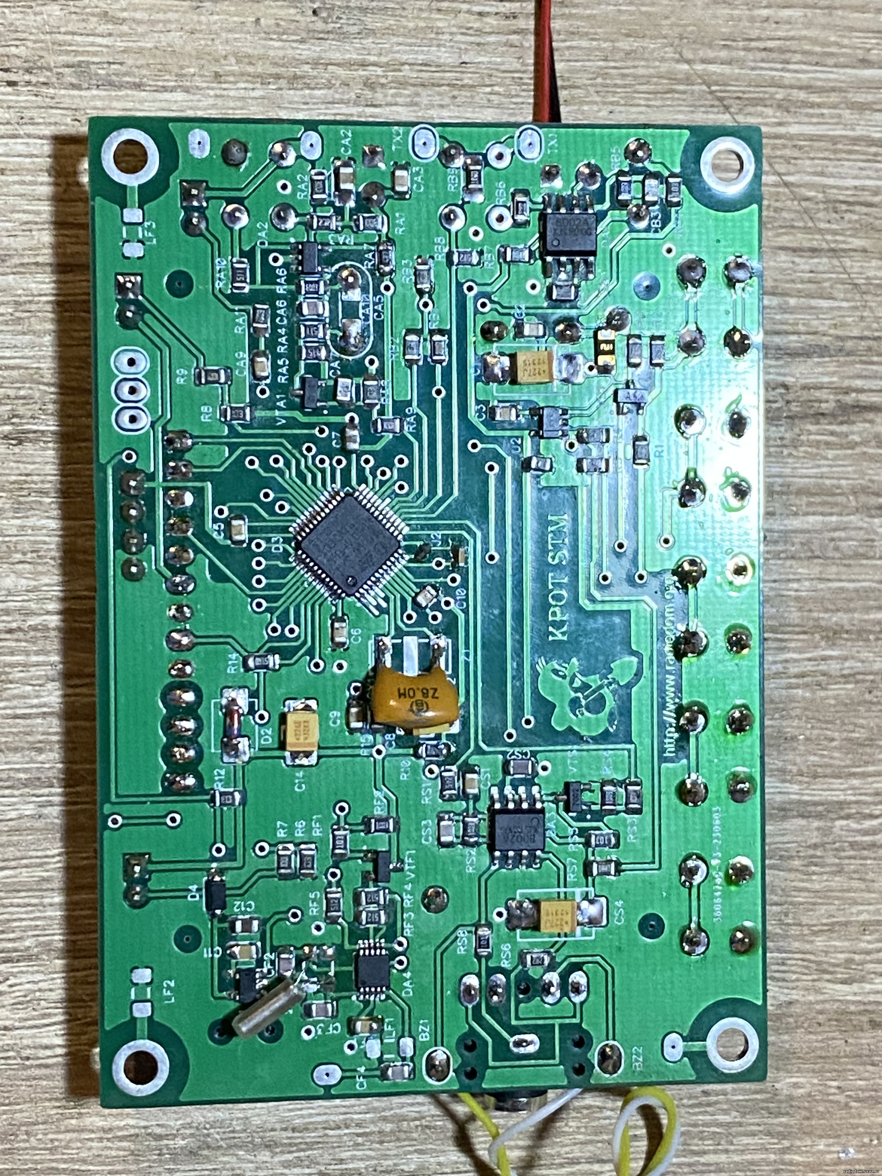

noДата: Воскресенье, 12.11.2023, 21:11 | Сообщение # 242
Сообщений: 36
вот плата.
Ничего нигде не греется.
Прикрепления: 2754754.jpg (1.74 Mb) · 6971605.jpg (1.70 Mb)
TCBДата: Понедельник, 13.11.2023, 01:00 | Сообщение # 243
Сообщений: 2792
no, для начала проверить что происходит с питанием...
viktorIvanych56Дата: Понедельник, 13.11.2023, 05:50 | Сообщение # 244
Сообщений: 38
no, Проверьте ток потребления,на моём без катушек около 75 ма. У вас наверно большой ток и по этой причине отрабатывает самовосстанавливающийся предохранитель. Проверьте напряжение на конденсаторе C14 в норме должно быть  +3.3V не больше и не меньше.  Если оно завышено, по причине отказа U2,  рискуете потерять проц ,дисплей и трансмиттер. Напряжение стабилизации диода D2  3.7V?  Если меньше 3,3V-3,4  он будет "жрать"много тока ...    Ну если точно уверены в исправности U2 удалите D2.    Ну ещё может установлен не тот предохранитель или дохлый аккумулятор.
noДата: Понедельник, 13.11.2023, 10:11 | Сообщение # 245
Сообщений: 36
Спасибо. Вечером проверю. А стабилитрон стоит на 3.3 вольта.
Добавлено (13.11.2023, 16:32)
Вот результат быстрой проверки:
1. Ток потребления при включении растет с 90 ма и уходит за 150 ма потом вырубается.
2. Напряжение на С14 3,29 вольта. на выходе U2 3,3 вольта.
3. Аккамулятор 4,13 вольт
предохранитель выпаян с дохлой материнки

no, Большой ток! Снимайте D2.
Его нужно было подобрать напряжением стабилизации чуть больше чем 3.3, например 3,7в.
noДата: Вторник, 14.11.2023, 09:49 | Сообщение # 248
Сообщений: 36
Вчера немного пошаманил, поменял стаб на 3.6в ничего не изменилось. после нескольких включений подряд конденсатор тот что под кварцем непонравился он мне едва нагревался. Отпаял его и ток стал 65ма, напряжение на с14 3.33, больше не вырубался.Наверно кондер брак. Припаян вроде правильно. Вечером поменяю и проверю.
solovey19ovДата: Среда, 15.11.2023, 08:30 | Сообщение # 249
Потестив. https://youtu.be/QuQaodVxc80?si=cx0JXSp-PrsvEHQW .
noДата: Пятница, 17.11.2023, 16:49 | Сообщение # 250
Сообщений: 36
добрый вечер. разобрался. я индюк кондер с8 неправильно впаял. ток без катушек 62 ма. всем спасибо за советы.
