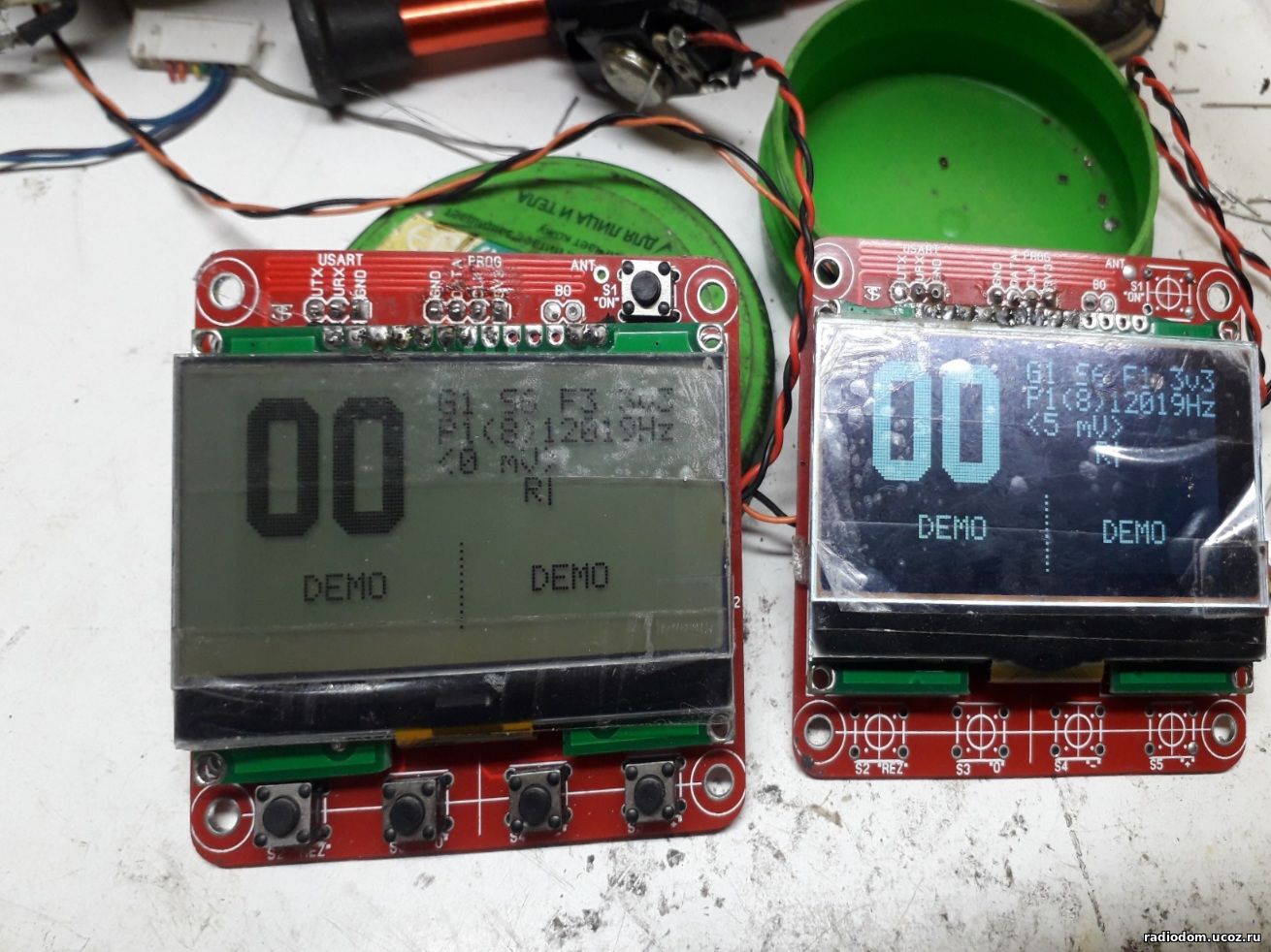

solovey19ovДата: Вторник, 07.11.2023, 21:37 | Сообщение # 239
Два зразу.
Прикрепления: 1255961.jpg (191.9 Kb)
