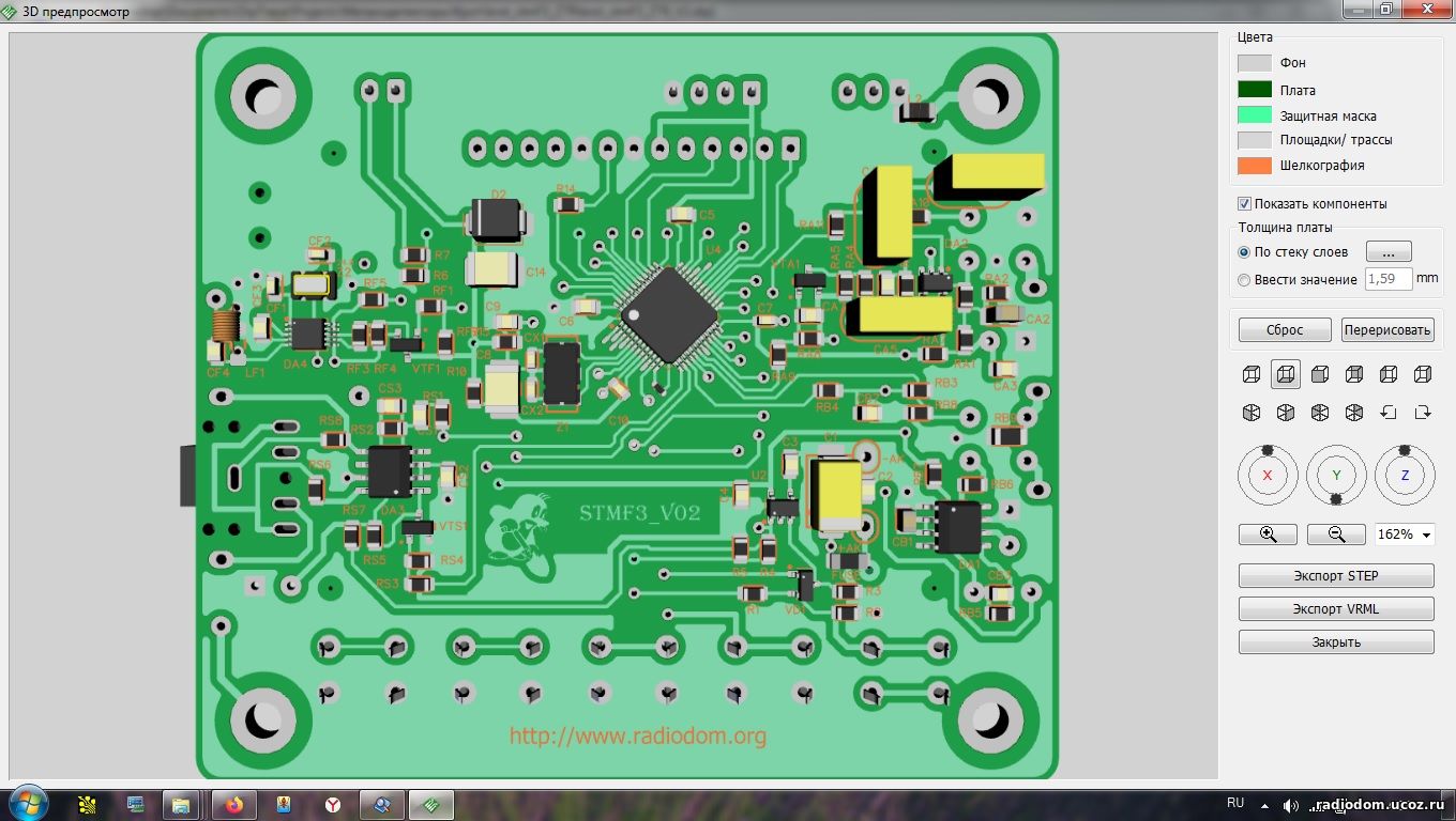

viktorIvanych56Дата: Пятница, 01.09.2023, 02:59 | Сообщение # 203
Сообщений: 38
Это печатная плата  на новый Крот STM F3 и большое спасибо Андрею за его труды
Прикрепления: stmf3.rar (1.43 Mb)

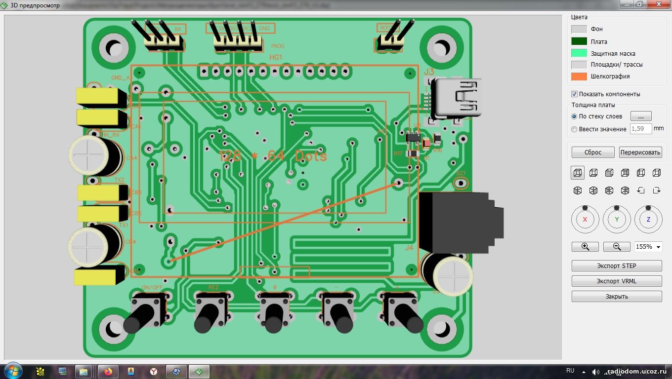

Добавлено (03.09.2023, 03:03)
Новый КРОТ  в корпусе Z-79, но нужно посмотреть как ляжет плата  в этот корпус. Владельцам Z-79 просьба отозваться всё ли нормально с размерами.
Прикрепления: krot_stmf3_z79.rar (744.6 Kb) · 4110352.jpg (141.7 Kb)

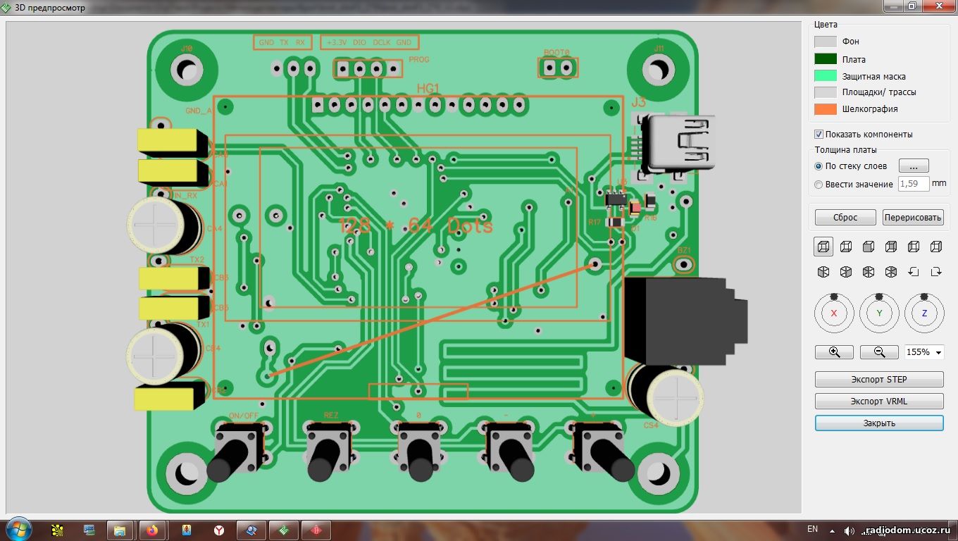

viktorIvanych56Дата: Вторник, 05.09.2023, 03:58 | Сообщение # 207
Сообщений: 38
Немного позанимался пока не спалось, если что не так, то доработать напильником
Прикрепления: 4446380.rar (768.7 Kb) · 8816579.jpg (146.9 Kb) · 4655499.jpg (154.5 Kb)

4ff5fd2Дата: Среда, 06.09.2023, 13:17 | Сообщение # 208
резистор возле CB2 не потеряли?
Ку > 100 для DA1 многовато будет  smile
AndrewДата: Среда, 06.09.2023, 17:20 | Сообщение # 209
4ff5fd2, Вообщем там делитель возможно нужно изменить в сторону уменьшения напряжения..При значениях больше 6 (всего 10) идёт искажение синус на 4 ноге... Нарисуйте свой вариант..
4ff5fd2Дата: Четверг, 07.09.2023, 10:27 | Сообщение # 210
резистор возле CB2  , как в предыдущем варианте, номинал 3 - 5 ком. Чтобы при выборе 10 на максимальной рабочей частоте начиналось ограничение синуса. На минимуме частот ограничение может начинаться на 8 - 9. Успехов   smile
