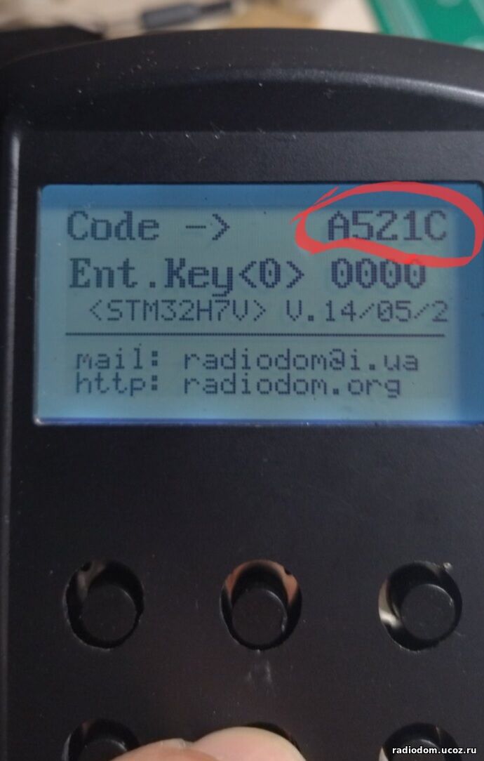

AndrewДата: Понедельник, 11.08.2025, 21:46 | Сообщение # 498
ATTENTION!
AFTER PAYING FOR THE KEY. YOU MUST SEND ME THE CODE OF YOUR DEVICE. IT IS INDIVIDUAL FOR EACH DEVICE AND ONLY THEN WILL I BE ABLE TO SEND THE KEY! THE KEY IS ENTERED BY LONG PRESSING THE "0" BUTTON
(After installing the key, the firmware can be updated if desired)
ВНИМАНИЕ.
ПОСЛЕ ОПЛАТЫ КЛЮЧА. НЕОБХОДИМО ПРИСЛАТЬ МНЕ КОД ВАШЕГО УСТРОЙСТВА. ОН ИНДИВИДУАЛЬНЫЙ ДЛЯ КАЖДОГО ПРИБОРА И ТОЛЬКО ТОГДА Я СМОГУ ВЫСЛАТЬ КЛЮЧ! КЛЮЧ ВВОДИТЬСЯ ДЛИННЫМ НАЖАТИЕМ КНОПКИ "0".
(После установки ключа прошивку можно  при желании обновлять)
Прикрепления: 3037468.jpg (56.9 Kb)
AndrewДата: Вторник, 12.08.2025, 20:45 | Сообщение # 499
Цитата armquasar319 ()
Вот эту картину мне надо было! Отправил ключ на почту.
Напомню, ввод ключа длинное нажатие "0".

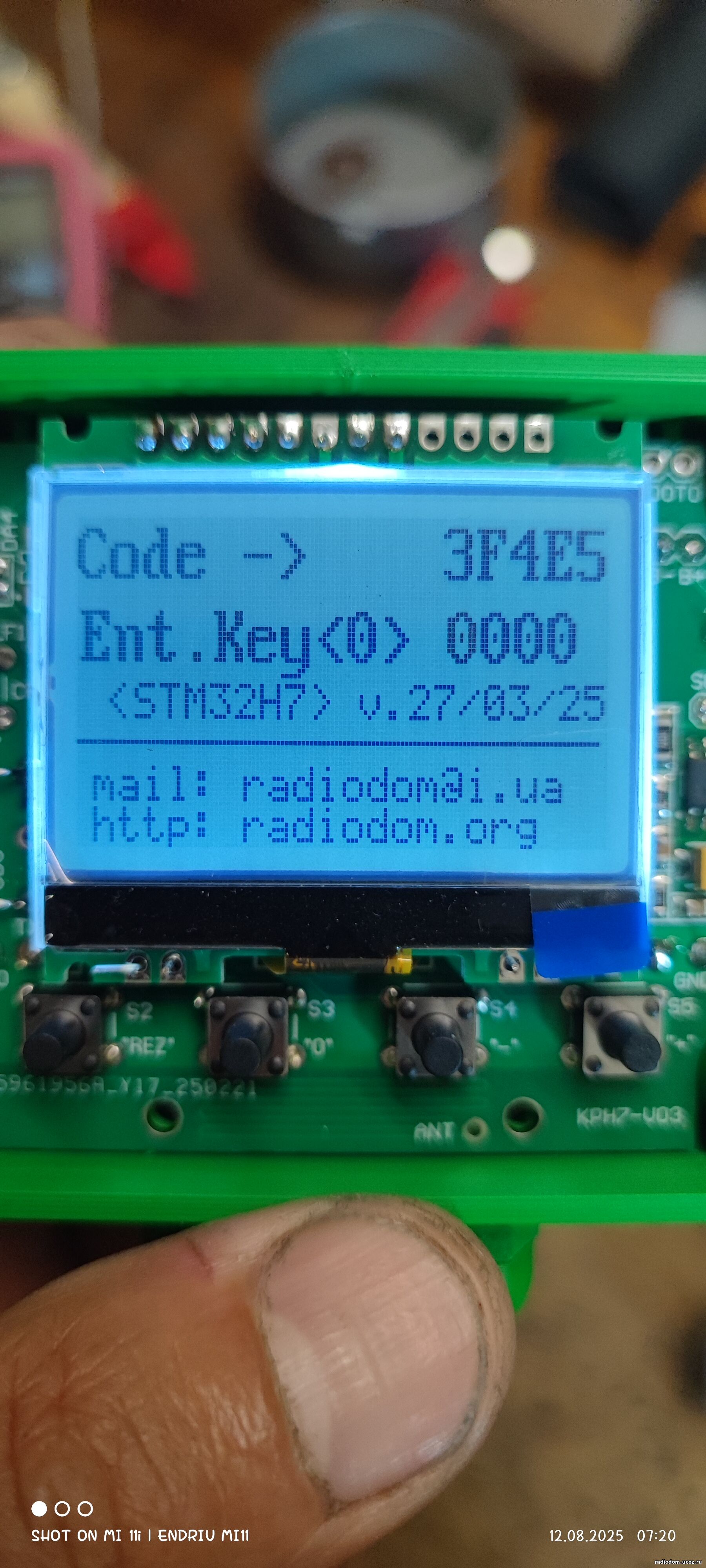

armquasar319Дата: Среда, 13.08.2025, 19:40 | Сообщение # 500
Сообщений: 4
Спасибо. Код работает. С уважением.

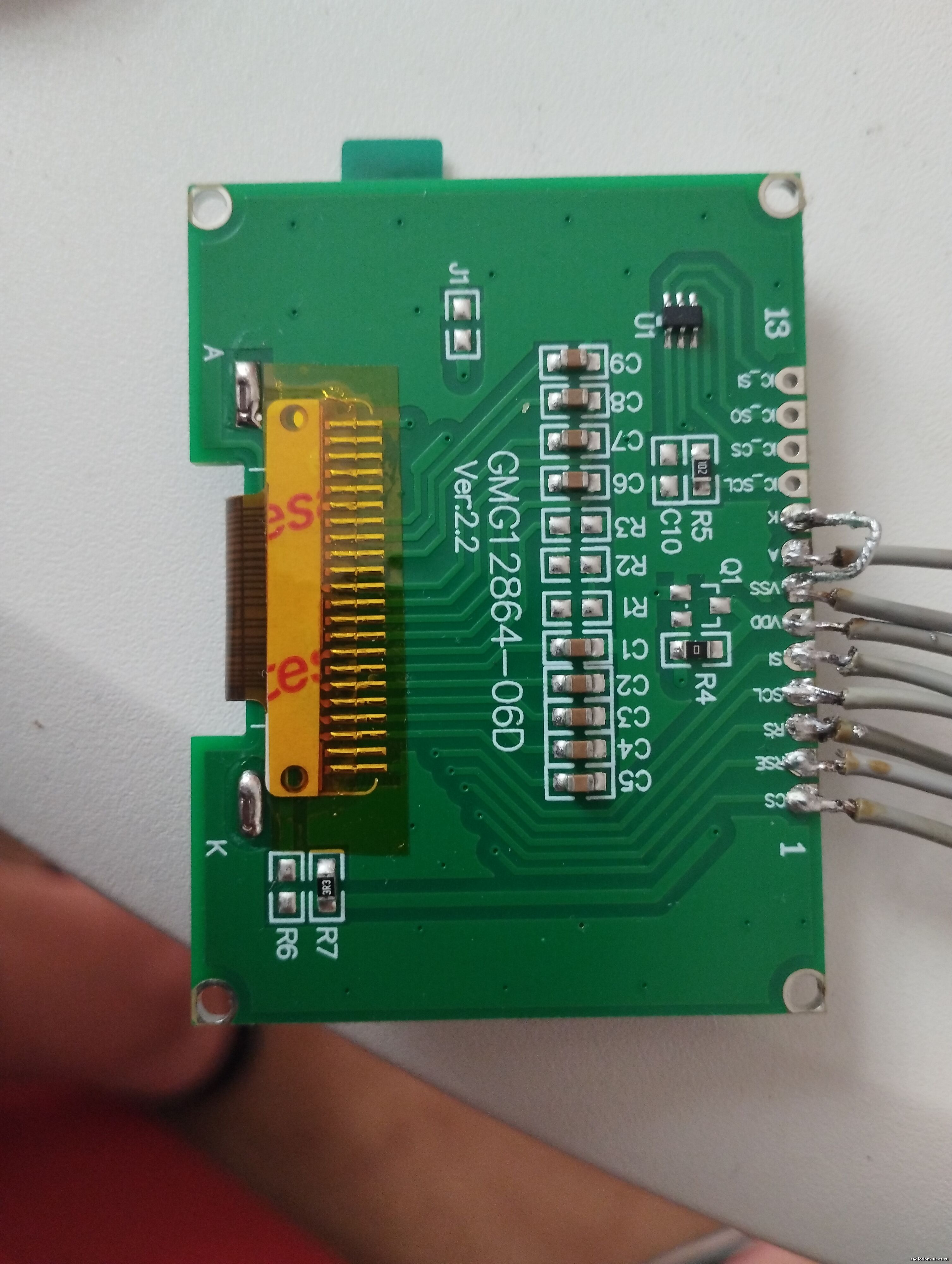

Добрый день . Кто делал крота с большим дисплеем ? Как правильно подключить его. Дисплей GMG12864-06D ver2.2. С маленьким дисплеем проблем нету работает корректно
Прикрепления: 3606185.jpg (901.3 Kb)
pwp79mdДата: Воскресенье, 24.08.2025, 23:03 | Сообщение # 503
Сообщений: 126
перекрестить 4 и 5 ноги, поменять короче местами пины
sanyalegion777Дата: Понедельник, 25.08.2025, 19:39 | Сообщение # 504
Сообщений: 6
pwp79md, Это я уже делал. Все равно не работает. Работает только подсветка дисплея. И на этом все.
AndrewДата: Четверг, 28.08.2025, 20:48 | Сообщение # 505
sanyalegion777, На большом дисплее еще нужно изменить контрастность. Что бы программа это сделала нужно определенную ногу закоротить на землю но это для Ф3.
sanyalegion777Дата: Четверг, 28.08.2025, 20:53 | Сообщение # 506
Сообщений: 6
У меня крот на базе процессора STM32H750VBT6
Есть вариант что он заработает с большим дисплеем или смирится?

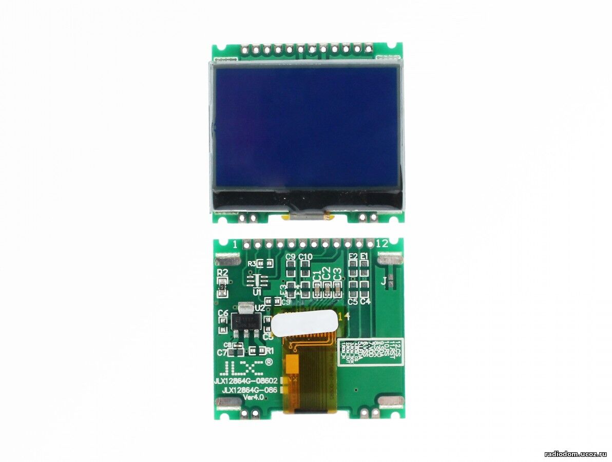

Hello Mr. Andrew
What LCD models can be used for this stm32h750_big_display.hex

Цитата salah3 ()
Hello Mr. AndrewWhat LCD models can be used for this stm32h750_big_display.hex
Я использую 12864G-086, в Китае стоит 5 долларов
salah3Дата: Пятница, 05.09.2025, 16:10 | Сообщение # 510
Сообщений: 24
I mean the LCD is larger than this model.
