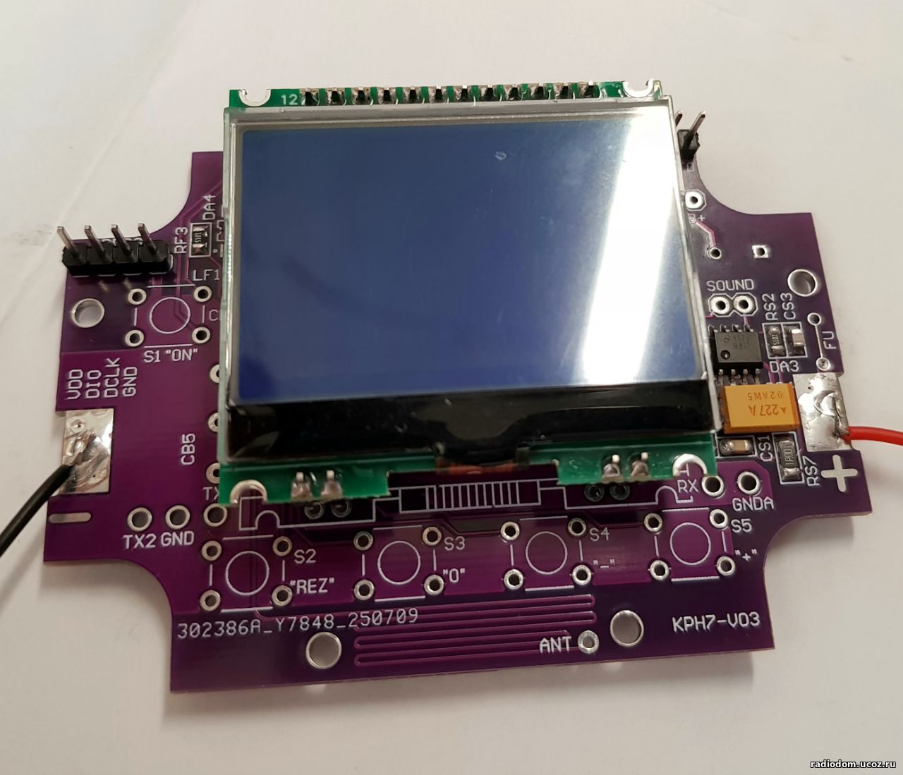

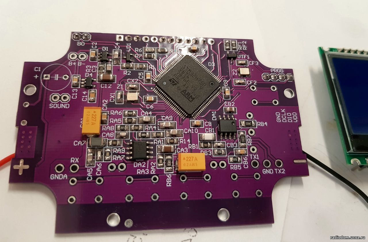

Hello friends
I assembled the STM_H7 KROT, everything is fine
I emailed Mr. Andrew to send me the key
Прикрепления: 8474198.jpg (144.7 Kb) · 0726366.jpg (128.1 Kb) · 5439314.jpg (155.6 Kb)

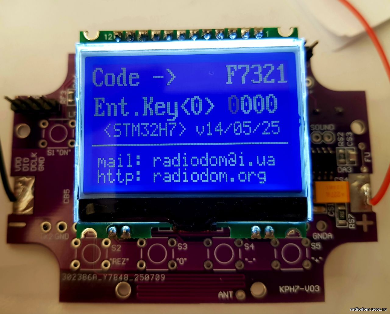

Hello Mr. Andrew
I have sent you a message a few times to get the key,
Please check your email,
Прикрепления: 0574352.jpg (144.7 Kb)

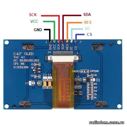

Hello
Is this model usable for STM_H7 KROT?
SPI/I2C OLED Module 2.42 Blue V4.1 With SSD1309 Driver
Прикрепления: 0325292.jpg (31.7 Kb)
AndrewДата: Понедельник, 28.07.2025, 13:44 | Сообщение # 485
Я вам уже 3 раза ключ выслал.  и еще здесь  7827
Цитата salah3 ()
HelloIs this model usable for STM_H7 KROT?
Это дисплей? попробуйте подключить...

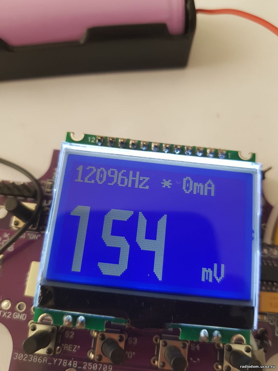

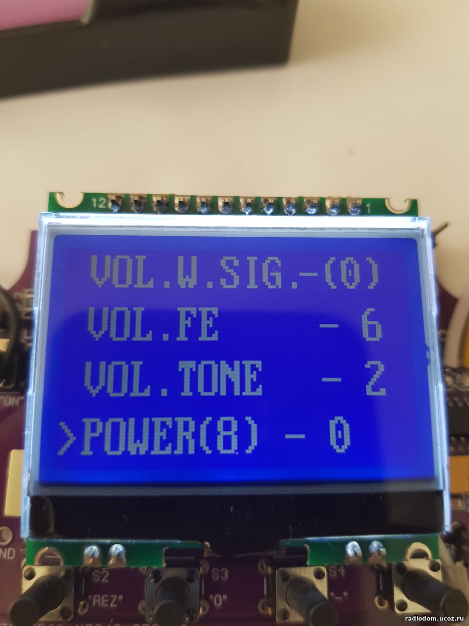

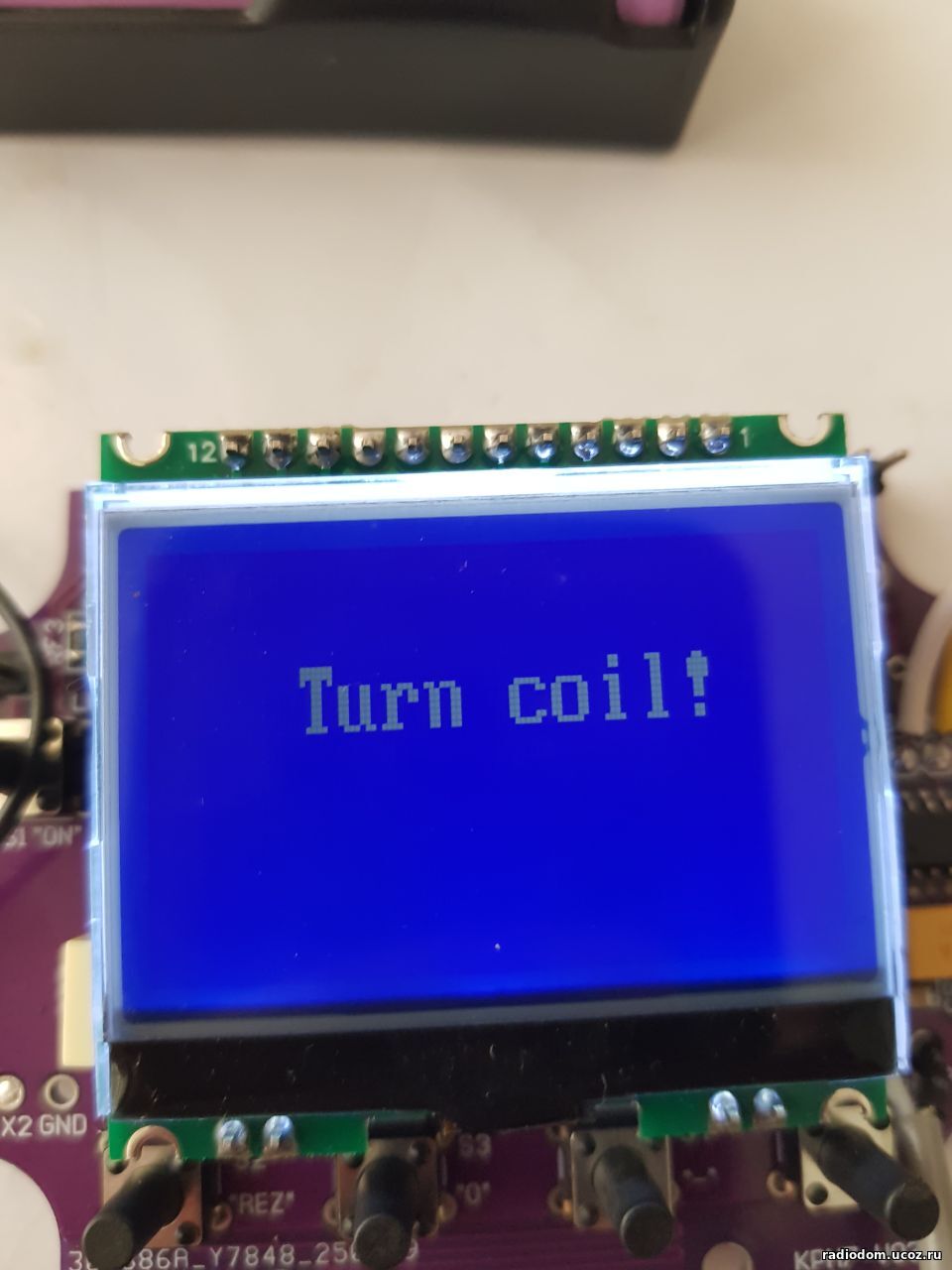

The coil is connected but the power is zero. What is the reason?
No resonance frequency found in search
Прикрепления: 5420976.jpg (78.1 Kb) · 9116085.jpg (90.8 Kb) · 1544634.jpg (95.3 Kb)
pwp79mdДата: Пятница, 01.08.2025, 17:51 | Сообщение # 491
Сообщений: 126
Цитата salah3 ()
The coil is connected but the power is zero. What is the reason?No resonance frequency found in search
there may be different reasons, a break, a loose connection, a circuit capacitor and .... Start checking from the sensor and so on down the chain. if everything is done correctly according to the diagram, then everything starts up the first time

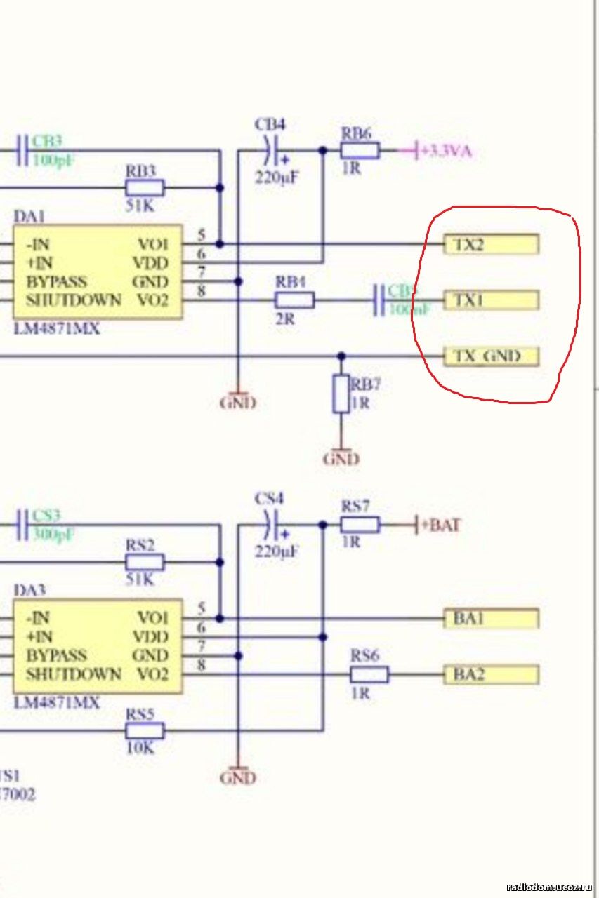

How is the TX coil connected?
TX1?
Tx2?
Прикрепления: 0274683.jpg (73.2 Kb)
pwp79mdДата: Воскресенье, 03.08.2025, 00:43 | Сообщение # 493
Сообщений: 126
Цитата salah3 ()
How is the TX coil connected?TX1?
Tx2?
Tx1-GND
salah3Дата: Воскресенье, 03.08.2025, 05:02 | Сообщение # 494
Сообщений: 24
Thank you pwp79md,
I connected the coil to GND and TX1, now it's fixed
But what is TX2 for?
Сообщение отредактировал salah3 - Воскресенье, 03.08.2025, 05:10
AndrewДата: Понедельник, 04.08.2025, 21:33 | Сообщение # 495
Цитата salah3 ()
Thank you pwp79md,I connected the coil to GND and TX1, now it's fixed
TX1 and TX2 дает двойную амплитуду но при этом у вас не будет  происходить измерение тока. Так что ТХ1 и GND. Далее находим резонанс (ток ставим примерно  100 +-) и настраиваем фазы для каждого gain и идем искать сокровища..)
