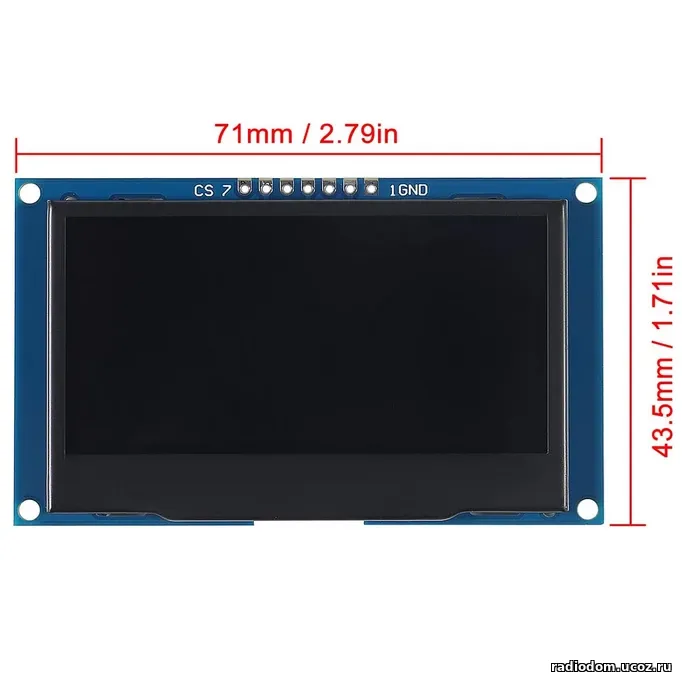

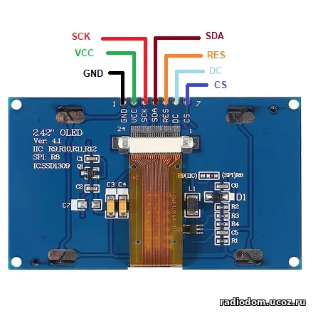

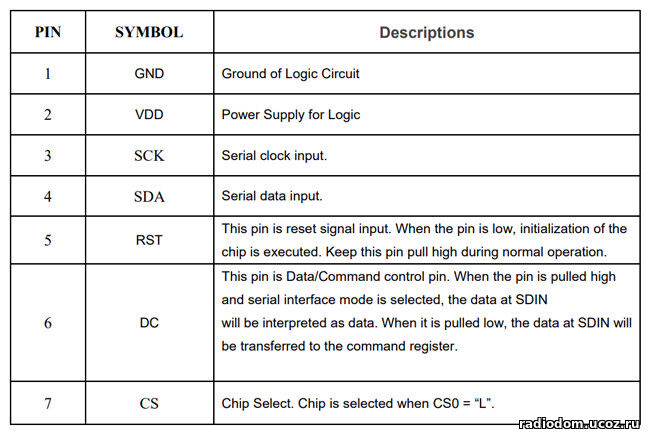

Hello Mr. Andrew
If possible, please provide a program for H7 that is a display for this model.
Прикрепления: 7314688.webp (11.9 Kb) · 5948689.webp (22.6 Kb) · 5885530.jpg (58.6 Kb)
AndrewДата: Четверг, 02.10.2025, 16:25 | Сообщение # 518
Сообщений: 7583
Я же выкладывал выше  (512 сообщение) прошивку для "большого" дисплея!
salah3Дата: Суббота, 04.10.2025, 08:25 | Сообщение # 519
Сообщений: 26
Which type of display should I buy for (stm32h750_big_display.hex)?
AndrewДата: Суббота, 04.10.2025, 14:45 | Сообщение # 520
Сообщений: 7583
salah3,  YНапример GMG12864-06D      SPI  inerface

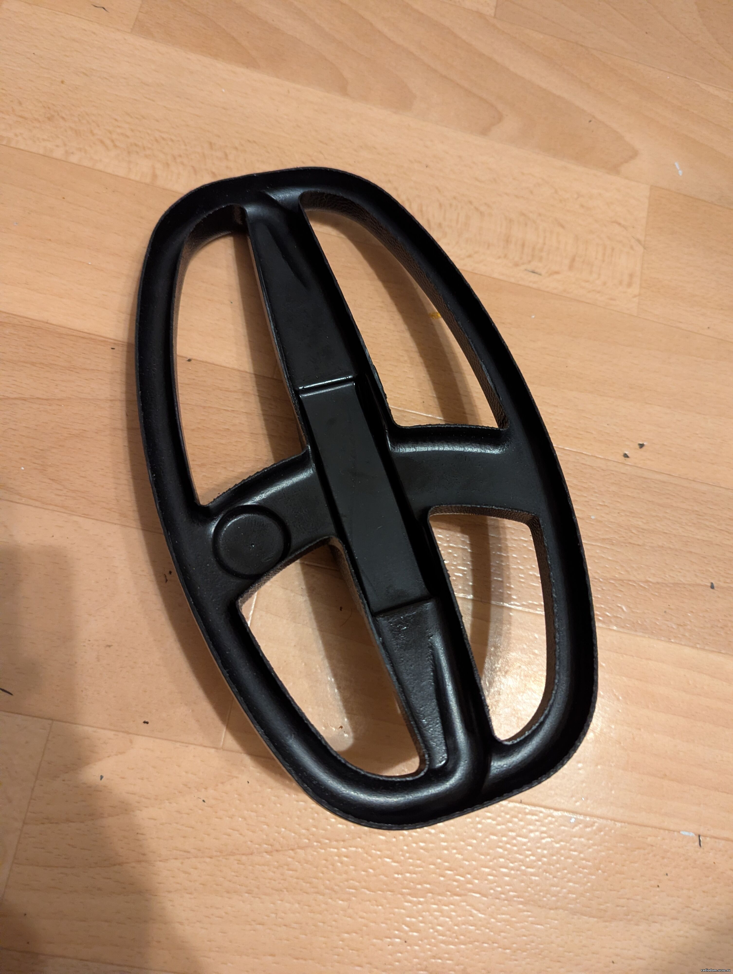

Решился все таки построить катушку , но опыта в этом нет.Подскажите пожалуйста по намоточным данным и кондеру.Размер катухи 25 на 14 , под частоту 18, 19 кгц.Крот Stm F3
Заранее благодарю!
Добавлено (28.01.2026, 22:05)
Забыл упомянуть располагаю проводом 0,5 и 0,2 мм
Прикрепления: 0282409.jpg (971.9 Kb)
AndrewДата: Четверг, 29.01.2026, 20:45 | Сообщение # 522
Сообщений: 7583
Учебник физики вам в помощь или интернет   coil32.net/ru/calc/one-layer.html
Примерно 60 и 180 витков, конденсатор подберете под нужную частоту (0.68-0.15)мкф
Как делать катушку - https://youtu.be/ETK2ek4ubHs?si=DONAH_ybYHCCkm25
