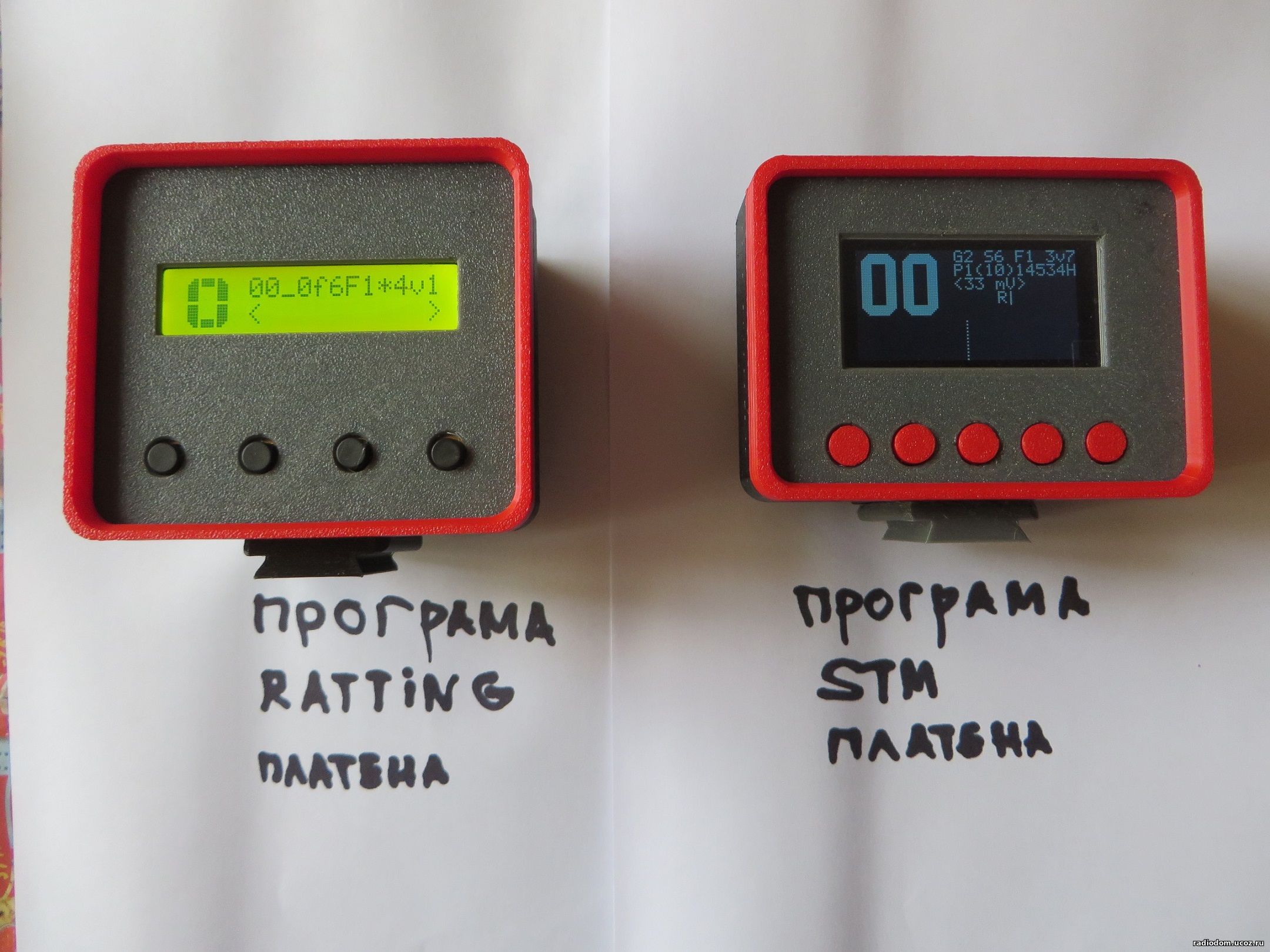

Сообщений: 260
Корбку на 3Д принтер сдалал сам въиложил въише.

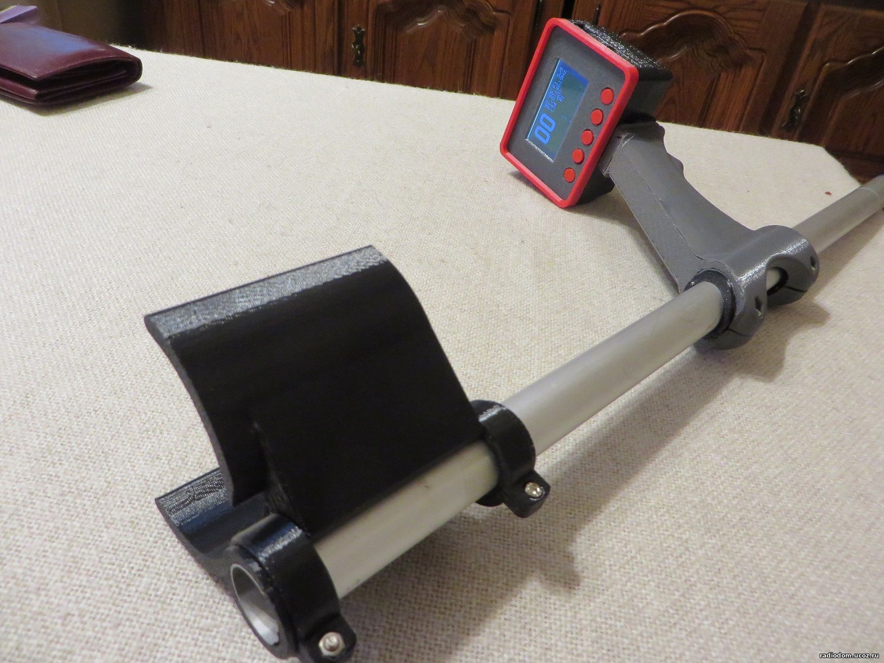

paunov_dДата: Четверг, 29.06.2023, 18:24 | Сообщение # 186
Сообщений: 260
Мой KROT-STM
Добавлено (29.06.2023, 20:29)
Крепление и рукоять "De-Si-Gn".
Прикрепления: 1377554.jpg (360.9 Kb)

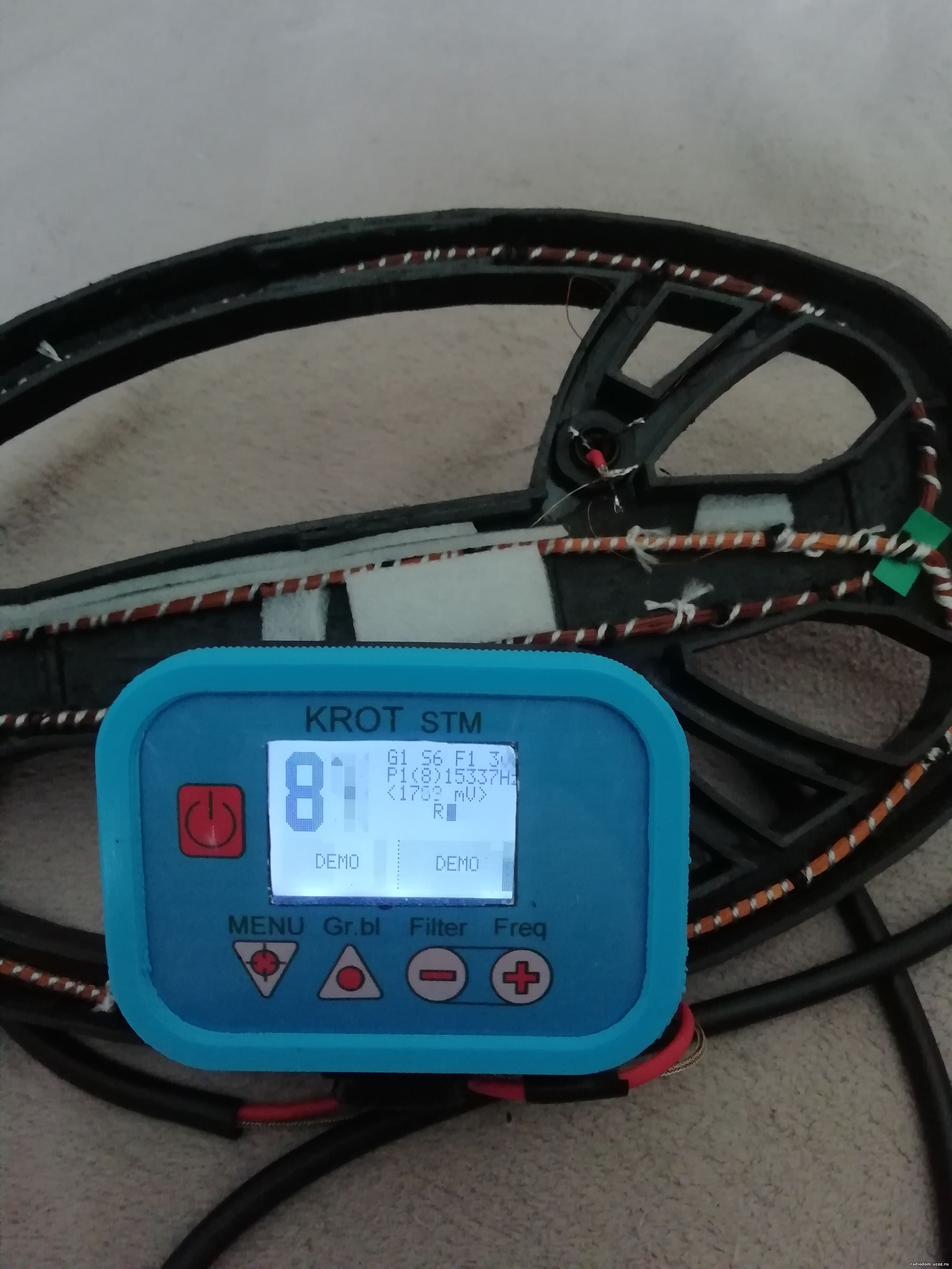

grean2012aaДата: Понедельник, 03.07.2023, 04:35 | Сообщение # 187
Сообщений: 41
Запустил Крота STM. Проблемы были только с пайкой (непропай). Занимаюсь балансировкой катушки. Написал Андрею насчет приобретения ключа, но он пока не ответил, очень переживаю за него!
Добавлено (04.07.2023, 18:43)
Андрей прислал ключ, большое ему спасибо! Все работает, буду заниматься катушкой.
Прикрепления: 9436426.jpg (814.5 Kb)

grean2012aaДата: Суббота, 22.07.2023, 17:37 | Сообщение # 191
Сообщений: 41
Залил катушку эпоксидкой, на третий раз поверх графита. Перед заливкой разбаланс был 110 мв, сейчас по мере твердения выросло за неделю до 320 мв. При нагревании снижается, после охлаждения в холодильнике возрастает, при комнатной температуре снова 320 мв. Маленькой монетой сводится до 19 мв. Это терпимо, или совсем плохо?
paunov_dДата: Суббота, 22.07.2023, 18:30 | Сообщение # 192
Сообщений: 260
Я думаю, это терпимо. smile  Но вы должны были отбалансировать его после первой заливки смолой.Графитовое дно соединено с графитовым верхом? Попробуйте сбалансировать его
поместив кусок ножа для очистки овощей в место пересечения двух дюбелей. Иногда это ПОМОГАЕТ.
Удачи.
